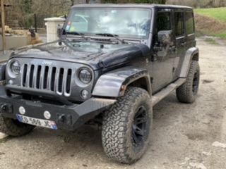

Bonjour a tous je viens de monter des radars de recul sur mon par choc Spartam acier et quand je mais la marche arrière il sonne en continue pourtant j’ai remis les radars d’origine si quelqu’un peu me renseigner un peut soûlant se bip 😩

salut , tu peux nous mettre une photo de ton parechoc ,stp?

Voici celle du PC AV c’est le même que l’arrière

Si jamais je prendrais une photo demain du PC AR 👍

Normal que ça sonne. Tu as les crochets qui depassent

A ok donc ça vient des crochets pourtant il dépasse pas tant que ça
Les radars prennent a 90 degrés

Ou quasiment
