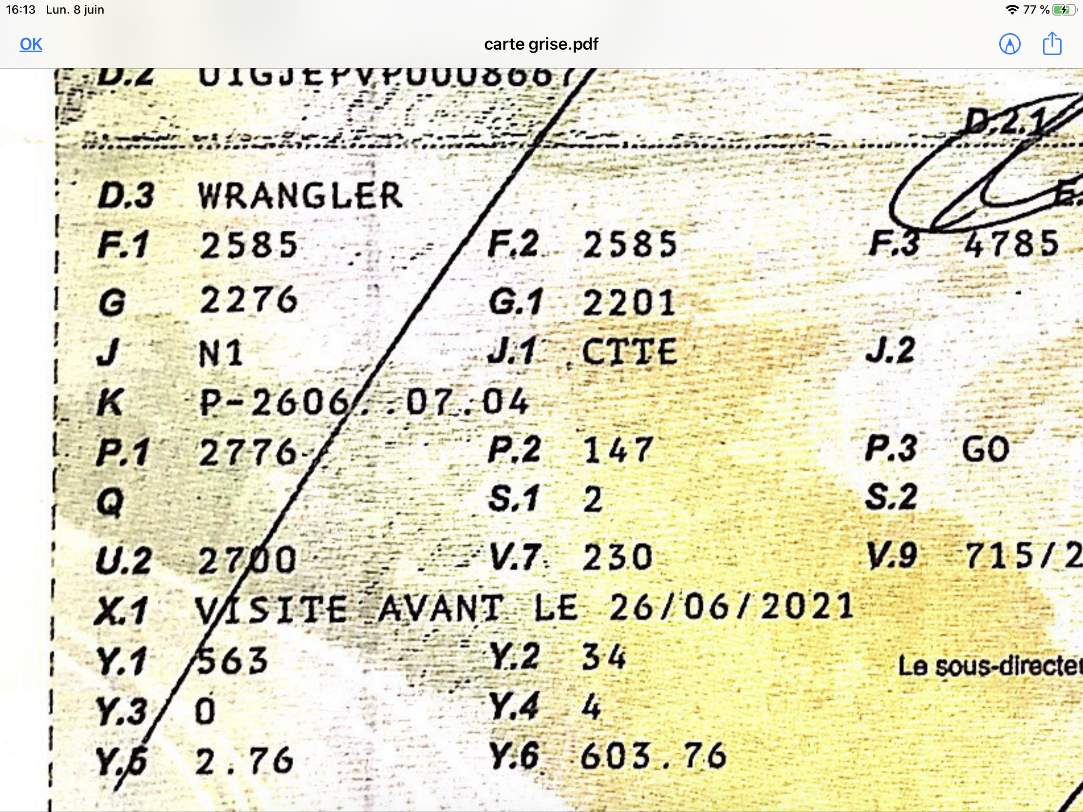

F1 2585 / F2 2585 / F3 4785 / G 2073 / G1 1998

Message par marc33 »
Jeep rubicon JKU de 2015 :

merci du retour. c'est un rubicon
savez vous si c'est different pour un Sahara ?

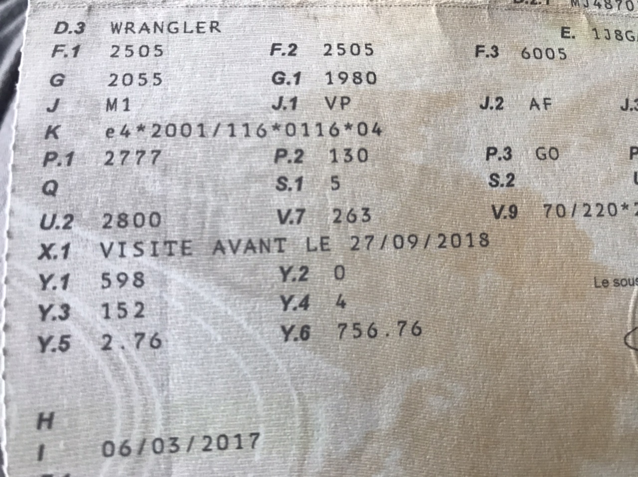

salut
a partir des versions 200 ch ils ont modifier les rapports de ponts et donc ils ont diminuer le ptra , et en plus ca deppent des versions .
j ai un jku rubicon de 2007 et j ai un ptra de 6005kg
