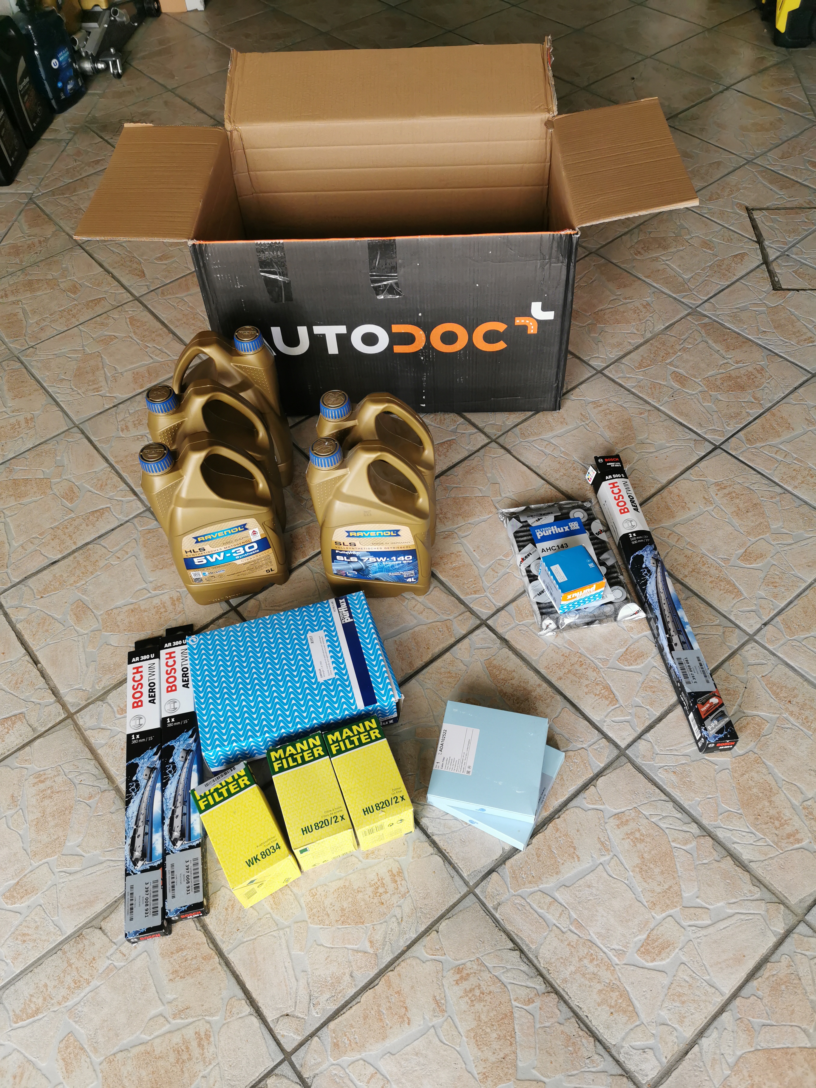

Aujourd'hui réception de chez autodoc des produits d'entretiens du JKU pour 2 ans et aussi pour mon Kangoo
(ben oui lui aussi il y passe)

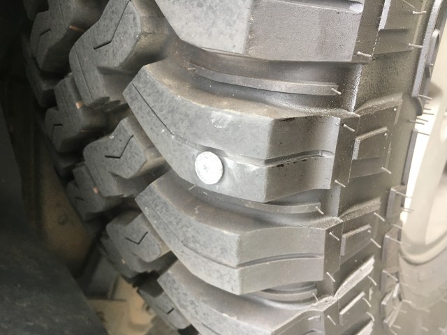

Bon j ai récupéré ma jeep hier soir pour le changement du démarreur, par contre en arrivant a la maison j ai trouvé cela dans le pneu ! une vis !! j oze pas l enlever et me retrouver a plat !!
apres elle est sur un crampon il sont neuf peut ĂȘtre avec un peu de chance?!? Vous en pensez quoi ?

Bonjour Steph
Vu ou elle se trouve je pense que tu n'as pas de gros risques mais tu devrais le faire proche d'un garage au cas oĂč et surtout reperes bien l"endroit ou elle est car ça se repart sans dĂ©montage avec la tige qui s"enfonce avec la rĂ©sine et que tu retirĂ©s. ...c"est trĂšs fiable. .

Bjr, moi je prendrai un tourne vis plat pour extraire un peu la vis puis avec une pince et écouter si l'air s'échappe.
Je ne pense pas qu'il y ait crevaison.
Au pire si ça fuit, remettre la vie, regonfler le pneu puis mettre une mÚche.
Soit le faire soi mĂȘme (pas compliquĂ©, juste un peu musclĂ©) soit par un garagiste.

Il te faut un kit de rĂ©paration et un compresseur pas loin. Je ne compte plus le nombre de fois oĂč j'ai rĂ©parĂ© mes vĂ©hicules avec ça :
https://www.centralepneus.fr/conseils-p ... pneu-creve
Certains te dirons que maintenant c'est interdit et qu'il faut mettre une mÚche style"champignon" en passant par l'intérieur du pneu, moi je te répondrais qu'avant que ces "champignons" débarquent, on réparé avec des mÚches simples comme dans le lien et que ça a toujours tenu...
Si tu dois acheter un kit, prend celui oĂč la poignet de la lime et perpendiculaire(plus de force et meilleure tenue) car ceux avec la lime comme un tournevis c'est moins pratique.

J'eu affaire à ce systÚme à 3 reprises. .jamais eu de soucis ensuite. D'ailleurs ça me fait penser que je dois acheter le kit. ...

Oui, moi aussi j'ai eu l'occasion de sauver bon nombre de pneus de voiture comme de moto de cette façon.
Et oui pour la lime avec un manche perpendiculaire, car cette partie lĂ de la rĂ©paration est assez dure

Tout Ă fait, il faut agrandir le trou et avec les fils d'acier qu'il y a dans le pneu...
