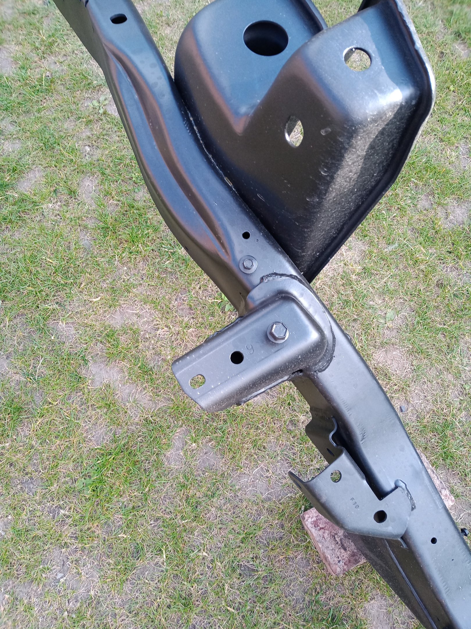

Comment sabler et traiter ces zones caisse montée? :ooo

lopod 4,2 a écrit : 02 août 2021 17:38 Comment sabler et traiter ces zones caisse montée? :ooo
petit hors sujet , dit moi en septembre mon chassis va partir en sablage et peinture epoxy en poudre avec differents elements comme des attache vissé sur le chassis , les bumpers etc. ... l idée , etait d emmener toutes ces piéces , peindre les boulons aprés coup avec une bombe au RAL de la peinture du chassis .... je vois que toi , tu as laissé les boulons ... question , je fais peindre les boulons dessus ou je les peins aprés ? bien peur qu il y est une grosse sur épaisseur avec la poudre ...

Mp Didier, ne pas pourrir ce post :1:
Sinon tu as mon 06 :salut:
