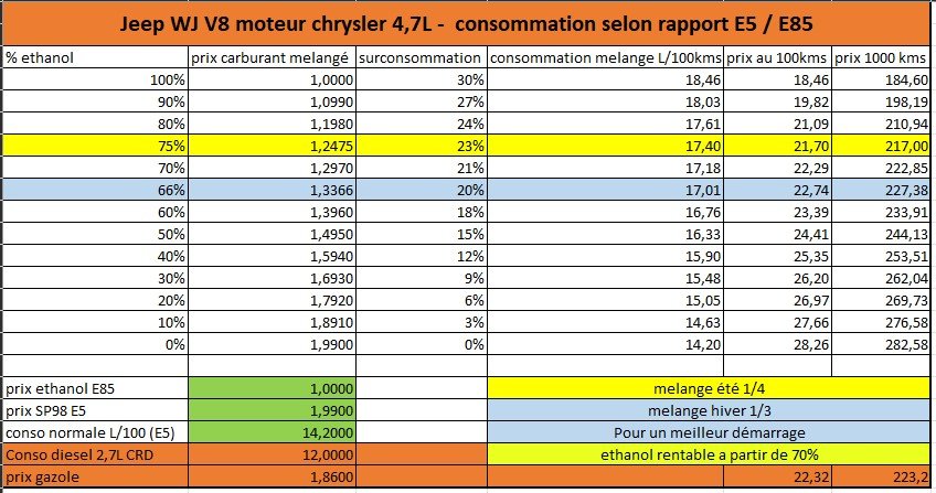

Salut les jeepers !
Ca fait un moment que je n'était pas venu sur le site.
Je voulais vous faire un petit retour d'expérience sur l'utilisation de l'éthanol sur mon V8 4.7L
(AVANT TOUT, LES INFOS SONT TIREES DE MON CAS AVEC MON UTILISATION ! JE NE CONSEILLE RIEN A PERSONNE ! JE NE SOUHAITE LANCER AUCUN DEBAT SUR POUR OU CONTRE L'ETHANOL)
Voila plus de 20000 kms que je roule avec divers mélanges pour tracter lourd ou en utilisation normale ( je ne parlerai pas du WJ qui ne fait que du TT qui tourne aussi au mélange)
rappel : expérience commencée a 130000 kms vidange moteur avec motul 8100 ecolite 5w30 tout les 10000 bougies âgées de 10000 kms
Je me suis amusé a faire un petit tableau qui indique la surconsommation / prix au litre en fonction du mélange
(je tourne avec environ 25% d'essence et 75 d'éthanol et les prix affichés sont les derniers en date)
1ere surprise, les écarts de prix pour 1000 kms !
2eme surprise, le cout comparé au 2.7 CRD !
3eme surprise, La puissance est sérieusement entamée ! je pense qu'a 75% d'éthanol, il ne me reste que 180CV ou lieu des 225cv et le couple même chose ! (merci la BVA)
4eme surprise, a 100% le démarrage a froid est compliqué ! (il faut avoir une batterie irréprochable)
Le seul problème qui me complique la vie, c'est l'autonomie faible ( - de 400kms avec le plein ) Donc on rempli constamment le réservoir quand on fait de la route
Pour résumer, L'intérêt est de pouvoir rouler beaucoup avec mon v8 mais au prix d'une puissance amoindrie et d'incessants pleins de carburant ( si on trouve des stations)
Pour tracter et faire la route je préfère quand même le diesel pour le couple et l'autonomie ! ( mais adieu le confort du WJ !
On peut pas tout avoir ! :mdr2:

Comme tu le dis "tu ne peux pas tout avoir"....
Ma plate a été reprogrammée pour rouler à l'éthanol, sur le banc j'étais à 8cv de + donc même si à 100% d'éthanol je perds 15 bourrins sur 130 et surconsomme un peu (mais pas tant que ça) pour rouler tranquille à 0.99€/litre ça va 👍

Avant l’achat, j’avais fait un tableau dans le même genre où je comparais le coût tous les 1000 kms entre un 4x4 diesel avec conso 10-12 L/100 kms, le WJ V8 a l’essence et le WJ avec le boîtier homologué E85 (1350€) et en intégrant le prix de chaque CG (j’ai eu -50% sur la mienne car « véhicule propre » mais certaines régions l’offrent)
Au final, l’E85 avec boîtier devient moins cher que l’essence vers 130000-15000 kms selon la différence de prix mais on n’est presque jamais moins cher qu’au gasoil. J’ai pas réactualisé les prix des carburants depuis 2 mois mais le constat doit être quasi le même.
Pour la conso en TT, l’E85 n’est absolument pas rentable avec 1 plein par jour et pour le BA avec plus de 140 kms de parcours , faut la jerrican de 20L’pour finir la journée.
Je vais essayer de poster le tableur ce soir si j’allume le PC

Je précise que je roule avec la Carto stock ! pas de reprog' ni boitier additionnel
Plus le moteur est GROS et consomme, plus c'est avantageux
Actuellement, avec le prix du gasoil a presque 1.90 E !!!!! ( même l'écrire ca me fait mal au c...) ca commence a devenir moins cher avec au moins 70% d'éthanol (qui malheureusement est cher aussi! :colere: dire que j'ai commencé avec un prix a 0.49Cts/L ).
globalement, j'ai presque toujours roulé moins cher avec mon V8 qu'avec mon CRD mais les ravitaillements te font perdre un temps fou !
(et c'est sur , J'ai le pied moins lourd avec le V8 ! :reflexion: )
Pour le TT, même constat que toi, les longues rando, il faut un jerrycan ( heureusement qu'il arrive et repart sur plateau ! :mdr2: )
Si certains veulent le tableau, je peux vous l'envoyer et il suffit de remplacer dans la zone verte les prix carburant et la conso de votre engin
