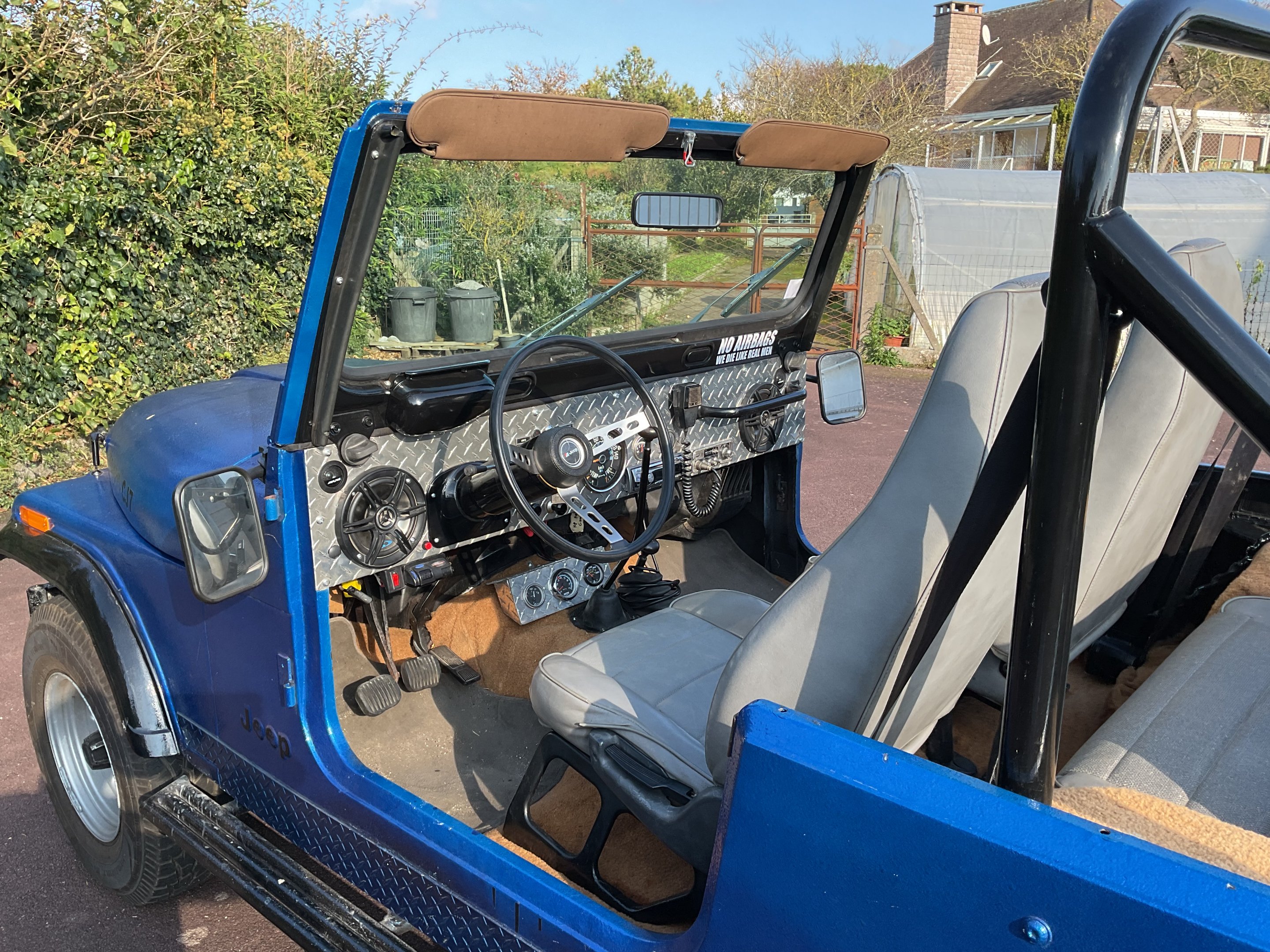

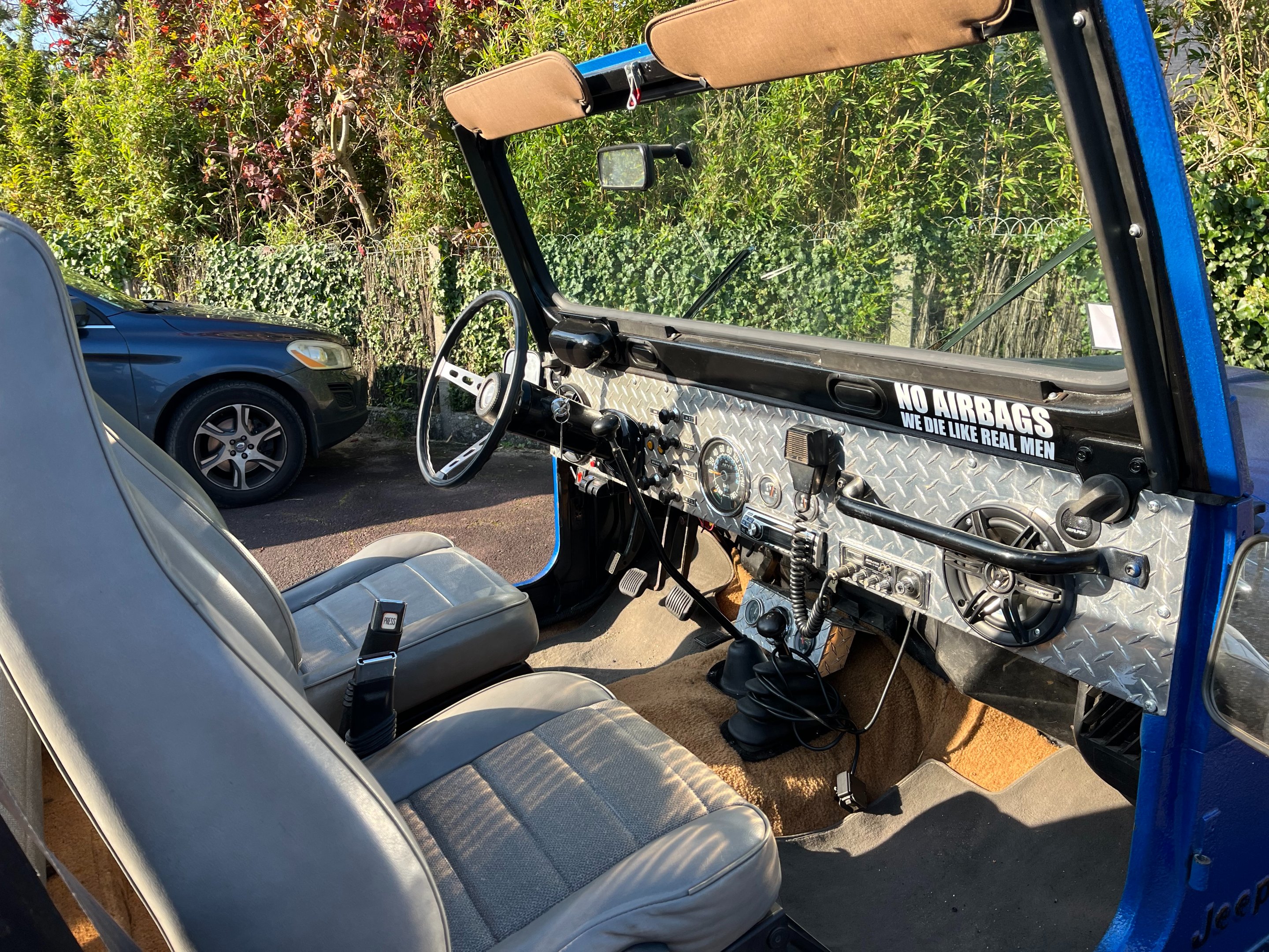

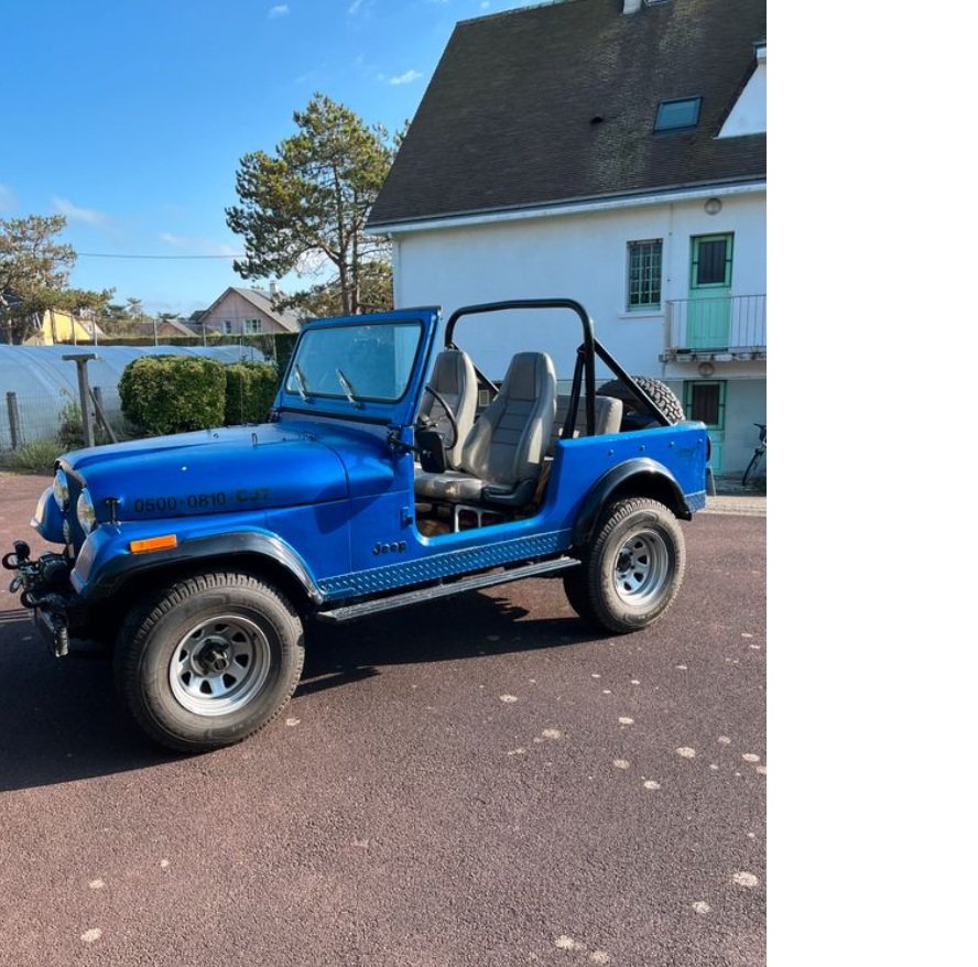

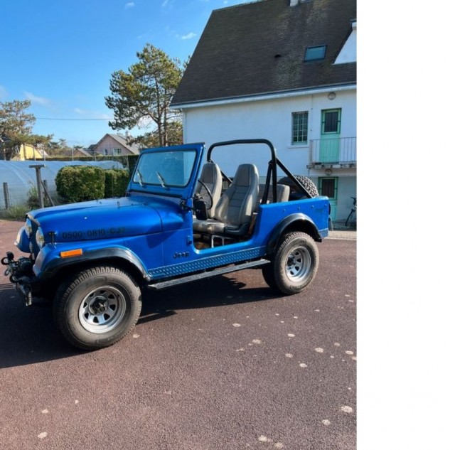

je suis sur le point d'acheter cette CJ7 de 4.2 de 1979.
Le moteur à été refait il y a 10000 kms ( a vérifier), carbu weber, amortisseurs, échappement, caisse saine et châssis.
La personne me dit qu'elle à été importé du canada et refaite la bas.
Je ne suis pas fan du tableau de bord et de la peinture granuleuse Raptor mais bon ..
Donnez moi vos avis svp, merci beaucoup

je compte virer les hp avant, remettre une planche de bord origine en y mettant le compte tour, remettre une casquette de tableau de bord, virer la boite a mano du bas, les marches pieds.

Attention aux bas de caisse, les plaques striées cachent souvent de mauvaises choses...

tout a fait d'accord , j'appelle ça du cache misere . Carrosserie certainement pourrie derriere ....

oui c'est peu aussi ce que je me disais, j'attendais vos commentaires la dessus

normalement je devrais pouvoir contrôler par le dessous et par l'interieur de la caisse, non ?

oui, tu devrais pouvoir contrôler de l'intérieur et par le dessous et n'hésite pas à soulever la moquette

Oui..en te glissant dessous tu verras si c'est de la dentelle

Je confirme ...de plus comme cette Jeep vient du Canada, pays à neige et donc sel de déneigement catastrophique pour les carrosseries ...

Observes si les ponts sont "corrodés" ou pas : si le dessous de caisse a été raptoré pour faire propre les pont ne le sont pas : tu verras bien si ils présentent des plaques de rouille ou pas, idem regarde les étriers de freins si présence de rouille....
