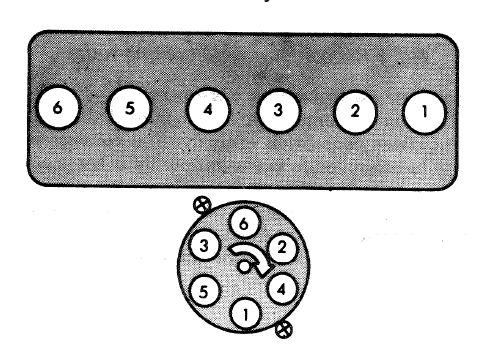

ok la premiere a l'avant...mais sur le tete delco elle vas ou la premiere?

on ne défait jamais tout d'un coup sans faire de schéma ou prendre une photo ;)
si qd tu démarre ça fait trop de bruit arrête !
j'irai voir sur le mien...

merci c'est le bon schema?

merci mon ami!!!!
il, a demare au quart de tour!!!!

PS, note sur ta tête d'allumage au marqueur indélébile noir (/les têtes marrons) ou marqueur blanc fixolid (sur les têtes noires) l'ordre d'allumage, cylindre 1 en tête, plus mets également un repérage sur les fils de bougies qui ne sont pas tous de la même longueur,
