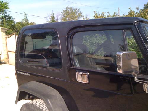

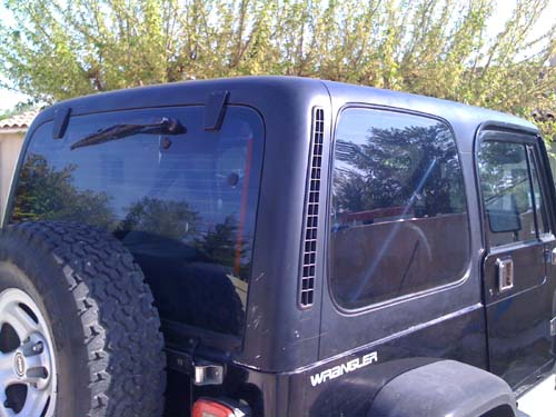

Bonjour à tous, voila j'ai une question trés simple , ce Hard top la , est- ce un hard top pour YJ ou bien TJ ?? Le mec qui me l'as vendu m'a asuré que lui l'avait sur un YJ , or sur mon YJ de 92 le hard top ne va pas... ,cela voudrait donc dire que c'est bien un hard top de TJ, dans ce cas la est-ce qu'un hard top de TJ peut être adapté sur un YJ ??? Merci beaucoup !!

Alexandre84 a écrit : est-ce qu'un hard top de TJ peut être adapté sur un YJ ??? Merci beaucoup !!
réponse simple : NON, pas la même forme , inclinaison du pare brise différente......

Ok merci , il me reste plus qu'a le revendre alors...

ça pue le hardtop d'yj ce que t'as, c'est quoi le problème ?
il lève du nez et ne jointe pas super top sur la baie de pare brise?

salut,
si c'est exactement ça bein tu enlèves les boulons de partout, tu le recules légèrement pour avoir accès à la partie haute de ta baie de pare brise, tu vires la BAGUETTE DU BIKINI (reglette fixée avec 11 cruciformes un truc comme ça), tu peux remettre ton hard top maintenant, ça jointe comme il faut ;) :1:

oui mais comment le bloquer devant sur le hartopp il y a 2 poignet pour acrochet mais moi sur le yj je n ai pas de crochet
il faudras percer pour mettre des vis mais deriere la caisse il va y avoir un depassement entre 3 et 5 cm c est pas trés beau

si t'as 2 poignées laisse béton c'est un hardtop de TJ ... fais une photo pour confirmer au pire ;)

Francis_63 a écrit :si t'as 2 poignées laisse béton c'est un hardtop de TJ ... fais une photo pour confirmer au pire ;)
La Jeep noire qui est sous le hart top est bien un YJ, vu la forme de l'arceau ;)

Oui le hard top est bien un hard top de TJ. Je voulais savoir si c'était adaptable sur un YJ mais apparament non.

Non pas montable :consterné: :dol:
