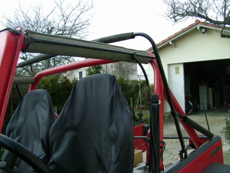

jack40
Messages : 1002
Re: montage hard top
Message par jack40 »
Bonsoir,
pour poser le hardtop
il faut démonter tous les éléments de fixation de la bâche:
- déposer la bâche
- les rails de fixation de la bache sur le pare brise,
- le tour de la caisse,
- les arceaux,
- les éléments de fixation des arceaux sur la baie de pare brise(pour enlever ces élements il faut démonter les vis du pare soleil et les vis de la fixation de l'arceau sur la baie de pare brise.
poser le hard top en place en vérifiant que les joints se mettent bien en place (au niveau de la baie de pare brise)
- mettre en place les vis de tour de caisse,
- fixer le hard top au niveau de la baie de pare brise en perçant des trous pour les vis si nécessaire,
- fixer les joints de la baie arrière du hard top sur la caisse(2 vis),
- brancher la prise du hardtop( a l'arrière gauche)
c'est globalement complet.
bon courage
salutations
arceau et aperçu du rail de fixation de la bâche à démonter
Copie de DSC03967.JPG (94.87 Kio) Vu 1468 fois
pièce à démonter
pièce à démonter
Copie de DSC03964.JPG (72.28 Kio) Vu 1468 fois
