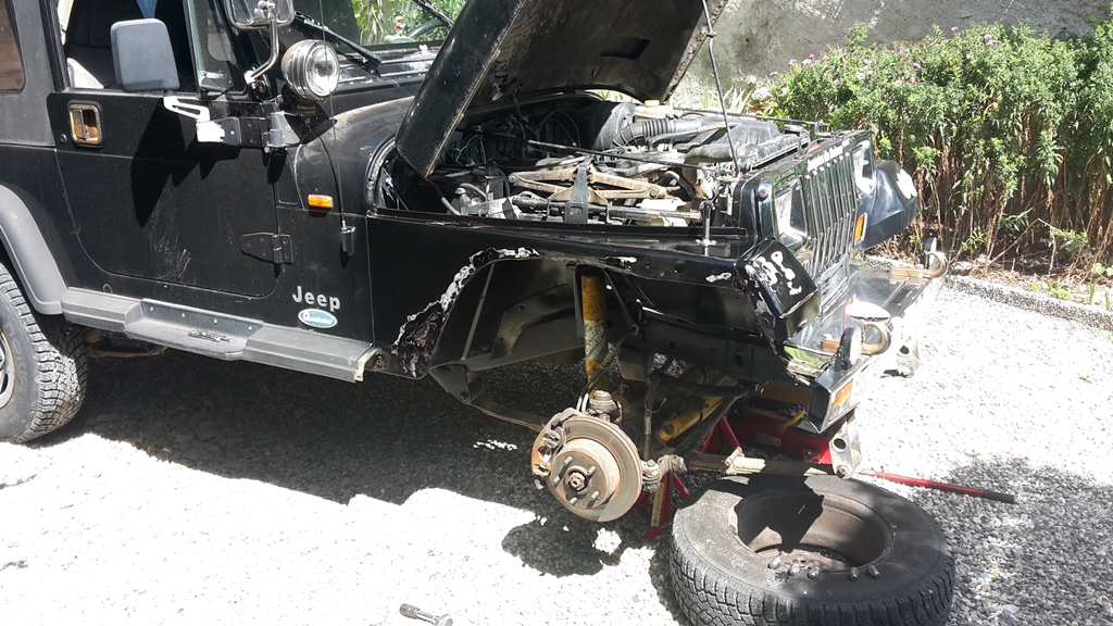

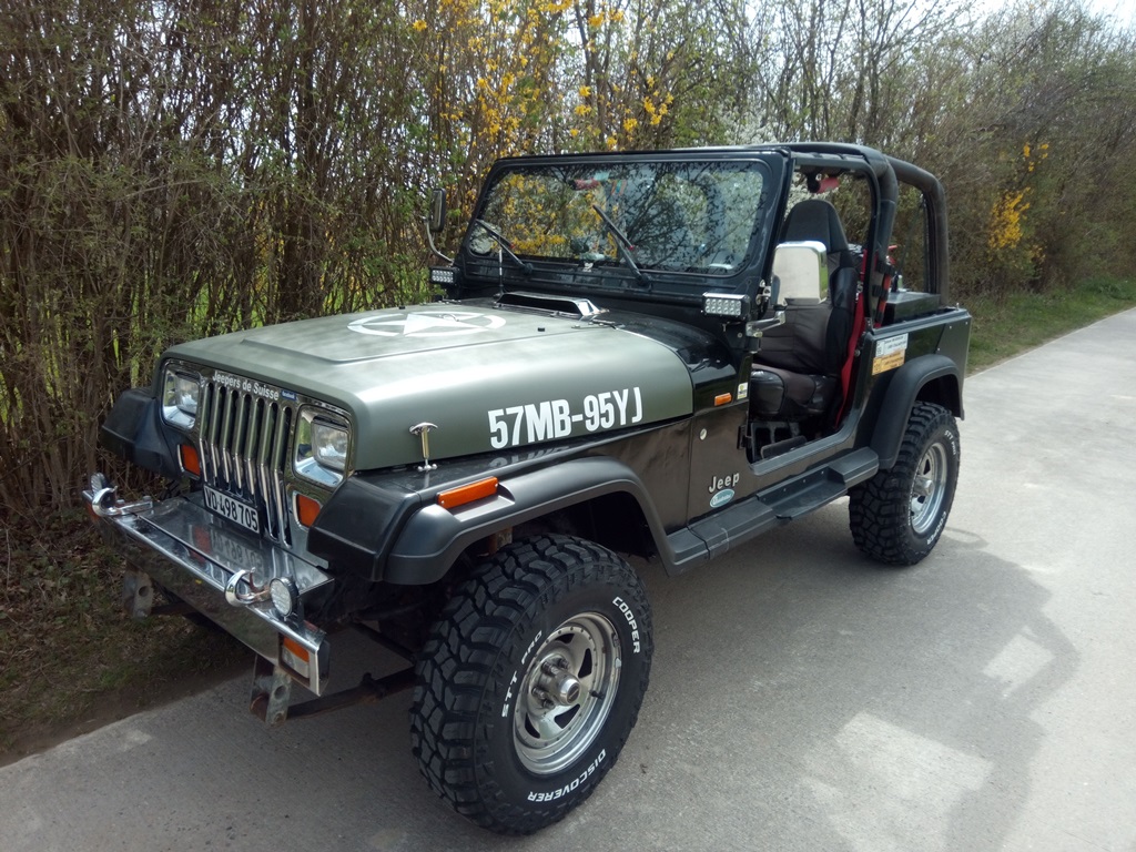

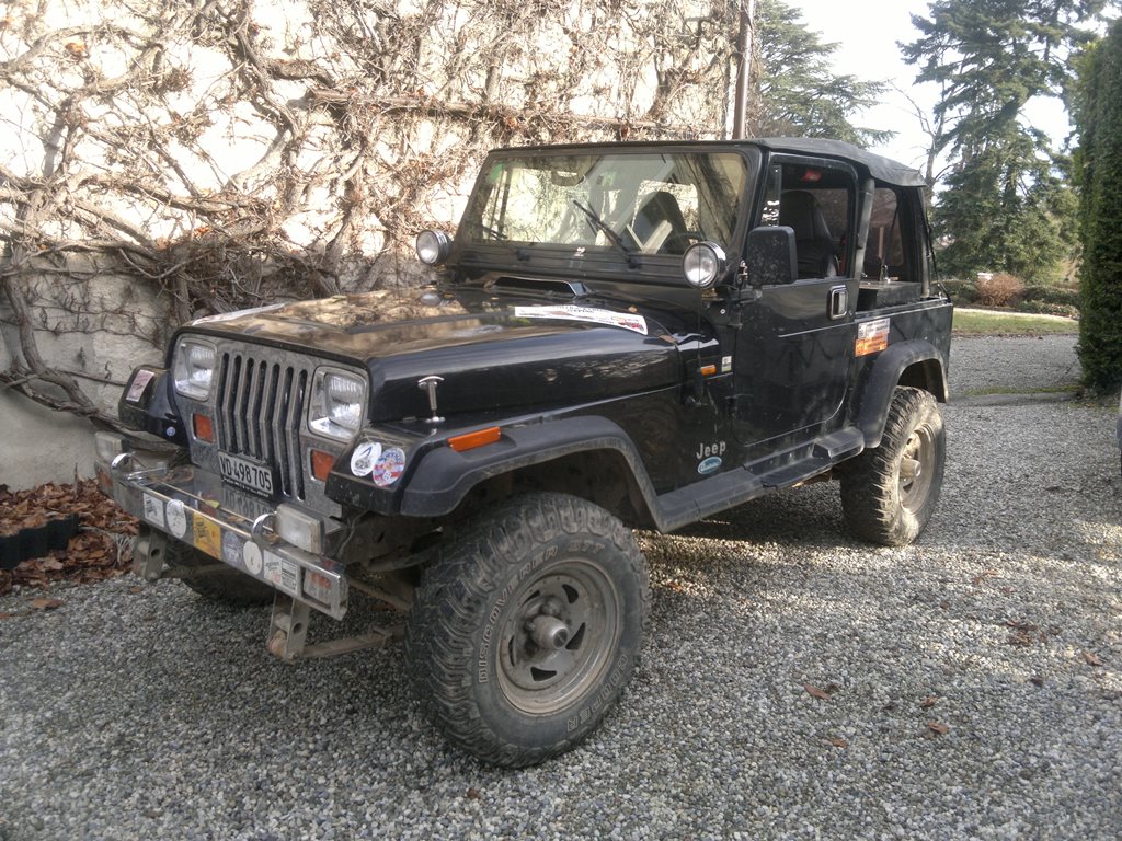

Messages : 5570
Re: Conseil suite à mésaventure
La mienne, étais plus ou moins dans le même état dessous, j'ai roulé 10 ans avant de la rénover
Avant:
Pendant:
Après:

Le résultat est canon! :1: Je vois que sur la dernière photo, les lames paraissent corrodées. Tu as conservé celles d'origine? Quelle sont leur espérance de vie sans traitement?
Messages : 5570
Anka a écrit :Le résultat est canon! :1: Je vois que sur la dernière photo, les lames paraissent corrodées. Tu as conservé celles d'origine? Quelle sont leur espérance de vie sans traitement?
Je l'ai achetée en 2005, les lames étaient déjà dessus et déjà corrodées, sous une Jeep (surtout si te fait du terrain avec) la corrosion est là, mais en général si tu fait un tant soit peu d'entretien, ça vas pas plus loin que la rouille de surface, j'ai eu il y a environ 7-8 ans le longeron du côté de la roue arrière gauche complètement pourri-crevé, plus un gros trou sous les pieds du passager arrière droite, j'ai donné à faire à un carrossier, ça m'as coûté l'équivalant de 500€.
