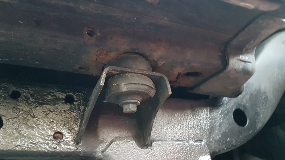

J'ai le support de la caisse (partie qui se fixe sur les longerons) dans un état de rouille qui nécessite un remplacement pour le coté gauche. le CT n'a rien détecté :paspossible: mais on voit bien que proche des points de fixation, il y a un peu de rouille perforante et que ça ne veut pas tenir. J'ai trouvé un carrossier qui m'a dit qu'il pouvait traiter si j'achetais les pièces.
j'ai 2 petits problèmes :
- je ne sais ou trouver la pièce : site classique Jeep, je ne la trouve pas
- je ne connais pas le nom exact de la pièce (peut expliquer que je ne la trouve en cherchant sur les sites classiques)
Si vous avez des idées je suis preneur..

C'est une pièce tout en longueur qui se pose sur les 3 points de lien avec le longeron.
Je mets une photo ou on voit uniquement un point liaison avec le longeron et l'état de la rouille :reflexion:

Mets nous une photo même de ta jeep avec une explication ;)

et voilà l'image
Support caisse Jeep.jpg (205.54 Kio) Vu 2438 fois

Ben ton truc, il m'a donné du fil à retordre .... :paspossible: ...tu en as sur ebaymotors : https://www.ebay.com/itm/1997-2006-Jeep ... 2419198643 ..mais ça a l'air d'être du taf à monter....surtout à tout démonter, sinon là ça peut donner une idée : un patch : http://www.rustrepairpatch.com/store/c1 ... ducts.html et sur ebaymotors je pense que tu dois trouver ce qu'il te faut pour réparer : https://www.ebay.com/sch/i.html?_from=R ... +&_sacat=0

Pour retirer l'ensemble de la pièce, il faut percer la première épaisseur des point de soudure avec un foret à dépointer.
comme sur la photo ci-dessous ou on voit les 4 trous (réparation de mon pick up)
Je pense qu'il est plus simple de nettoyer la pièce a blanc pour constater l'étendu de la rouille et de découper les parties malades, puis ressouder des "rustines" soit en partant d'un bout de tôle ou en se servant de la pièce neuve comme donneuse d'organe.
Par exemple ici, je n'ai pas changé tout le plancher mais que la partie abîmée.

Oui, je pense que c'est plus simple de poser les " rust patch", tu dois pouvoir "attaquer" par en dessous, plutôt que de changer la pièce entière.... ;)
