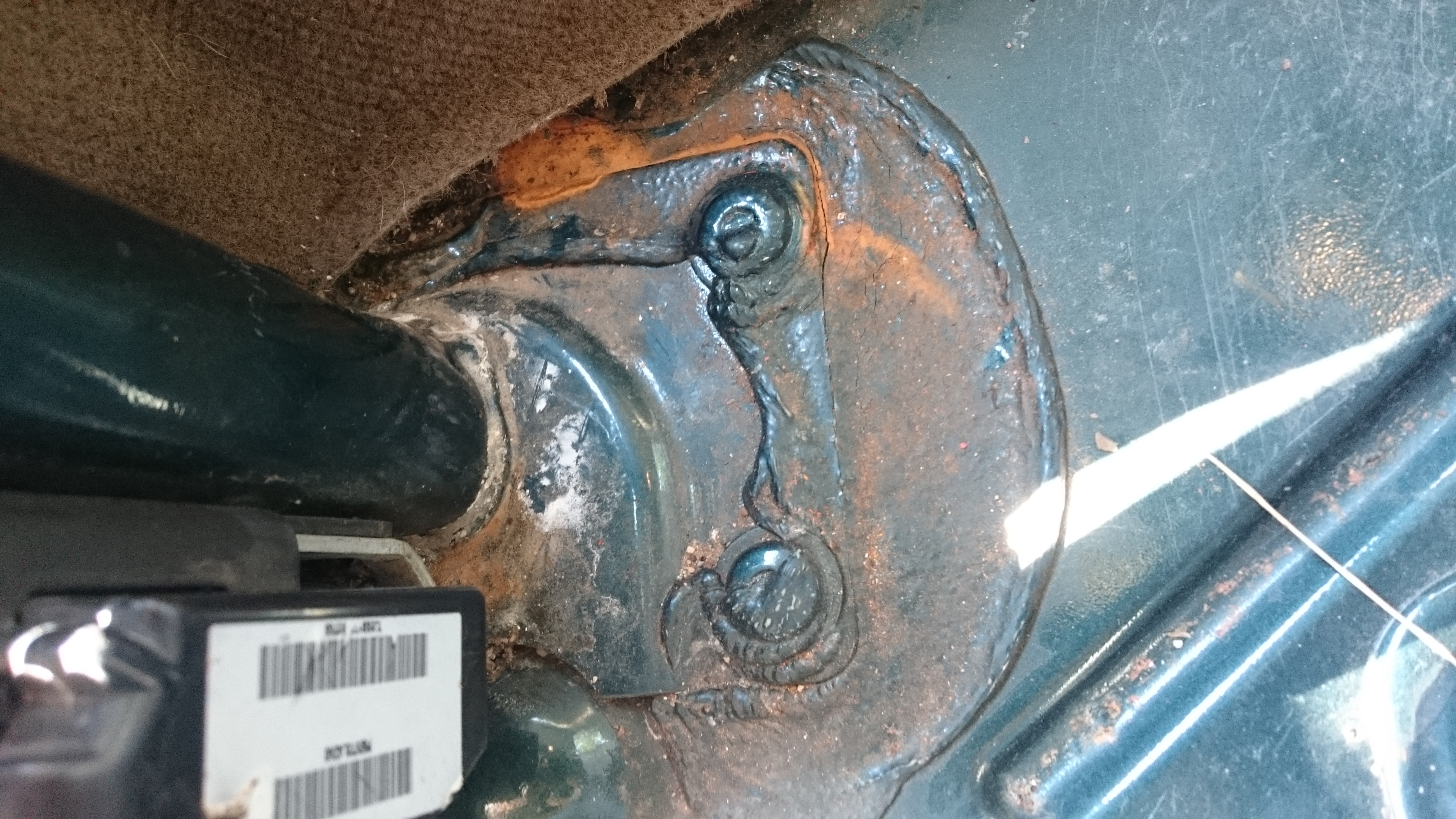

Concernant la caisse, il y a très peu de rouille, seulement quelques points au niveau du plancher. Il y a néanmoins une zone qui m’inquiète puisque elle est situé près de la base de l'arceau avant :
Voir en plus grand : https://www.pixenli.com/image/Ja6edUzV
Pour le reste de la caisse il s'agit seulement de tache bien plus petites sur le plancher

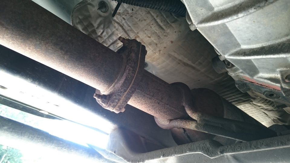

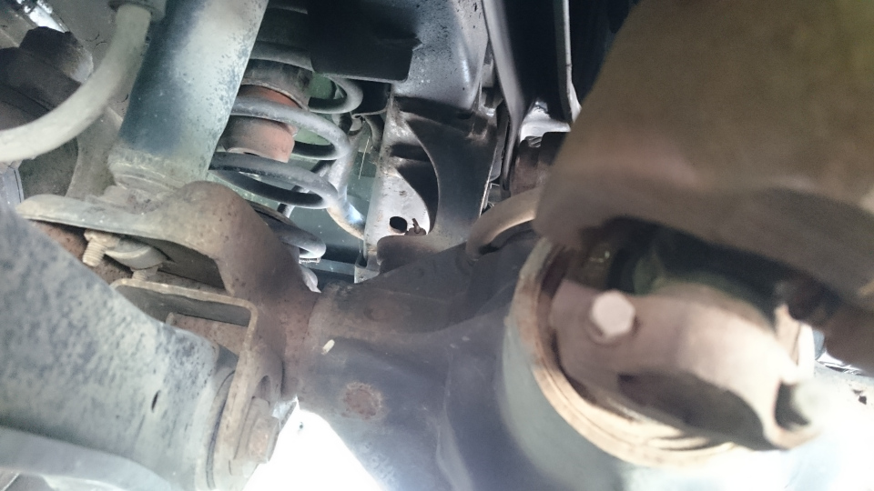

Concernant tout les éléments situé sous la voiture, il y a pas mal de rouille bien que seulement superficielle

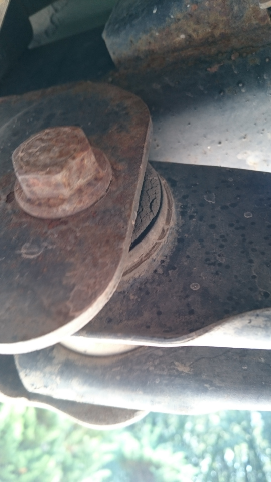

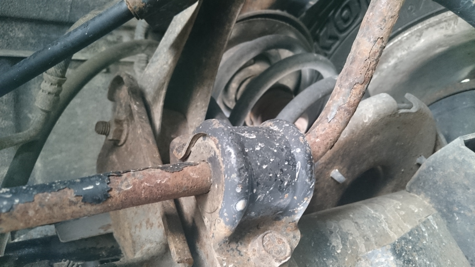

Voila quelques photos afin que vous puissiez juger de l’état :
Pour traiter la rouille, j'ai pu voir qu'il existait plusieurs solutions : rustol, ferose, frameto ...
Lesquelles sont les plus efficace sur le long terme et les plus facile a appliquer ?

Pas facile ..La rouille ennemi de nos belles . Sur la Willys sablage => epoxy . Tranquille même à l'eau de mer..
Les produits vendus sont tous bons je pense le tout est que la rouille du dessous soit brossée grattée le plus profondément possible . Rustol CIP liquide qui rentre partout ..

Sinon concernant la rouille près de l’arceau, vous penser que c'est grave ?

moi, j'ai fait des merveilles avec ces trois produits de la société Restom plus un gros brossage :1:
https://restom.net/chassis-cadre/272-re ... 91459.html
https://restom.net/chassis-cadre/267-re ... 90546.html
https://restom.net/carrosserie-preparat ... 36175.html

je pense que bcp de produits convertissent la rouille de surface et font barrière à l'humidité, mais ça ne tient pas longtemps.
Le top est de mettre à nu et peinture appropriée, mais ce n'est pas le même boulot !

Messages : 14236
Re: Traiter la corrosion
les silentblocs des tirants sont fatigués ….

Pour le reste ca a l'air plutôt superficielle donc : brosse metalique et hammerite :1:
C'est en faite de la fleur de rouille, superficielle et pas esthétique .
Avec les produits Restom qu'a mit Anka, tu ne sera plus embêté avec la rouille après un tel traitement ! :1:
