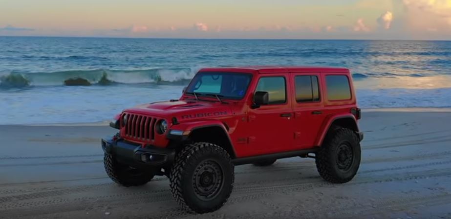

Enfin, comme ton PC AV genre US , j'ai vu sur la même vidéo ci dessus, ce modèle "non démontable" , il se trouve par chez nous ? Bonne soirée .

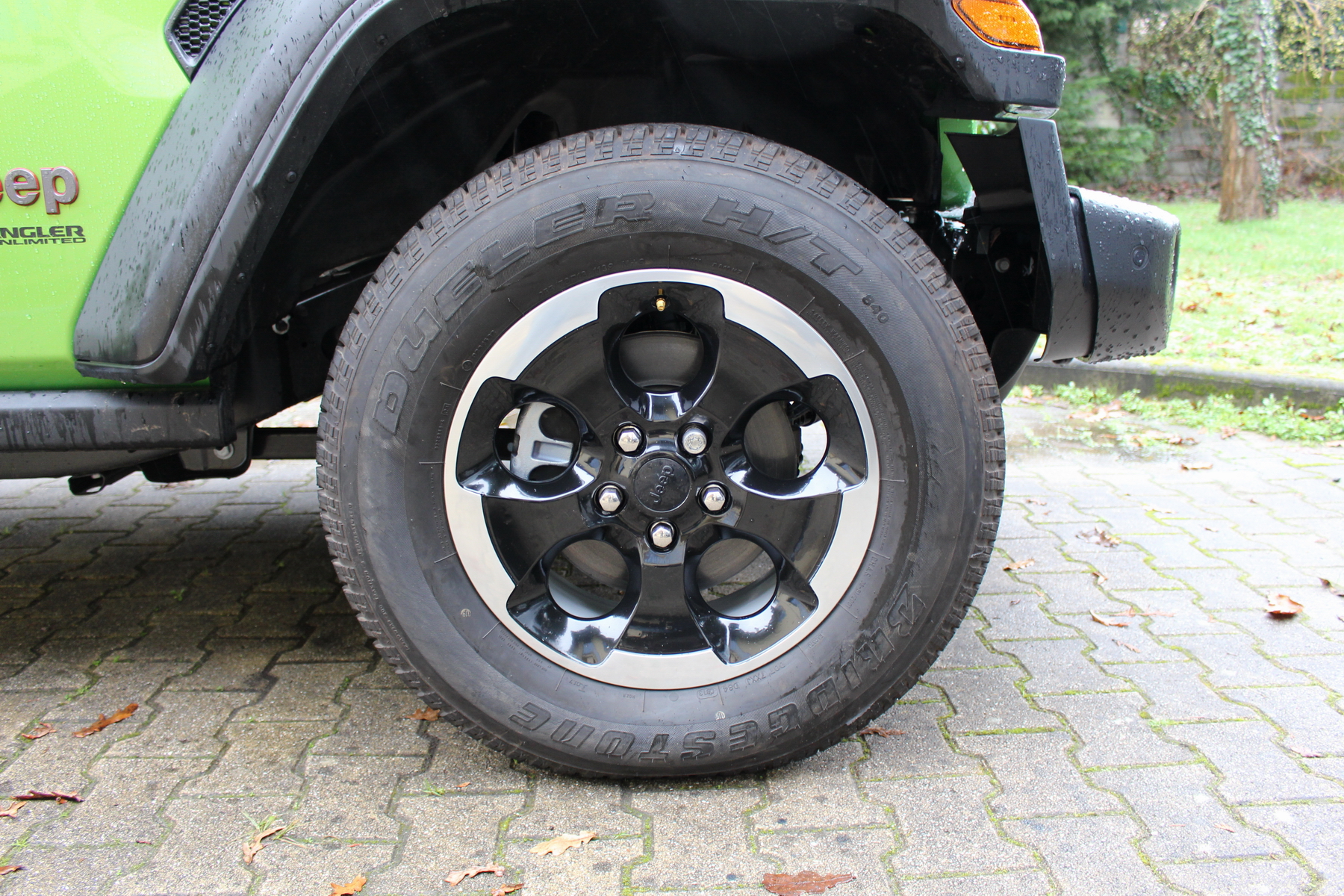

Déception pour mes anciennes roues de JKU, les écrous sont différents.

En quoi des écrous différents t’empêcherait de monter les roues du JK sur le JL?
C’est bien des écrous à embase conique 60° sur le JL?

Bjr Fred, les écrous sont métriques sur la JL mais les roues de JK vont sur la JL . Il faut juste des écrous de JL sur les jantes JK .

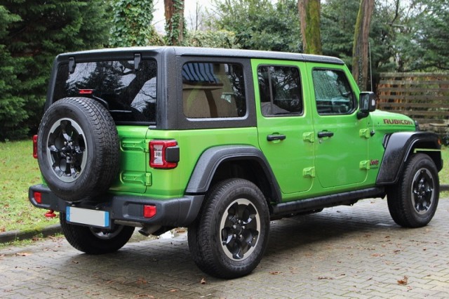

Bjr Joël , les ailes AR sont aussi plus hautes et un peu plus larges ... ce qui fait que le raccord avec le PC européen ne correspond pas , faut un PC US de Rubicon (plastic ou acier). Et pour le pare chocs "non démontable" que tu vois sur la rouge , il est en plastique mais différent de l'EU (crochets et forme différente) et c'est de base sur la Rubicon US , les PC MOPAR en acier c'est une option constructeur (l'avant et l'arrière)

Moi ce qui me gonfle avec ces conneries c'est qu'on peu même pas avoir des bavettes compatibles avec le Rubicon EU !!!

C'est vrai qu'il n'existe pas de bavette pour le rubicon !
Même pas un modèle souple.
A croire que le look du JL rubicon est d'avoir les flancs recouvert de boue !!!!

Ça projette beaucoup sur les portes et les charnières ... après si tu ne fais que de l’asphalte tu n’as peut être pas remarqué le phénomène.
Perso j’ai déjà du sortir la polisseuse pour rattraper un panneau de porte ... et pas avec du polish de finition !

En fait l'écrou conique de JL ne rentre que de 2 millimètres dans les trous de jantes de JK, cela me parait insuffisant pour la robustesse et la sécurité de l'ensemble. Il faudrait fraiser les trous, mais difficile techniquement et dangereux sur nos véhicules qui font de la route.
Sur mon JK, j'avais fabriqué les bavettes avec des "lanières" plastiques souples et opaques que l'on trouve sur les portes ou entrées d'entrepôts frigorifiques. Pas très esthétique mais efficace. Je ferai la même chose sur le JL. Il faut les poser avec des rivets de plaque d'immatriculation afin que ceux ci se cassent pour ne pas arracher l'intérieur de l'aile en franchissement.

On peut régler le PB des projections en montant des marche pieds de Sport (voir chez les chinois ...) et pour les jantes JK et boulons JL je vois pas ou y'a un PB , j'ai testé et il n'y a pas de différence de cône d'écrous ... et pour les jantes de JK elles s'adaptent parfaitement , y compris le TPMS .
