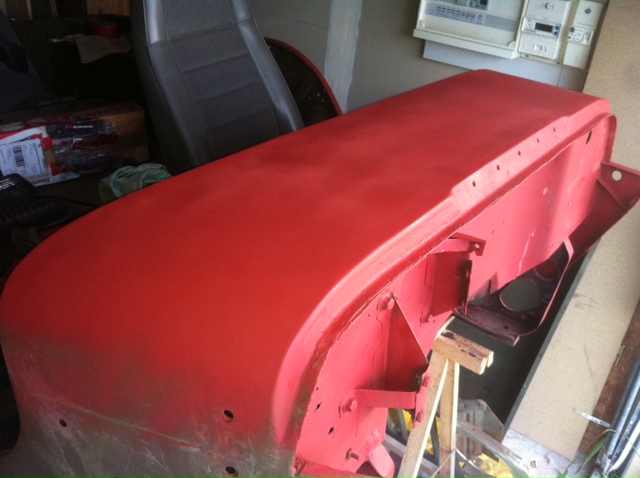

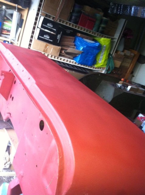

Bon voici quelques nouvelles du front justement c'est un peu la partie sur laquelle j'ai bossé ces derniers jours en plus du changement de rotules de direction sur l'yj.
bref quelques photos bon c'est plutot pas mal quelques petites cicatrices mais dans l'ensemble c'est quand même satisfaisant

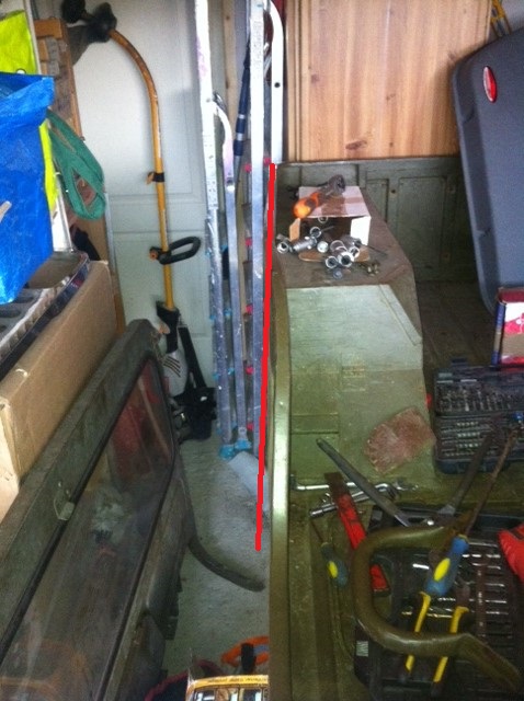

maintenant j'ai besoin de vos conseils voici le problème en photo j'ai déjà testé la masse sans trop de résultat alors il y a t il une autre technique pour détordre ???
merci d'avance
