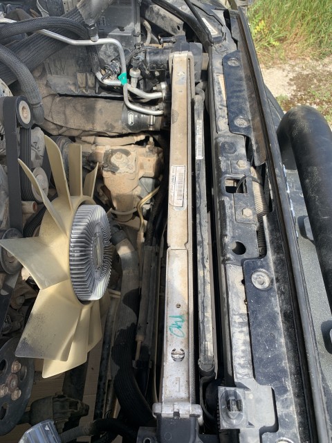

Pour rappel de l'objectif : démontage du radiateur principal pour nettoyage.
ce matin, 3h pour en arriver à ce stade. en partant de (c'est pas le mien, il n'est pas aussi propre
Le truc c'est que les tutos/vidéos sont que pour les essence. Ricains oblige.
Et c'est justement sur les différences que j'ai galéré en commençant par enlever le bocal du lave glace et sa pompe
Je ferais un tuto mais le plus compliqué est de sortir ce put..n de cache plastique qui protège le ventilo et le visco
. J'espère arriver sans trop de difficulté à le remettre.
Sinon pour ceux qui ne connaissent pas voici les 3 radiateurs collés les uns aux autres. Sur un autre post je disais 2/3 cm mais en réalité il y a moins de 1 cm entre le dernier et l'avant dernier et tout juste 1,5 cm entre le 1er et le second Suite cet aprem je pense.

vire la calandre et sort l'intercooler du coup ! comme sa tu fait l’intérieur et l’extérieur aussi de l'interco

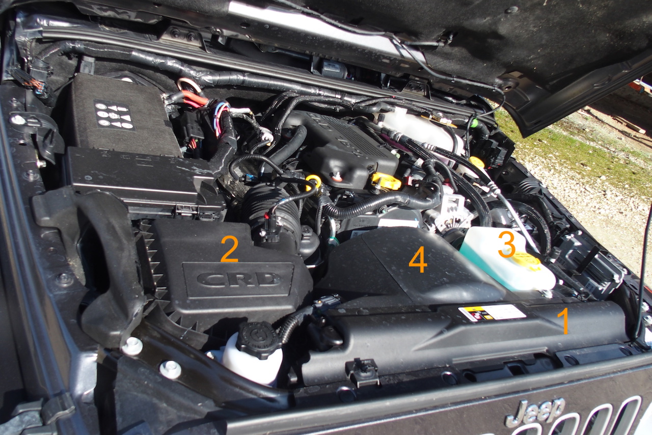

Houla j'ai pas ça moi j'ai regardé hier et le ventilateur est collé au dernier radiateur du moins c'est ce que j'ai pu voir en démontant le cache du dessus des radiateurs et le pire c'est que les miens ne sont pas trop crados avec la soufflette du compresseur dans la semaine je vais essayé de finir le nettoyage

si ce doit être la même chose. Le ventilo est collé au radiateur mais le ventilo est entouré par ce cache qui est galère à enlever car il entoure le tout. Le cache est la pièce n° 4 sur la photo35wrangler35 a écrit : ↑12 avr. 2020 13:52 Houla j'ai pas ça moi j'ai regardé hier et le ventilateur est collé au dernier radiateur du moins c'est ce que j'ai pu voir en démontant le cache du dessus des radiateurs et le pire c'est que les miens ne sont pas trop crados avec la soufflette du compresseur dans la semaine je vais essayé de finir le nettoyage
- Messages : 12434
oui je vois bien le cache 4
perso j'ai juste enlevé le 1 et en soulevant un peu le 4 je vois le ventilateur presque contre le ventilateur

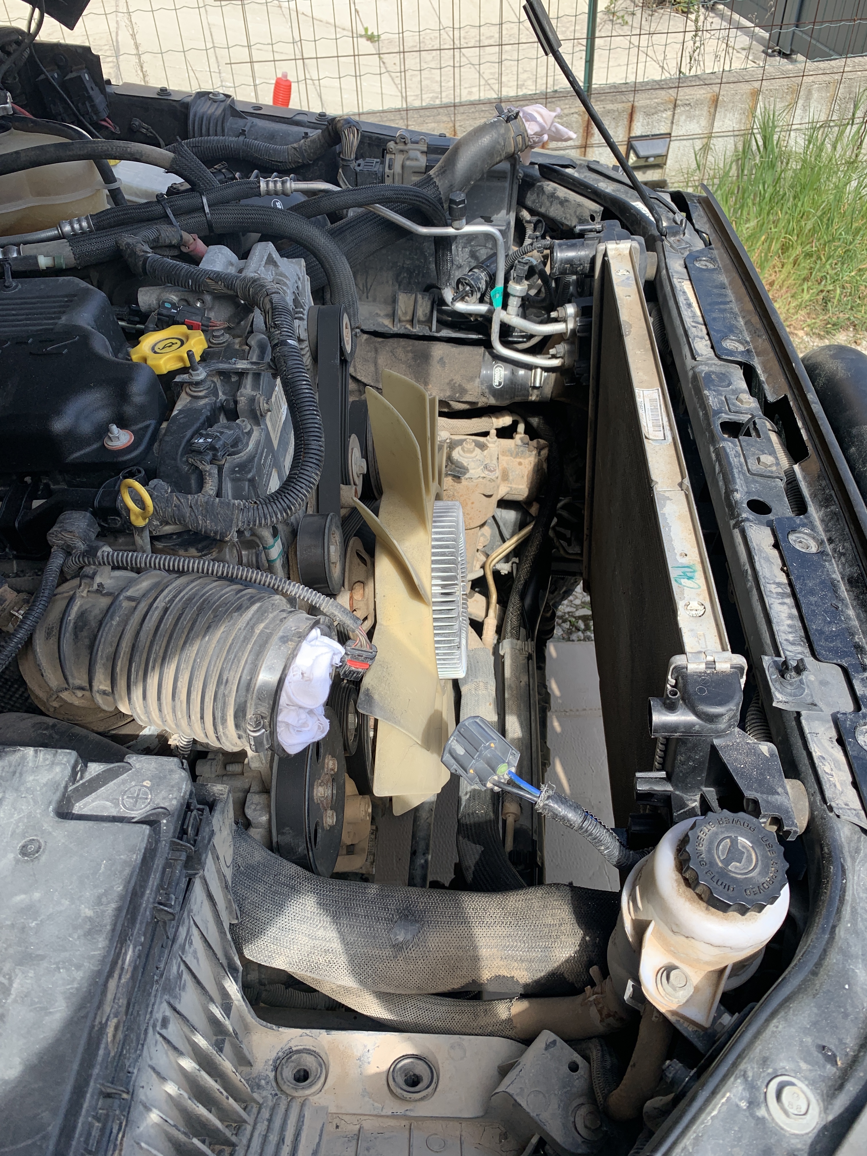

Voilà le fameux cache du ventilo35wrangler35 a écrit : ↑12 avr. 2020 16:02 oui je vois bien le cache 4
- Messages : 12434
c'est quoi ce truc en haut à gauche sur le cache
- bernicotti
- Messages : 2954
J'ai pas regardé. Je te dis ça demain, je vais tout nettoyer. Je dirais un condensateur ?
- Messages : 12434
A oui le condo de démarrage du ventilateur
