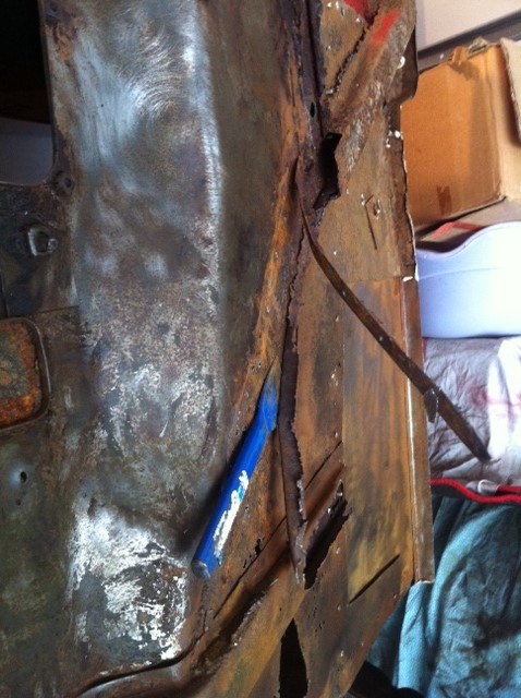

j'ai attaqué il y a 3 semaines la partie immerge de l'iceberg a savoir le dessous et quand j'ai commencé ca donné ca :
:peur002: :peur002:
bon un peu de courage on adapte la brosse metalique sur la perceuse et on attaque
j'ai vire les renforts omega pourris
photo (5).JPG (109.87 Kio) Vu 2137 fois
on vire la rouille et la graisse secher jusqu'a retrouver un peu de carrosserie saine
photo (7).JPG (153.95 Kio) Vu 2137 fois
on commence a y voir plus clair :mdr2:

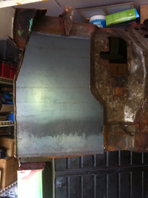

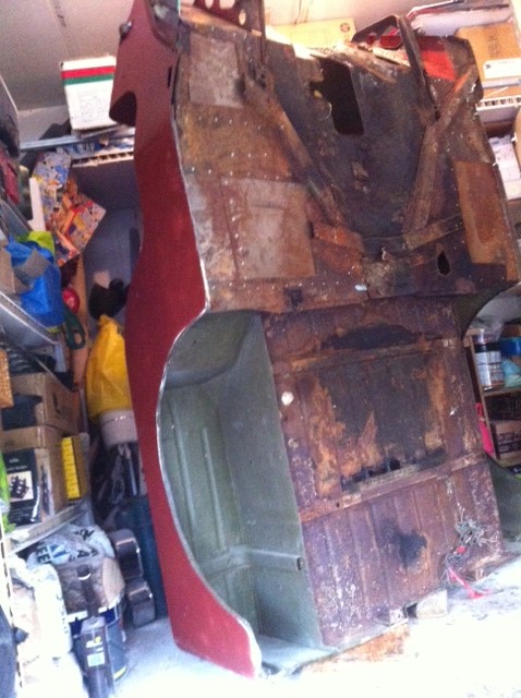

bon les 2 cotés sont vraiment pourris et en plus déjà rafistolé a l'arrache donc on va récupérer des la tôle et on va s'amuser ( c'est un euphémisme pour ne pas être vulgaire :mdr2: )
et de 1
photo 1.JPG (73.72 Kio) Vu 2137 fois
et de 2
photo 2.JPG (119.66 Kio) Vu 2137 fois
voila ou j'en suis a aujourd'hui, je vais refaire les renforts avec du profilé rectangulaire lundi prochain certainement , ensuite un coup de rustol sur le tout ou du blaxon qu'elle est la meilleure protection d'après vous ?

salut cyril,
tu peux trouver chez les marchands de profilés , du profil appelé "omega symétrique " dans la gamme "profil à froid ",
SEB7609
Messages : 1858
Re: I have a dream qui me démange :)
Message par SEB7609 »
tu peut meme aller voir un metalier qui est equipé d'un plieuse et d'une guillotine il pourra t'en faire de la longueur et de l'epaisseur que tu voudras galva ou noire ;)
Messages : 14233
SEB7609 a écrit :tu peut meme aller voir un metalier qui est equipé d'un plieuse et d'une guillotine il pourra t'en faire de la longueur et de l'epaisseur que tu voudras galva ou noire ;)
c'est aussi une solution , ou alors tu peux investir aussi dans du tube à ailettes , ou encore investir dans de l'omege , qui reprend le dessin de l'omege willys , c'est ce que j'avais fait pour ma hotchkiss .....

pascounet71 a écrit :salut cyril,
ah mince j'ai deja acheté les rectangles mais chez moi c'est un peu le tiers monde de l'acier j'ai galeré comme pas possible pour trouver la tole et les barre de profilé rectangle j'y suis tombé dessus par hasard a brico depot en barre d'1 mettre les profilé omega on voulais me refiler des rails pour je ne sait quel truc coulissant :peur002: :peur002:
bon c'est pas très grave :dol:
une idéé pascounet entre le rustol et le blaxon tant qu'a y etre tu en pense quoi ?

surtout pas de blaxon ça emprisonne l'humiditée et ça rouille encore plus vite mais tu ne le vois pas c'est quand tu gratouille le blax que tu pleures grave ta mere

je suis rustol, mais je te conseille de trainer sur le web, pour trouver les bons produits , en fait 3 couches ,
un apprêt antirouille bicomposant et 2 couches de peintures de bonne qualité , .....mais pour bien travailler , c'est apprêt , puis travail carrosserie (mastic et autres produits chimiques ) puis reapprêt et enfin peinture , cela évite la rouille entre le mastic et la tôle....
on n'achéte pas du profilé acier dans les magasins de bricolage , c'est hors de prix , tu vas voir sur les pages jaunes en rubrique "produits sidérurgiques" ,

Je découvre ce fil. Beau projet , pour avoir une 201 "refaite" , j'ai utilisé de l'époxy pour les sous couches, depuis 6 ans ça n' a pas bougé.
Pour les omégas, effectivement , j'ai utilisé une plieuse , plus épais que l'origine et de meilleure qualité que ce qui est vendu chez les revendeurs spécialisés.
Bon courage pour la suite. :bravo:
