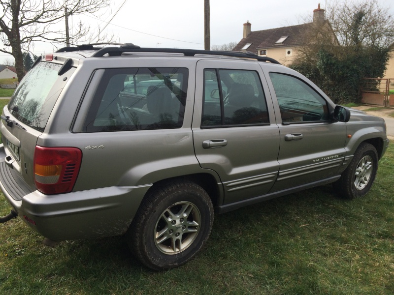

Bon, hier 700km A/R pour aller essayer un wj de 2001, 159500kms.... sur le papier ça parait pas mal. Comme me l'avais dit le vendeur, le vernis est bien cloqué sur le capot (3 trou de 5*5) et le toit (1 trou de 3*3). Le coffre est enfoncé à droite de la baguette arrière.....

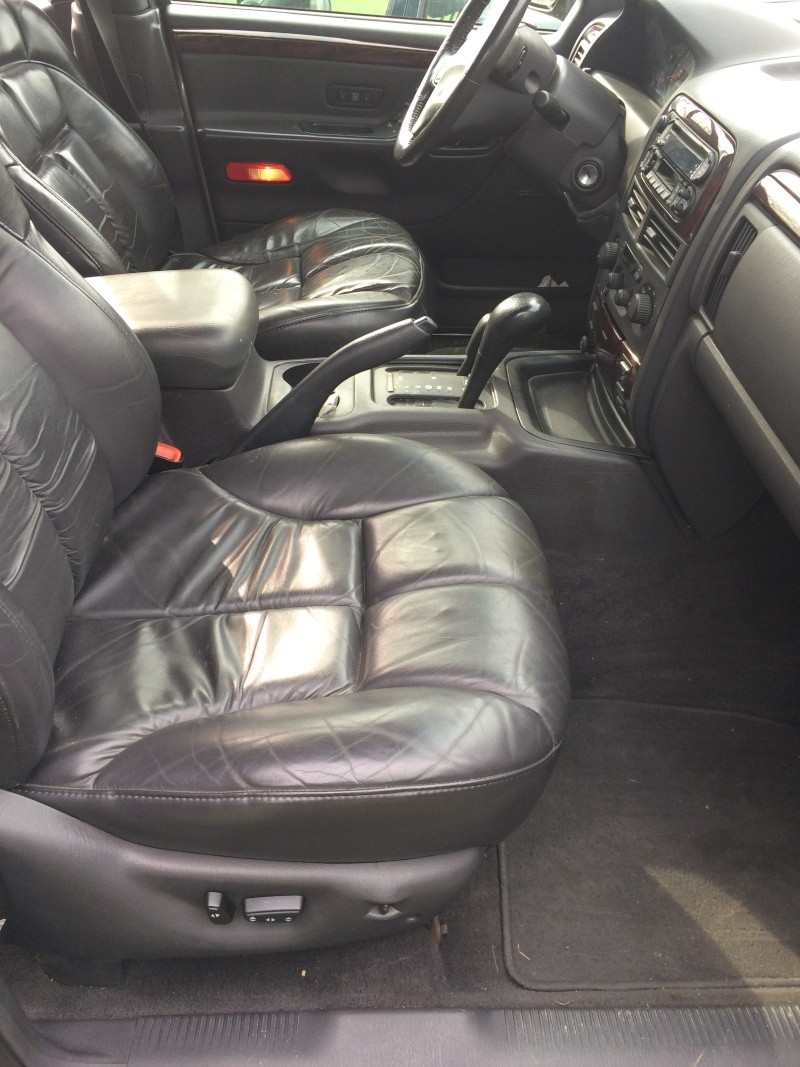

L'intérieur est plutôt propre....

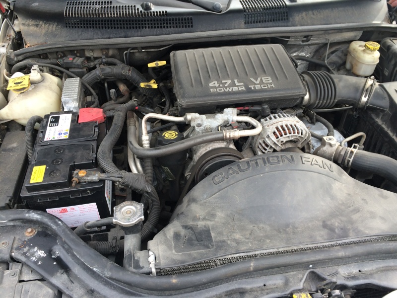

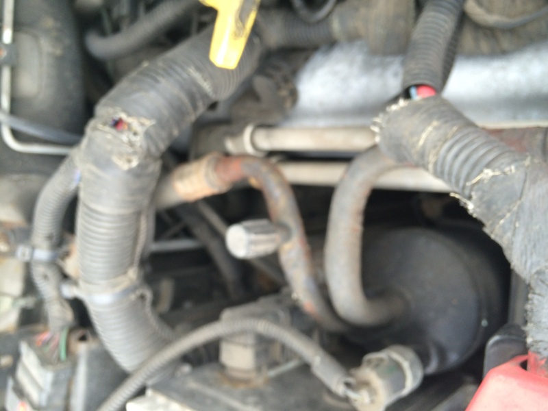

Dans le compartiment moteur, la batterie est neuve (16/02/16) tout est propre sans gras. Même un peu oxydé par endroit.... comme le tuyau de la clim....
(2ème photo pas super nette...)
La BT semble "transpirer" un peu...... Le proprio se charge de faire le nécessaire chez JEEP Bourges..

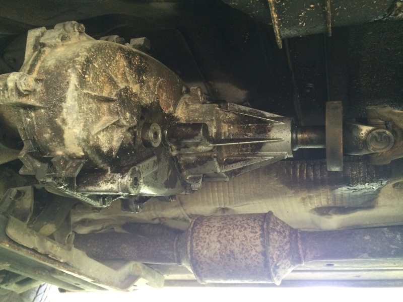

Seul hic, la bva et pont: dernière vidange en 11/2009 (facture). Bon c'est vrai que depuis le véhicule n'a fait que 18/19000 kms. Du coup j'ai jeté un oeil sur le niveau de BVA, c'est bien de l'ATF+4, elle est bien rouge, pas d'odeur.... Comme neuve!
Le "chauffage" des sièges ne fonctionne pas, la clim n'a pas de code erreur.
