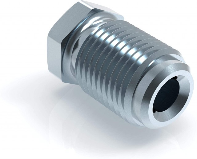

Et en rajoutant un raccord de ce type, avec le bon diamètre
- Messages : 12436
Non je vais pas m’emmerder avec ça
Je reviens OEM et basta
