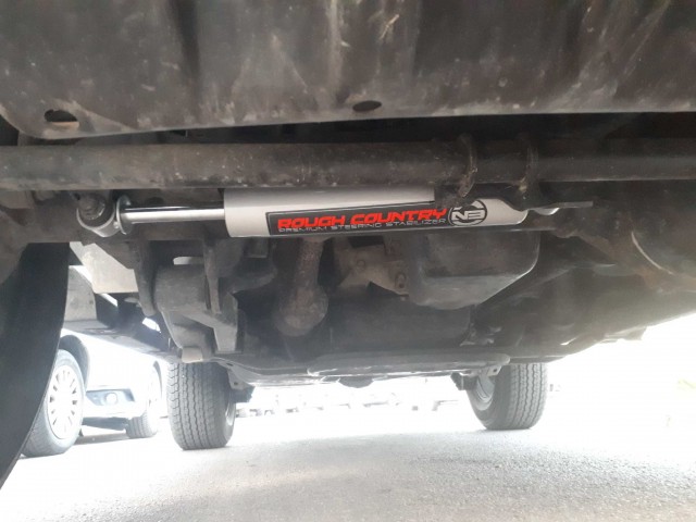

Aujourd'hui, remplacement de l'amortisseur de direction.
Le fichier joint 20210302_181155_compress40.jpg n’est plus disponible.

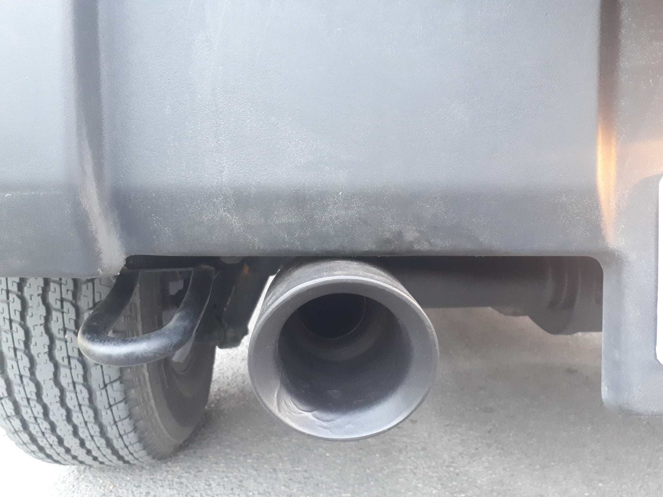

Et aussi échange du silencieux d'échappement.
Un peu galèré pour retirer l'original de ses caoutchoucs, mais on y est arrivé.
Par contre, l'écrou du collier, à la disqueuse.
Mais le résultat est bien là.
Par contre, ça touche le pare-chocs arrière.
Maintenant, ça ronronne joyeusement.
A vous qui avez monté ce modèle, avez-vous eu le même résultat ?
Je compte découper un arrondi dans le plastique du pare-chocs, je ne vois guère d'autres options.
Si vous avez des remarques ou conseils, je prends 👍

Photo de l'amortisseur
Pour la pub, faudra se baisser, lol.

Hal1 a écrit : 02 mars 2021 19:03 Par contre, ça touche le pare-chocs arrière.
curieux ça car pas eu de PB
regardes le tuto que j'avais fait il est au moins 1 à 2 cm en dessous le PC
viewtopic.php?p=895321#p895321
tu peux peut être jouer sur les supports des fixations du silencieux pour l'abaisser

35wrangler35 a écrit : 02 mars 2021 20:06
Je viens de revoir ton tuto, mais je me rends compte que tu as monté un Flowmaster et moi un Magnaflow 😉
Les petites différences sont que moi j'ai bien les embouts à tétons pour emboîter sur les silentblocs, mais par contre les cônes de sortie sont soudées et non fixées sur les deux sorties comme toi.
Ceci explique peut-être cela.
Je n'ai pas non plus la possibilité de jouer avec les silentblocs et de toutes facons, le tuyau central ne me laisse pas de marge de manœuvre.
Mais je reste sur mon idée première de découper le plastique sur un arrondi pour épouser la forme des cônes de sortie avec un débattement possible de 1 à 2 cm.
A suivre 😉

Messages : 2674
Hal1 a écrit : 02 mars 2021 20:30
35wrangler35 a écrit : 02 mars 2021 20:06 curieux ça car pas eu de PB
A suivre 😉
Ouais.
Bah bon courage pour créer deux beaux arrondis réguliers.
:siffleur:
Messages : 5500
A suivre 😉
Idem que 35wrangler35 , pas de problème .
teknis a écrit : 02 mars 2021 18:44 C'est celui qui te rabaisse ta barre de direction après une rehausse.
Ok, rabaissé ... j'ai ... c'est pour ça qu'il est récent ;)
