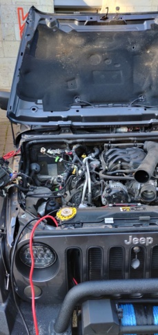

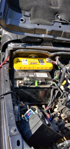

Hier c'était mise en place de mon support double batterie dans la baie moteur. Support maison, je me suis bien embêté, aujourd'hui je continue, ma mission rallonger les câbles positif de la batterie moteur.

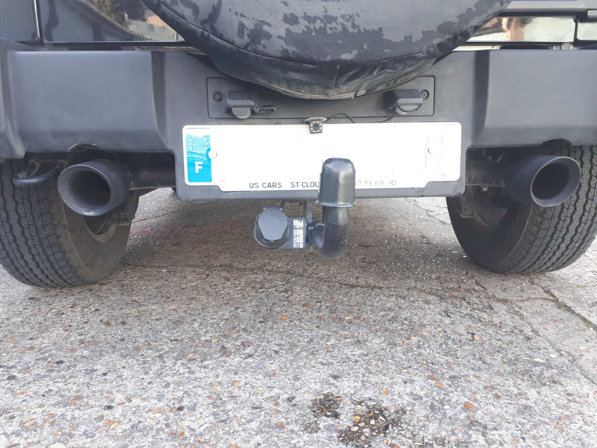

Hal1 a écrit : 02 mars 2021 19:03 Aujourd'hui, remplacement de l'amortisseur de direction.
Et aussi échange du silencieux d'échappement.
Un peu galèré pour retirer l'original de ses caoutchoucs, mais on y est arrivé.
Par contre, l'écrou du collier, à la disqueuse.
Mais le résultat est bien là.
Par contre, ça touche le pare-chocs arrière.
A vous qui avez monté ce modèle, avez-vous eu le même résultat ?
Je compte découper un arrondi dans le plastique du pare-chocs, je ne vois guère d'autres options.
Si vous avez des remarques ou conseils, je prends 👍
Ca y est, j'ai remplacé les silentbloc du silencieux ce qui permet de rabaisser ce dernier et ainsi ne plus venir vibrer sur la barre transversale sous le pare-chocs.
Ils me semblent un peu mous mais on verra bien à l'usage.
Avec la découpe aussi du pare-choc.

Les deux batteries sont en place, la batterie moteur est branché, Jeepy démarre (pfioouuuuuu) il ne me reste plus que le coupleur séparateur a poser et câbler.
