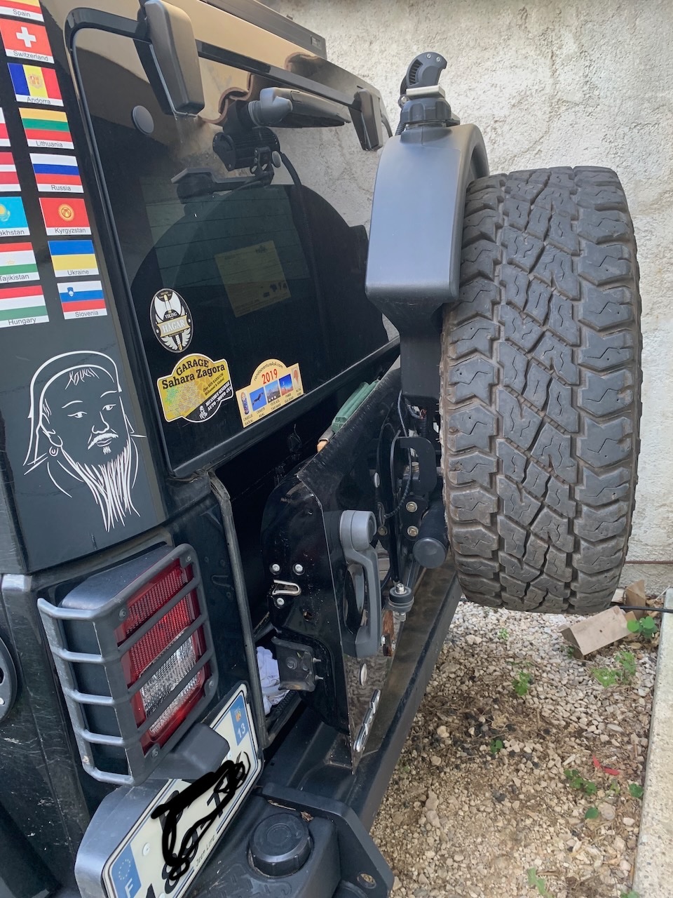

bernicotti a écrit : 31 août 2023 19:09 Voilà. Robinet sur le réservoir qui est en plastique et caméra de recul dans le PC
Merci Berni pour les photo je comprends mieux
Tu as un double réservoir et ok pour le robinet sur le réservoir du haut
moi je parle du réservoir qui est dans le PC celui dont on voit le bouchon sur la gauche et en bas de la photo
La il n'y a pas de robinet juste la pompe non? La pompe est fournie avec?
En plus grace à tes photos je vois que je vais être coincé pour la plaque d'immat
Faut que je réfléchisse et que je pèse le pour et le contre comme on dit
Au pire vu la quantité d'eau que j'ai besoin je prends une poche à eau que j'intègre dans un caisson

ok on ne s'était pas compris. Donc dans le PC tu as un réservoir de 6l de chaque côté, réservoir en plastique (ca sert également de marche pied pour monter sur la galerie). Ces deux réservoirs sont reliés entre eux.
pour la pompe c'est en option. Elle se vis à la place du bouchon et il vaut mieux ne pas la conserver en roulant.
Regarde les photos ici https://www.accessoires4x4-store.com/ac ... rriere-aev

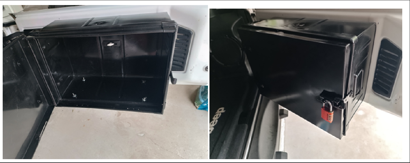

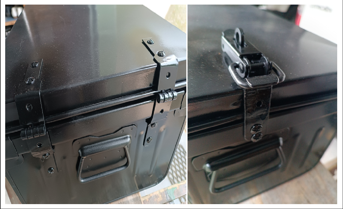

Ce matin , fin et pause de mon bricolage "coffre sécurisé" quand la jeep n'a pas le hard top
Tout d'abord , il faut modifier la cantine 60x30x30 car elle s'ouvre toutes sur la longueur afin de la positionner sur la profondeur .
Il faut l'ouverture par la largeur, soit un des 2 côtés + petits.
Donc, enlèvement du couvercle ,fixation de nouvelles charnières latérales + d'un loquet de sécurité , écrous freins à l'intérieur .
Un coup de peinture et le tour est joué. ;)

Ensuite traçage puis perçage sur le haillon, pose inserts filetés , 4 pour la base du coffre, 1 pour la verticalité.
Puis fixation des 2 équerres , tout est démontable en 2 minutes ;)
