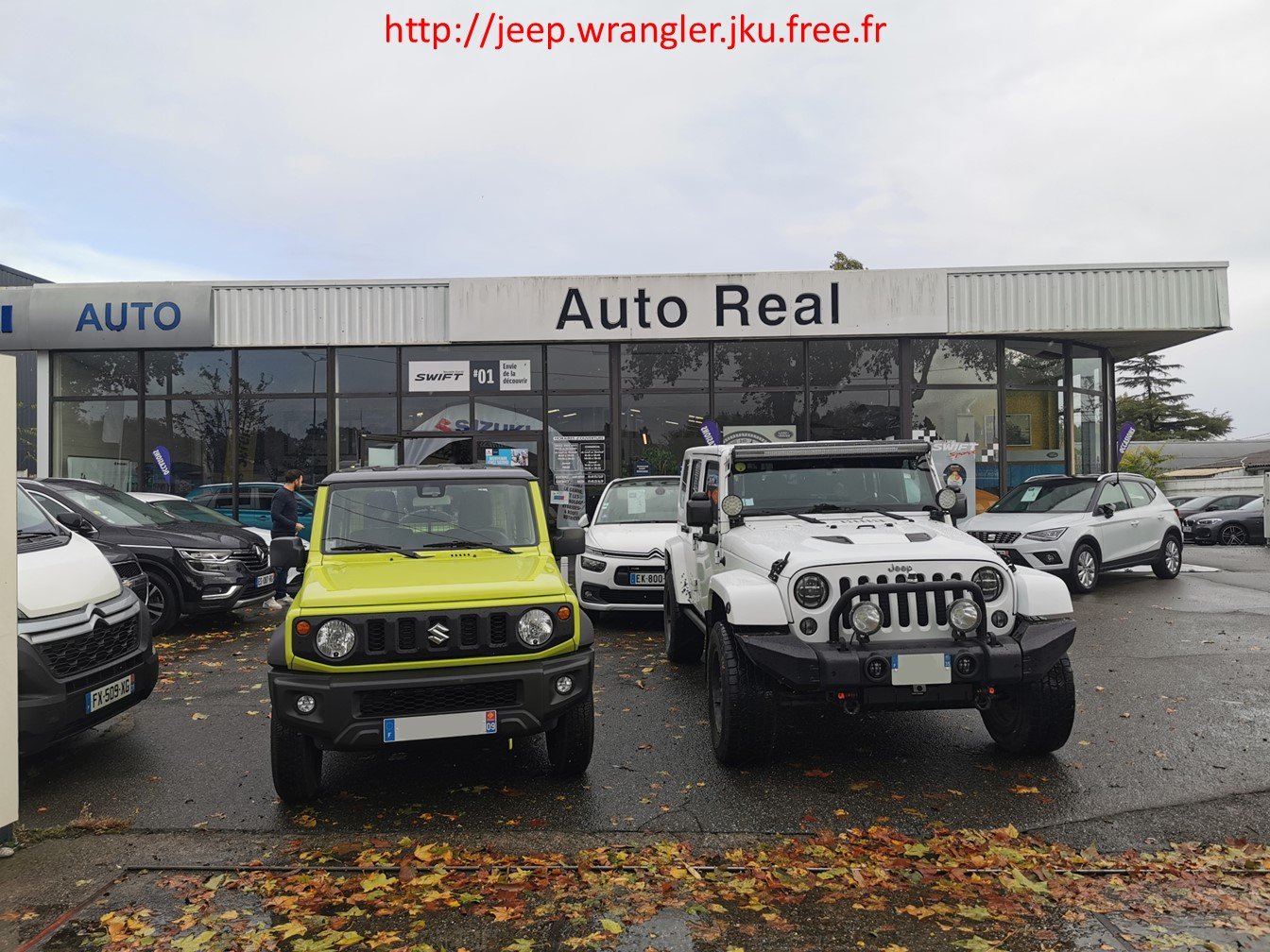

Today j'ai emmené ma frangine récupérer son monstre vert
On a bien rigolé car le personnel de la concession est vraiment top
Le commercial a bien aimé le JKU

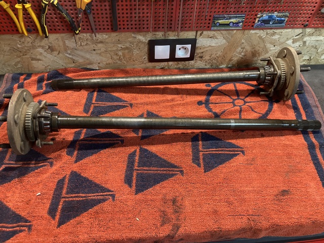

Week end « changement des roulements de roues arrières »
Ça faisait un moment que j’entendais clic.clic.clic surtout au freinage et en vérifiant les roues arrières j’avais un jeu vertical bien perceptible…
Donc démontage des arbres de roues :

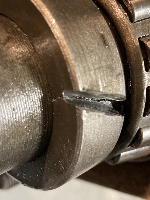

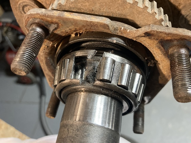

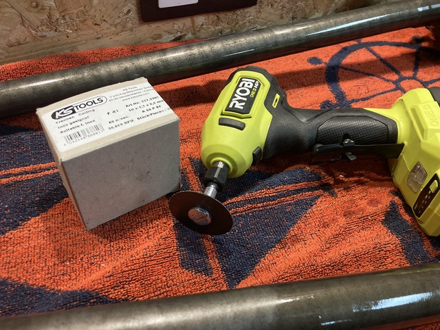

Découpage de la bague et du roulement :
L’ensemble bague + roulement sort facilement en tapotant au burin :

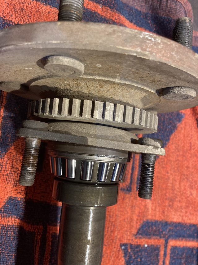

Reste à monter à la presse le matériel neuf :

Ils vont être tout neuf nos vieux pépère

Ta sœur aurait pu acheter une Jeep quand même35wrangler35 a écrit : ↑03 nov. 2023 19:00 Today j'ai emmené ma frangine récupérer son monstre vert
- Messages : 12470
et non le japonais lui avait tapé dans l'œil
Un an d'attente quand même et une proposition de rachat dès la livraison à 2500 e de plus que neuf
Une drôle d'époque que l'on a

Passage à la presse demain.. et remontage
