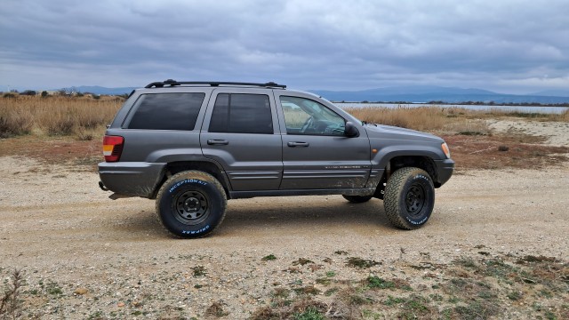

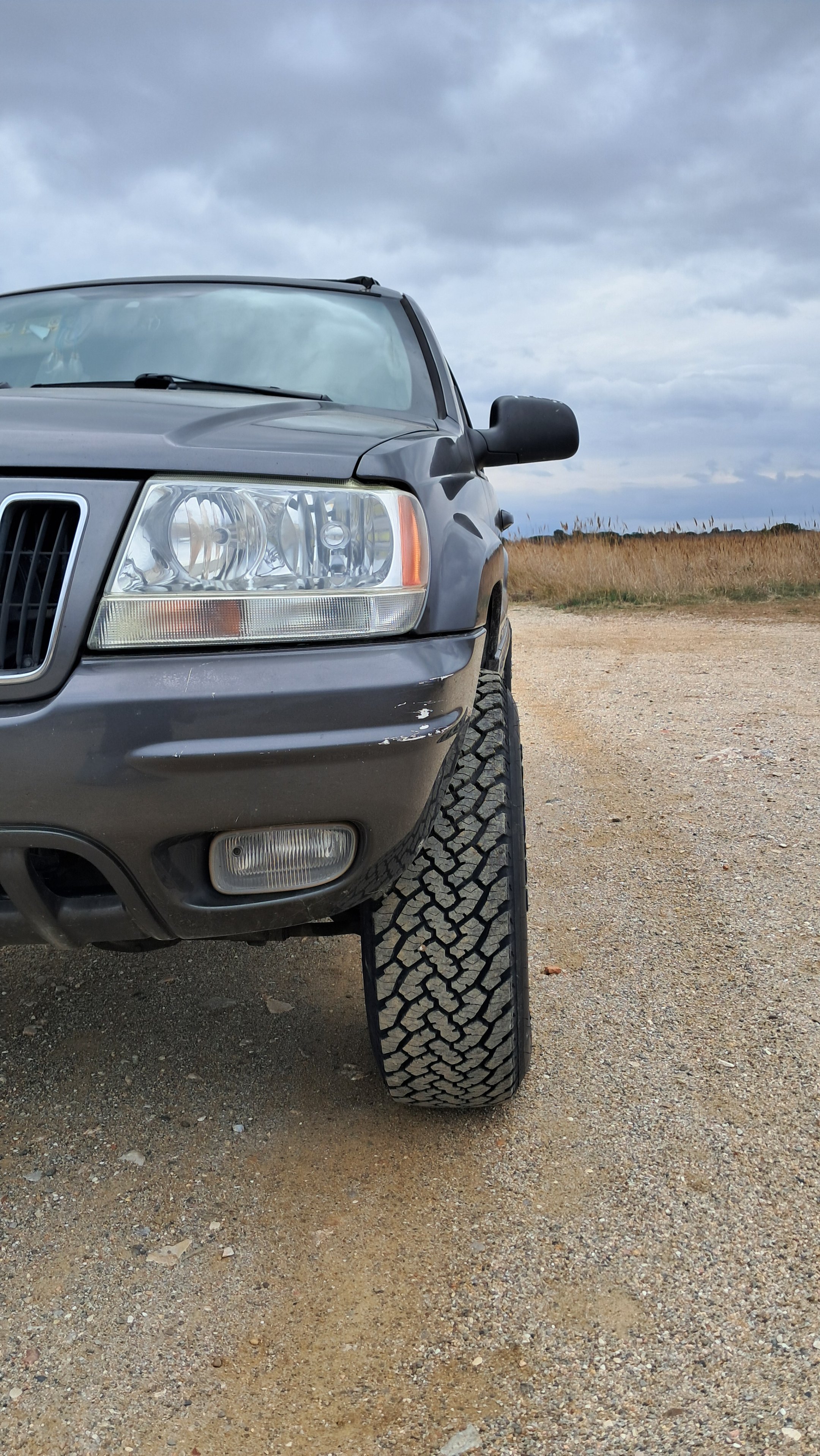

J'ai monté mes nouvelles roulettes :mrgreen: ,pas beaucoup roulé avec, mais je suis satisfait du résultat. J'ai dû à peine découper, ça frottait bien en braquant côté châssis.
265 75 16, 4" de rehausse, et triangulars à déports...
Messages : 1405
Ça lui va nickel et avec le déport c’est top!!! Tu aurais la réf des jantes pour un futur achat ?

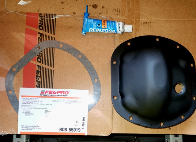

La suite de "l'optimisation" de la CJ5, toujour en bonne compagnie

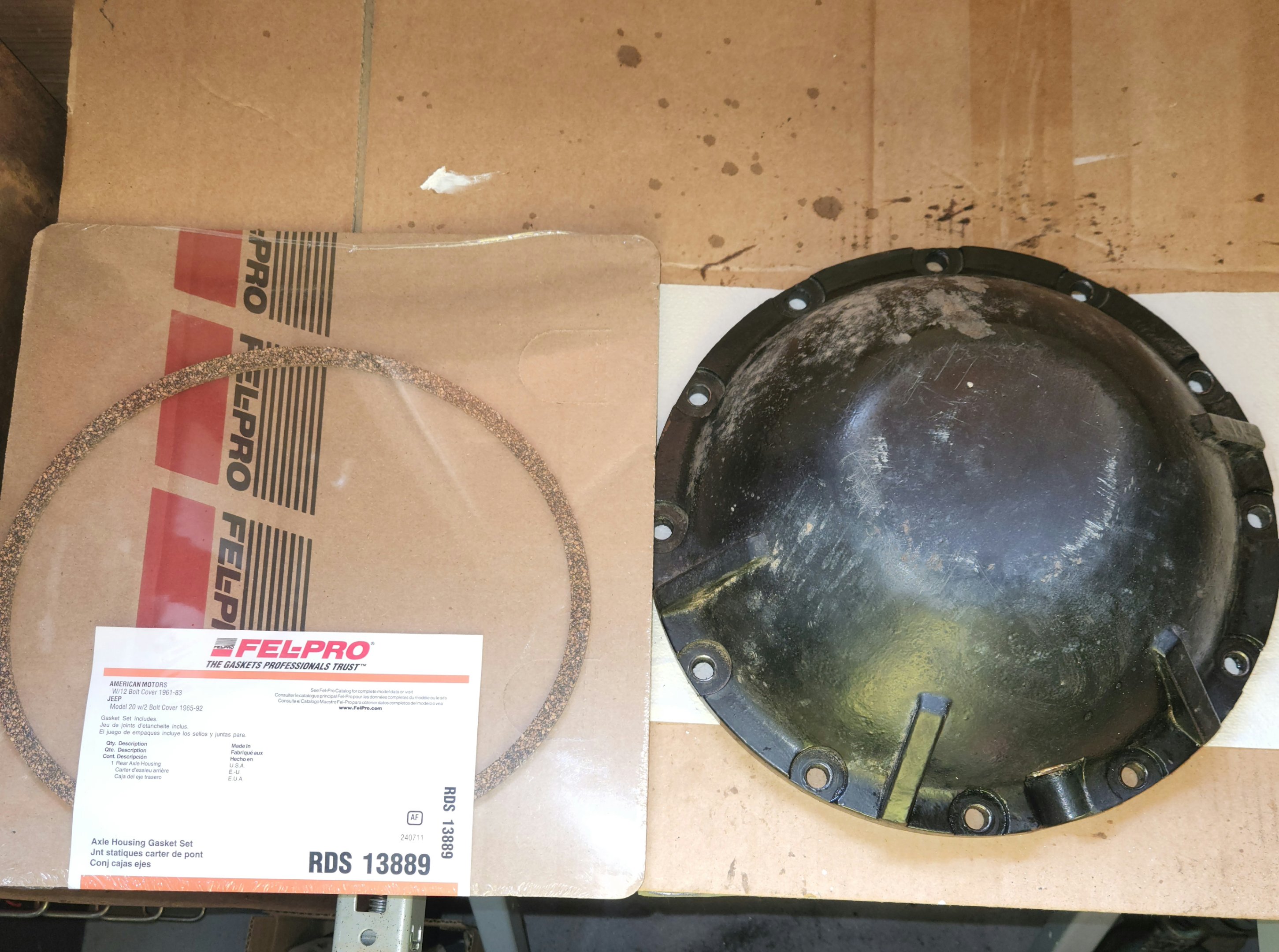

- Vidange des ponts: du goudron... :paspossible:
Au passage p'tit coup de frais sur le couvercle Dana 30 (AV)

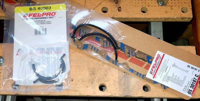

- Vidange moteur. Changement du joint de palier AR du vilebrequin: 2 pièces, et donc ceux du carter moteur: 4 pièces
Moteur en place et sans pont ni fosse* et à 2 mains: faisable mais une véritable épreuve!
Plus de fuite à ce niveau. (problème récurrent des V8 US de cette génération)
- Par contre, les BV et/ou BT semblent incontinentes, elle n'aiment pas l'huile neuve suite à la vidange il y a quelques semaines? :septique:
Vraiment pas envie de redémonter le skid plate pour les déposer * :pasdac2:

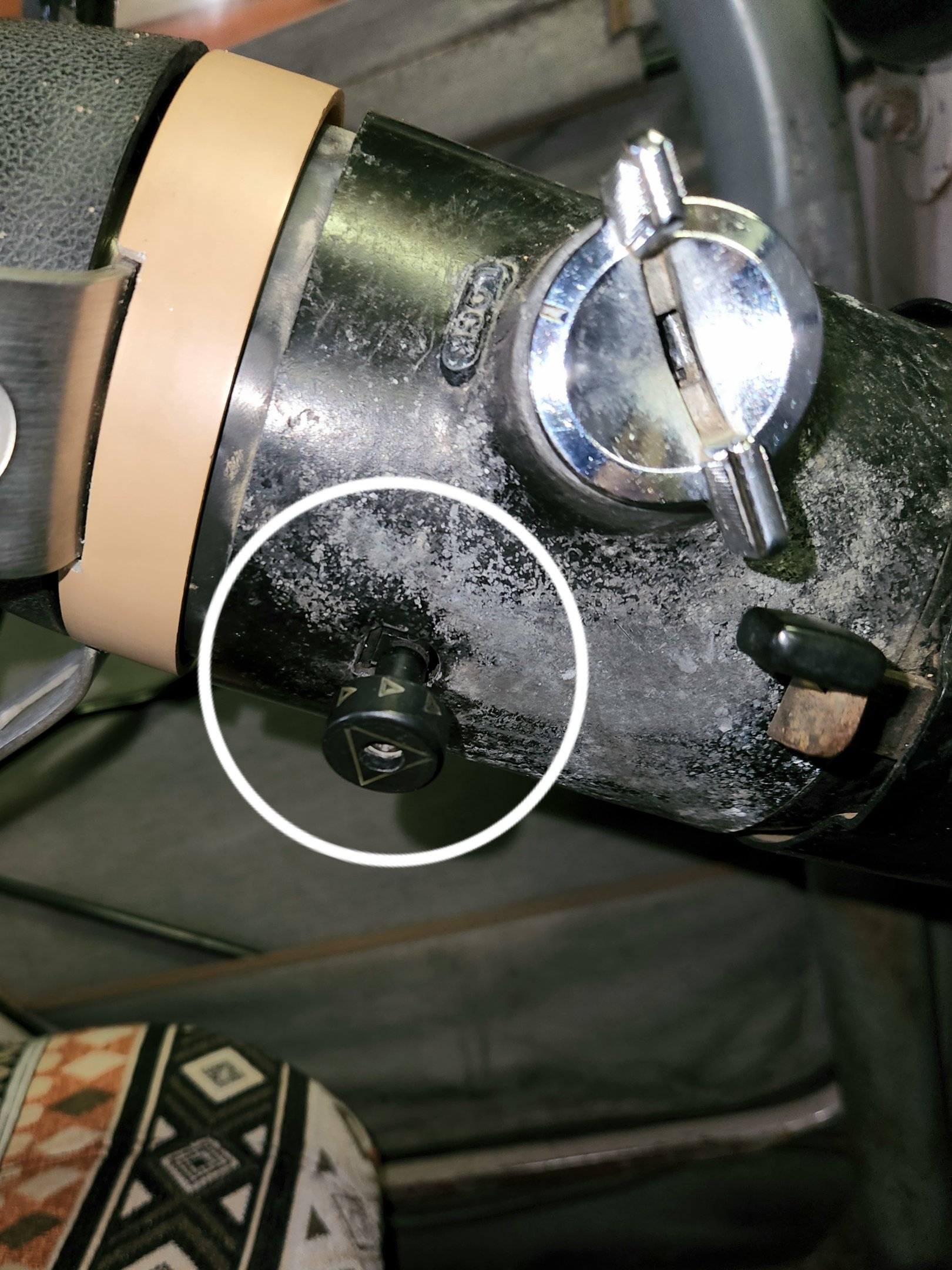

- Installé un bouton de warning d'YJ
- Tambours comme neufs
- Et comme j'adore me rouler par terre*, suppression de la lame inférieure du kit Procomp +4" pour tenter de l'assouplir.
Uniquement l'AR pour l'instant, AV à suivre après essais route / TT.
- Installé les plaques format US avec immat. définitive (Collection)

Réf exactes non, ceux sont des triangulars en 16x7, ET10 il me semble. Ceux sont celles qu'on trouve partout avec du déport...

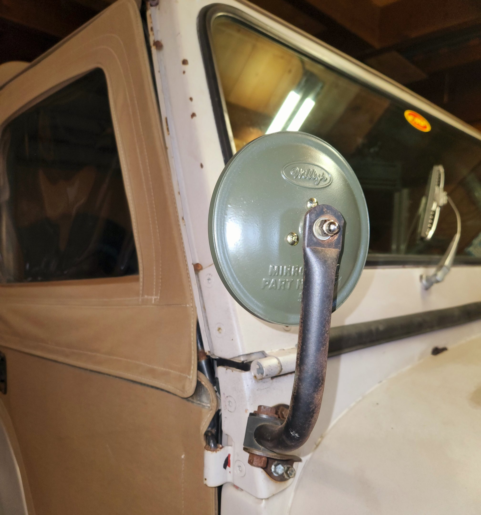

Un p'tit clin d'oeil "rétro" :mdr2:
Moins de prise au vent et aux branches!

C’est beau !

Hommage amusant en plus t’es pas du genre a regarder en arrière 🤪
