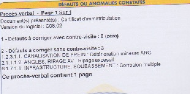

Je suis surpris qu'il n'y ai rien indiqué au contrôle technique à ce sujet.... :ohnon:

Si si, ça fait parti des points de contrôle. Ton CT est récent ? Depuis quand as tu cette TJ?

Le CT date du mois de juin et j'ai mon TJ depuis cette date.

Voici le résultat du CT:
Capture d’écran 2017-09-02 à 16.58.05.png (110.65 Kio) Vu 5383 fois

peut être un ct de complaisance ......

Oui, je pense aussi...
Et le ripage excessif va dans le sens d'un problème de rotules ou de géométrie du train avant.
