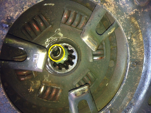

Message par cyril1980 »
nouvelle journée d'essai et ........ nouvel echec
photo (3).JPG (132.4 Kio) Vu 1986 fois
en fait les cannelures de l'arbre de boite rentrent bien mais au il ne rentre pas dans ce petit trou au fond :paspossible: :septique:
peut etre avec un guide ?
pffff :colere2:
