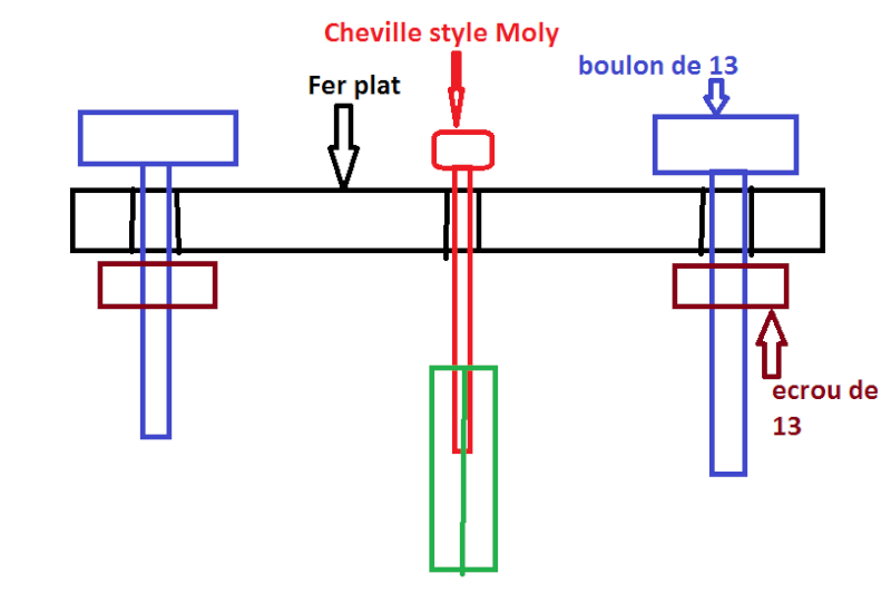

Je te ferais également le schéma de l extracteur du bricolo
krist 56
Messages : 2168
Re: I have a dream qui me démange :)
Message par krist 56 »
bon c'est le plus simple vas pas acheter un extracteur juste pour un roulement ou bague
tu prens un fer plat tu fais 2 trous de 10 pour les boulon et un plus petit au milieu pour la vis de la cheville a plaque de platre style molly
tu entre la cheville dans la bague ou roulement puis tu place le fer plat et tu serre a fond la cheville apres avoir mis les deux ecrous de 13 en place ensuite en serrant les deux boulons et grace a la cheville ouverte ton roulement ou bague va sortir
voici le schema
bonne journée moi je vais au lit :paspossible: :paspossible: :paspossible:
