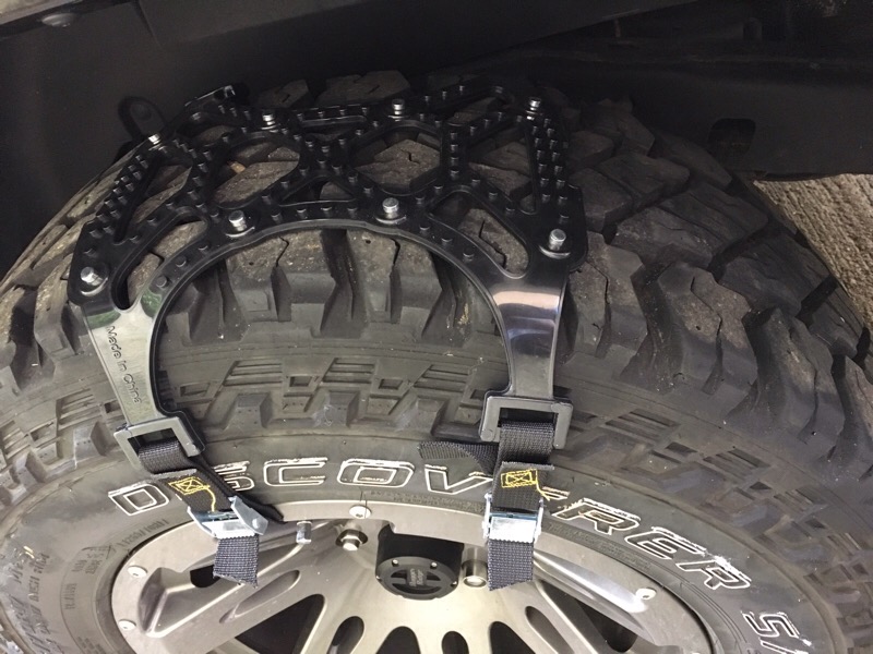

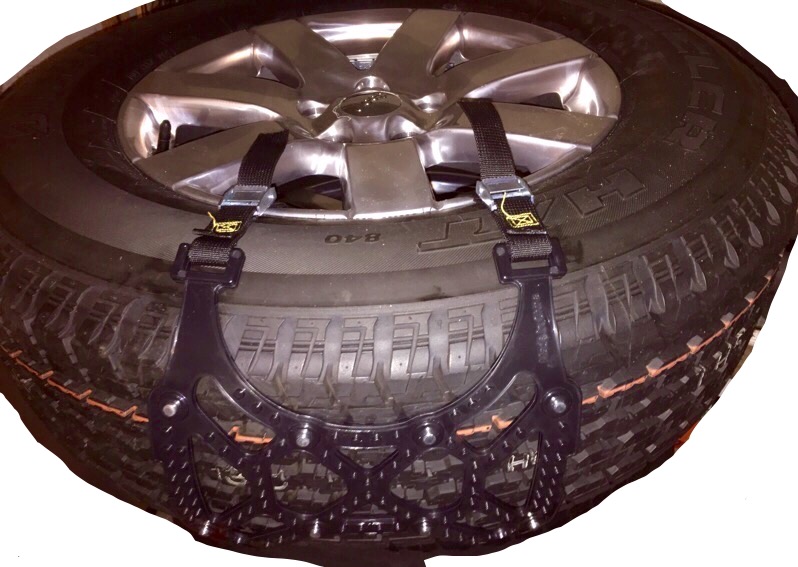

J'ai commandé et reçu quasiment les mêmes chaînes que les tiennes.
Sur les roues d'origine en 255/70R18, c'est nickel, par contre sur les roues en 265/70 R17, la longueur des sangles est très limite, il reste moins d'un cm de sangle une fois bien tendu, du coup je crains fort qu'elles ne se détachent si elles se détendent un peu...

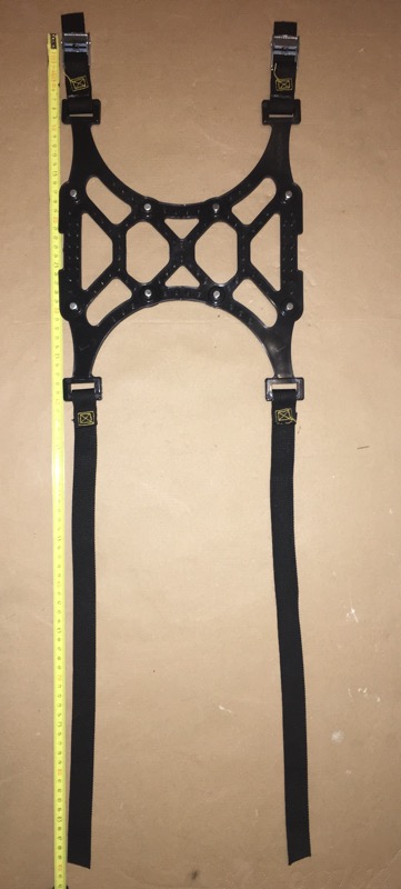

Salut Jerem_,
Te serait possible de mesurer la largueur totale d'une de tes chaînes des la boucle à l'extrémité de la sangle STP?
Les miennent font 89cm
Fred_4WD
Ford Mustang GT 5.0 cabriolet
jerem_
Messages : 796
Enregistré le : 07 août 2017 13:47
Localisation : 94
Re: Besoin de chaîne neige ?
Message par jerem_ »
Bonjour
Voici.
Celles que j'ai achetées font 95cm.
JKU 2.8CRD 2014 POLAR
Fred_4WD
Messages : 4443
Message par Fred_4WD »
Super, merci :1:
