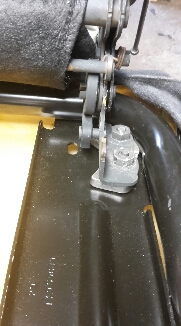

Je viens de mettre aussi des cales de 10mm pour incliner la banquette de mon jk 3 portes.
Il faut devisser les 4 boulons qui maintiennent les crochets avant sur la banquette avec une clef de 13 en devissant côté mousse du siège (les ecrous de 18 sont solidaires du support), insérer les cales et revisser le tout.

Une fois les cales insérées il n'y a plus qu'à bloquer et remettre la toile du dessous de la banquette.
