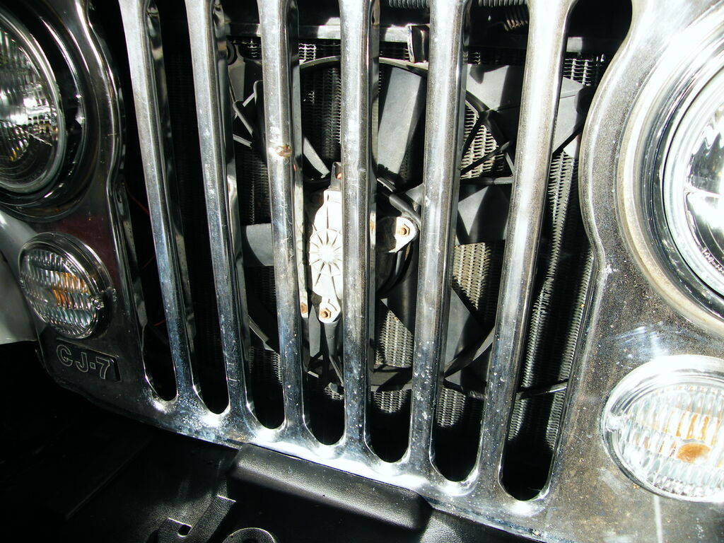

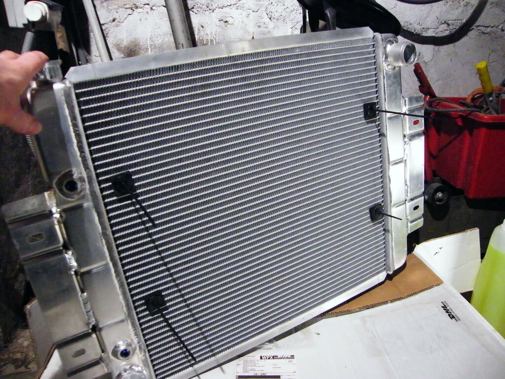

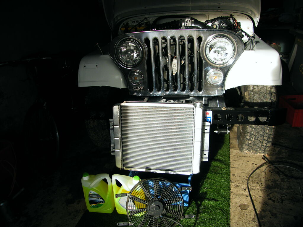

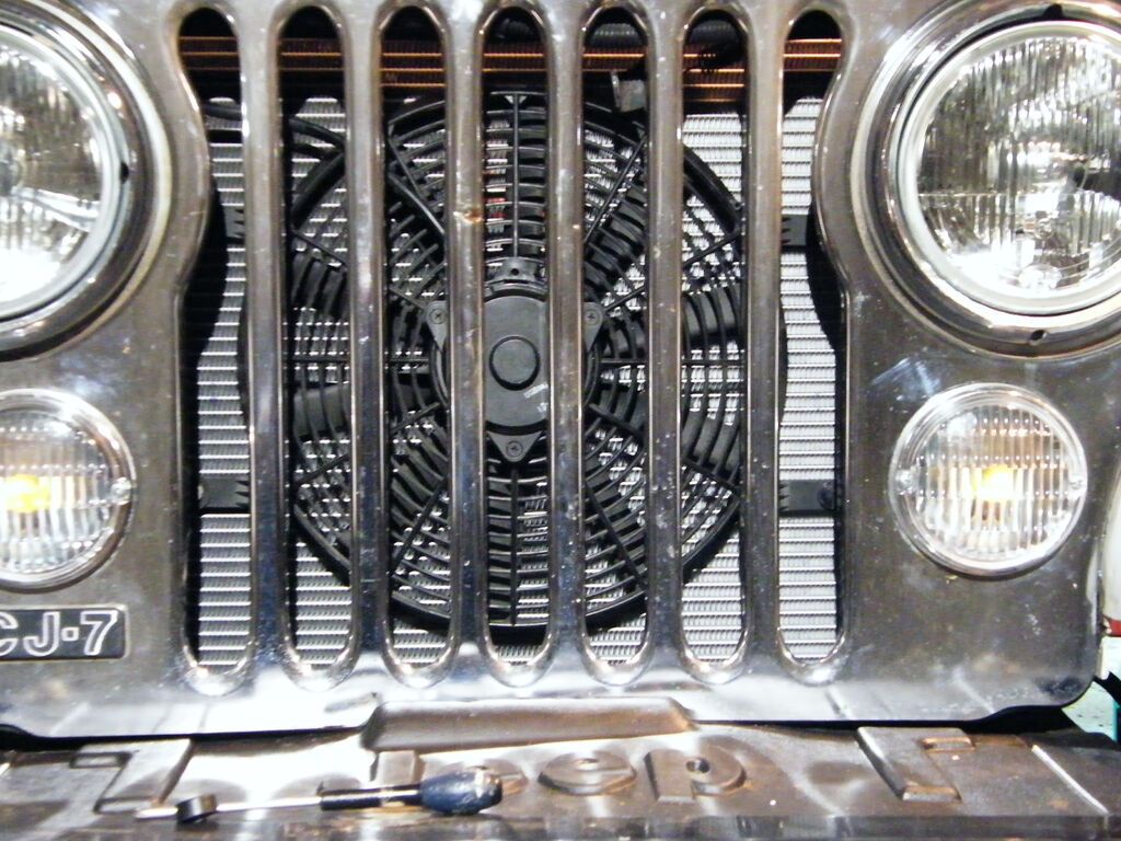

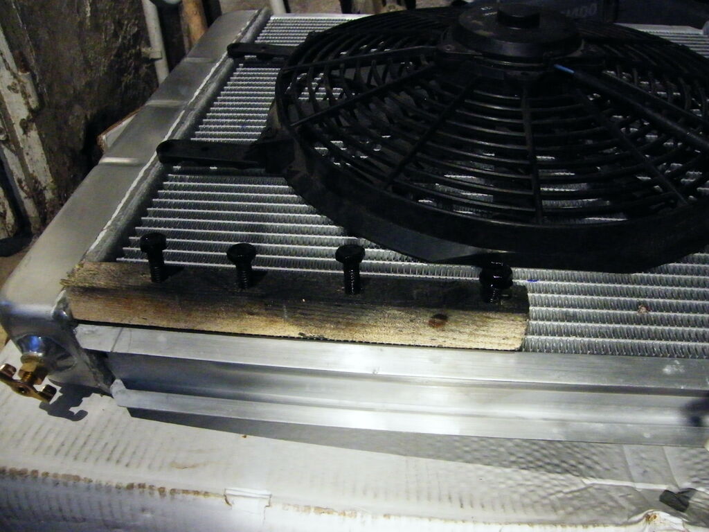

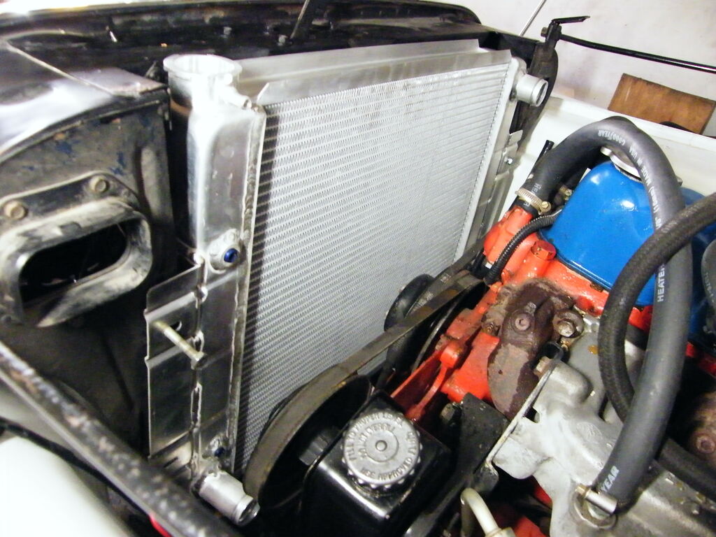

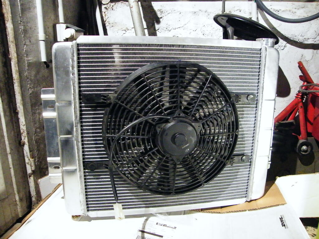

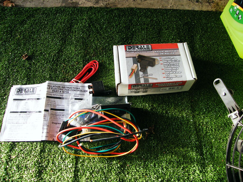

Opération radiateur Alu sur le CJ7 et remplacement du ventilo electrique très bruyant, instalation d'un dispositif de reglage de température de déclenchement ainsi que quelques travaux de cablage divers.
Le radiateur et son nouveau ventilo
l'ancien pas au mieux de sa forme

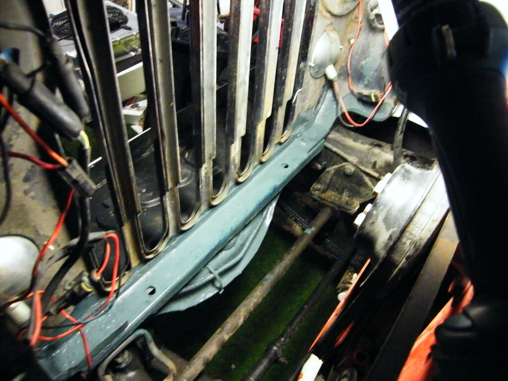

le "bricolage" de précédent proprio pas très propre mais fonctionnel
le controleur de ventilo lectrique
Je passe la vidange et le démontage...
mise en place Ă  blanc du nouveau radiateur

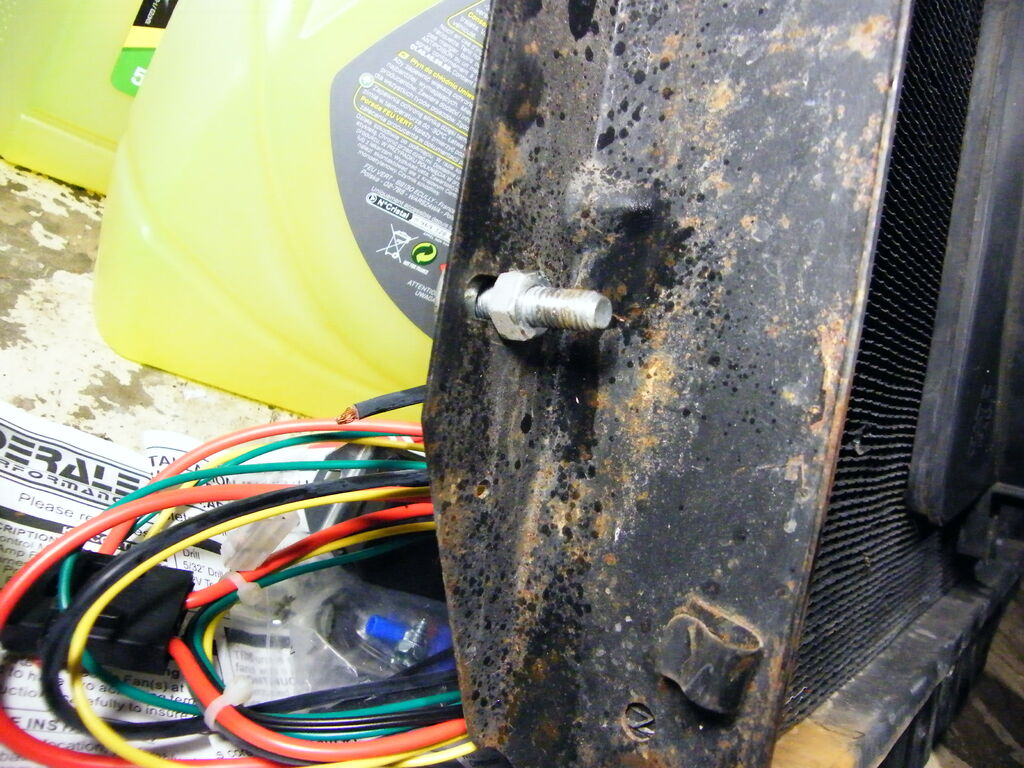

Encore une riche idée du précédent proprio, forcer des boulons de 8 dans du pas US
Heureusement j'avais la bonne taille provenant d'un pièce démontée sur mon pick-up, un coup de nettoyage et peinture, on remplacera ça par du neuf après

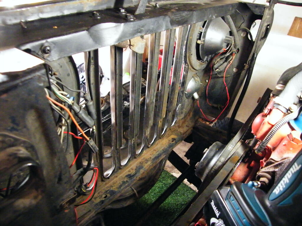

un petit coup de grattage nettoyage + convertisseur de rouille et peinture restom
mise en place du ventilo sur la radiateur
une fois en place

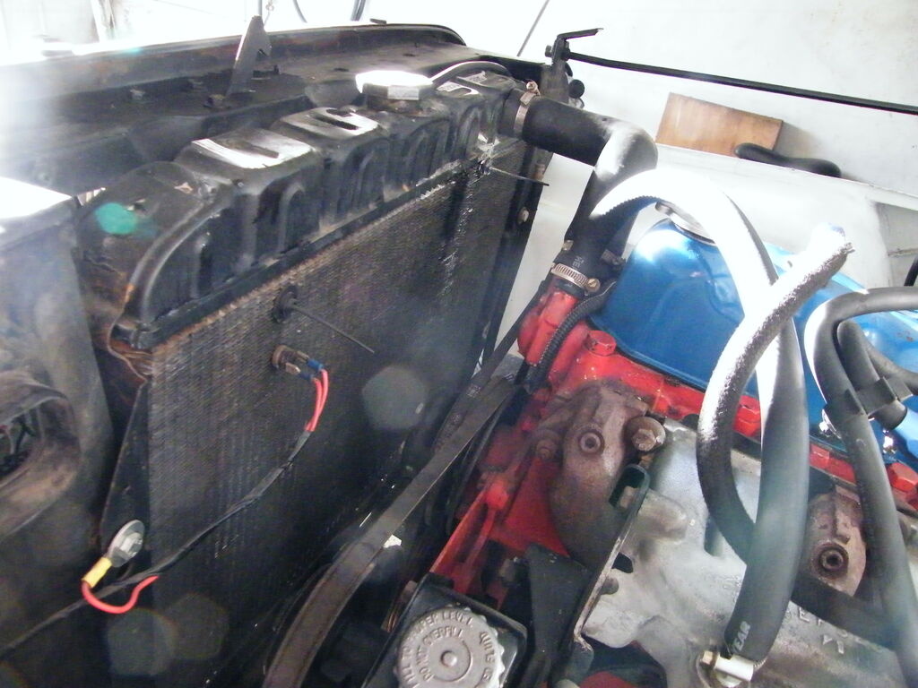

bon de l'adaptable ce n'est pas toujours adapté, la durite haute du radiateur est maintenant trop courte, en attendant un meilleur solution, j'ai mis un manchon pour la rallonger.
Il reste le cablage à faire, et ça va être long pour faire quelque chose de propre et bien pensé (je reflechis doucement :mdr: )
La suite demain si j'ai la pĂŞche.

C'est très bien comme montage ! :1:
Pour ta durite supérieure, il y a ça qui va bien.
http://ww2.gates.com/france/brochure.cf ... n_id=10947
"Mention spéciale" à l'ancien proprio pour l'emplacement de la sonde de température "planté" dans le radiateur, il fallait oser... :mdr2:
