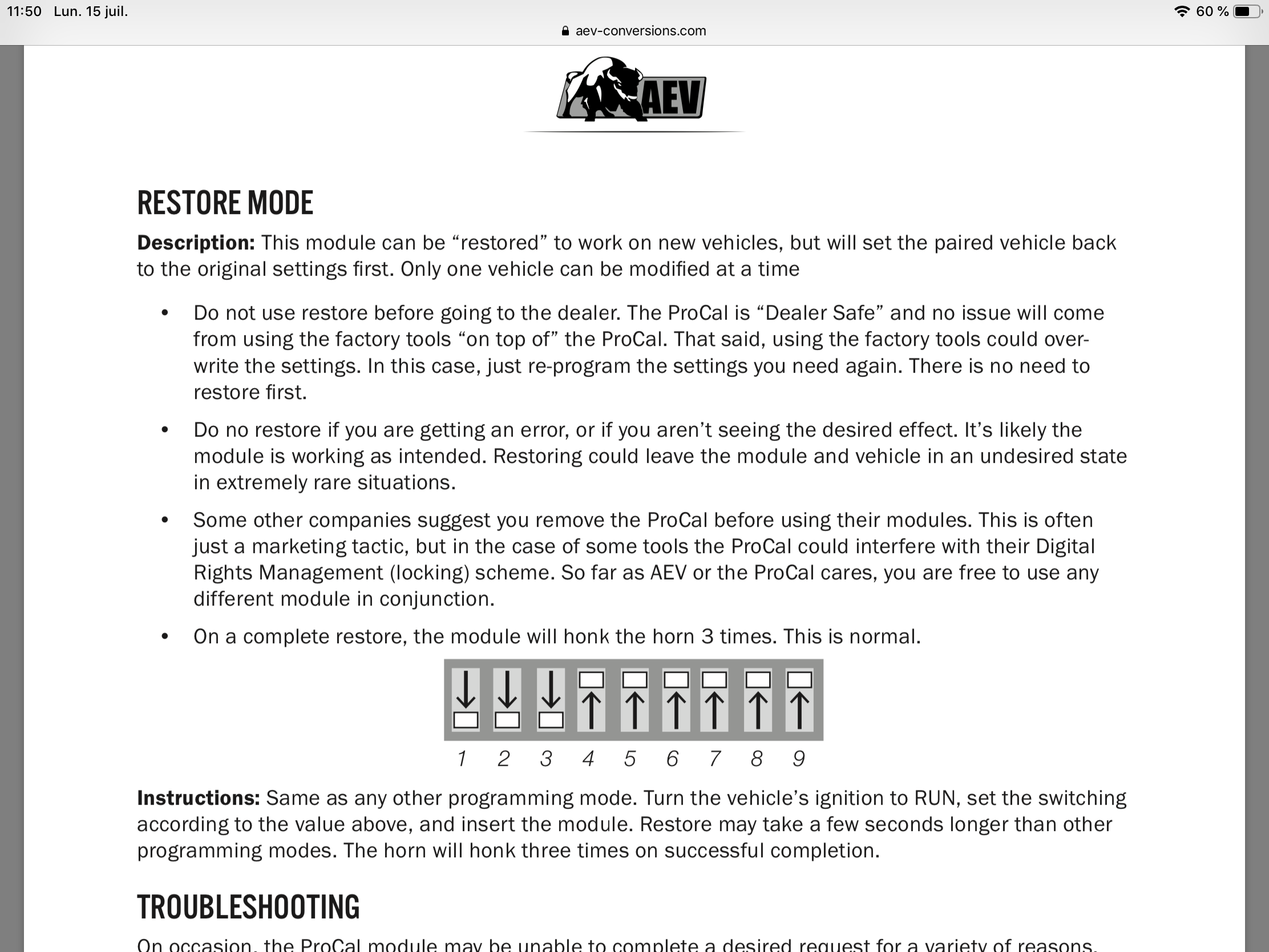

Pour le Procal, je reconfirme, je rentre de la station essence et vraiment indispensable si tu change ta monte de pneu avec boîte auto
De la TJ Noire au JK Rubicon Unlimited Green Rescue en passant par un Commander Noire et bientôt un Rubicon Unlimited Anvil
- Messages : 12470
Re: ... Le commander ...c’etait Avant... le Rubicon Unlimited est à la maison 1ère photo !
Bon ben encore un truc utile de fait
avec le procal le seul PB c'est qu'il est accouplé avec le véhicule tu ne peux pas les séparer avec une modif en cours
tu coup pas possible de le vendre

Il faut que je regarde mais avant c était possible
- Messages : 12470
La manip m'intéresse car le mien je m'en suis servi une fois pour revenir en configuration stock mais j'ai même pas regardé comment faire pour le désassocier de mon JKU

C’est ici pour le reset du Procal :

- Messages : 793
Merci pour la procédure mais le pire c'est que çelui qui m'a vendu le procal m'avait affirmé l'avoir reseté et le code reset ci dessus etait noté à la main sur la notice , çà a du merdé qq part....je me suis fait enflé de 80€.
