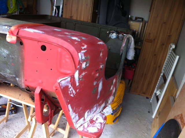

aujourd'hui on la peint en rouge :mdr2: :mdr2: :mdr2:
photo (4).JPG (120.67 Kio) Vu 3258 fois
non c'est juste l’apprêt antirouille
on ré enduit :ohnon:

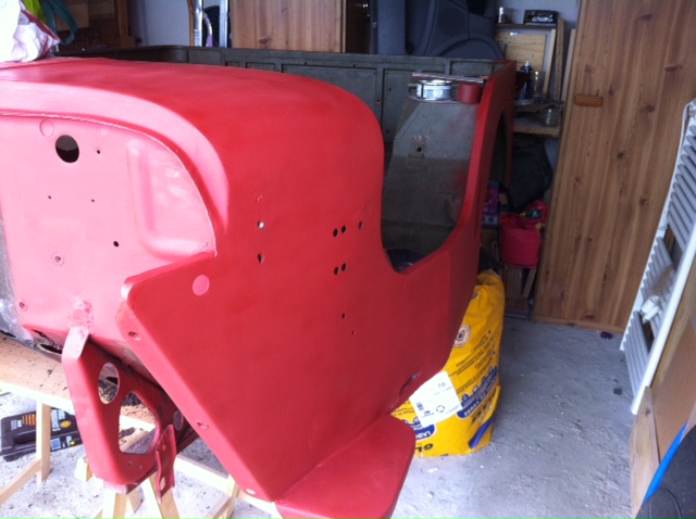

photo (5).JPG (130.08 Kio) Vu 3258 fois
on rererereponce

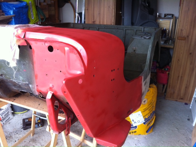

photo (6).JPG (113.17 Kio) Vu 3258 fois
ensuite on passe a l'autre coté
photo (1).JPG (96.94 Kio) Vu 3258 fois

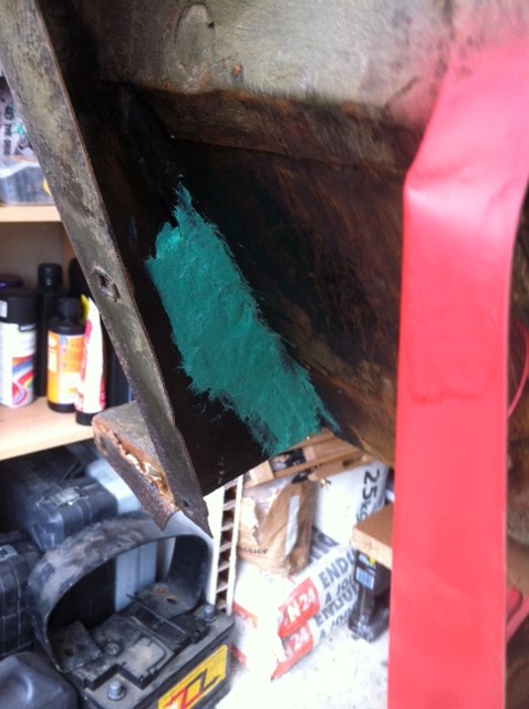

mais la elle est est malade, donc d'abord on fait sauter la rouille on traite au frameto et on va tenter de fibrer voir se que ca donne
photo (7).JPG (87 Kio) Vu 3258 fois
voilà c'est tout pour aujourd'hui :mdr2:
