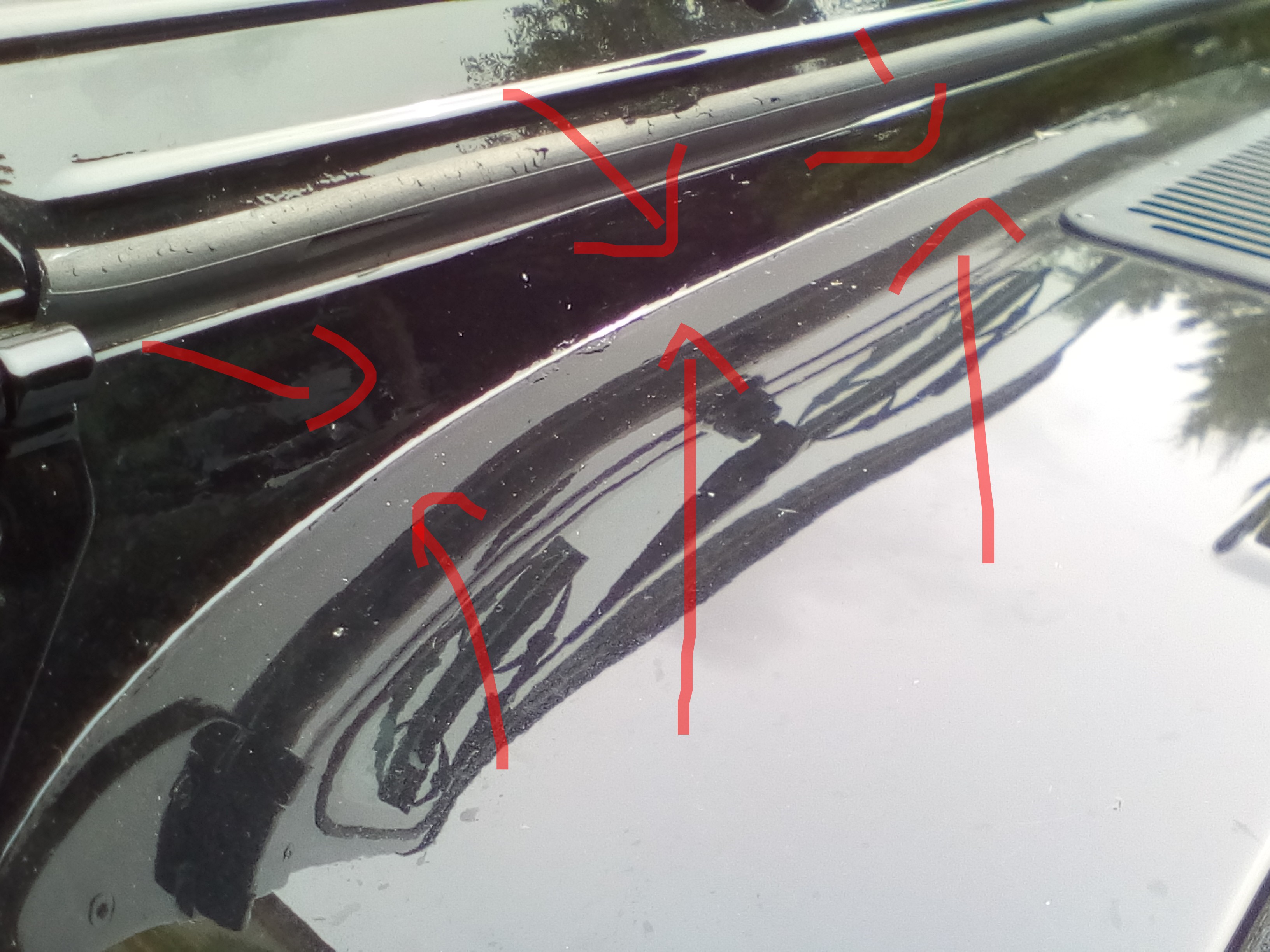

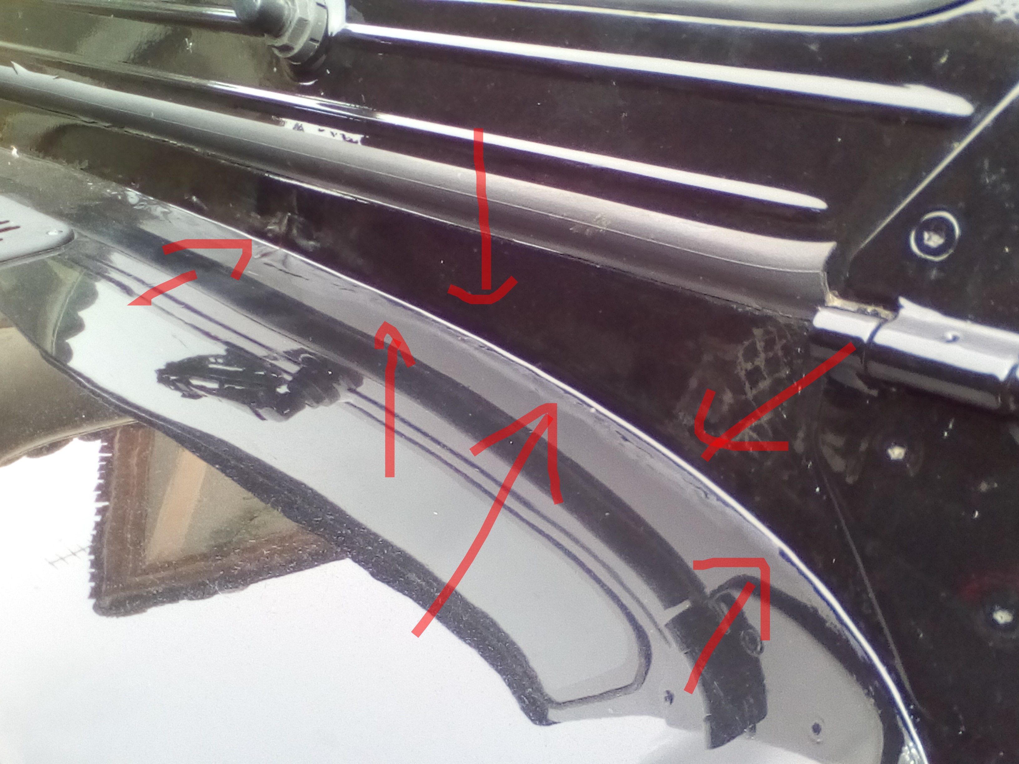

Je vous joint des photos de nouveaux points de rouille.
Qu’en pensez vous ?
Merci d’avance .

Sur mon YJ j'avais eu de la corrosion au même endroit.
J'avais tenté une réparation, mais hélas par la suite
c'était réapparu.

a mon avis la caisse est en fin de vie , .... enfin tout est relatif , lemieux pour moi est de demander l'avis d'un carrossier

idem , la rouille se loge dans la jonction des tôles et remonte même après traitement frameto

Il faut démonter et décaper jusqu'au métal brut pour éliminer toute la rouille sinon çà reviendra toujours

J’ai un renseignement a vous demander. A cet endroit est ce un seul morceau de tole plié ou deux tôles soudées. Il faut que je commence à decaper moi même et un carrossier m’a dit qu’il y avait peut être un joint dans l’angle.
Si vous avez déjà décaper a cet endroit vous pourrez peut être me renseigner ?

soudure par point sur le CJ

Classique ce genre de rouille ici. Grattage sérieux traitement et joint carrossier ensuite.
