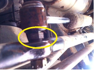

le 1 er boulon avec la goupille ne m' a pas poser problème mais ensuite impossible de bouger celui entouré en jaune, bef j'ai pulverisé re pulverisé et en attendant j'ai deboulonné de l'autre coté

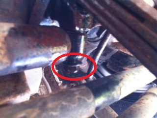

photo (5).JPG (29.52 Kio) Vu 3533 fois
donc aucun soucis je déboulonne et la impossible de sortie l’amortisseur :paspossible: alors qu'il n ' y a même plus de boulons.
j'ai donc rebouloné, repulvérisé, et j'ai jeter l'éponge en attendant votre aide :dol: :dol:

Ce que tu as entouré en jaune n'est pas vissé dans la barre , c'est un axe conique qu'il faut extraire (voir schema plus haut ) , il faut devisser l'ecrou de quelques tours et frapper dessus , il faut parfois chauffer la barre pour dilater ou utiliser un arrache rotule , c'est assez hard a demonter .

il te faut un truc comme ça pour l'extraire de la barre de direction

Tu desserres légèrement l'écrou à créneaux (partie en jaune) et tu frappes dessus avec un maillet.

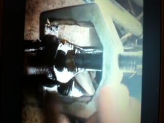

merci les gars de vos reponses j'ai trouvé ca sur une video sur youtube et j'aller vous demander si vous conaissez le nom de cet outils :mdr2: :mdr2:
photo (6).JPG (28.39 Kio) Vu 3522 fois
c'est donc un arrache rotule ?
merci encore :1: :1:
JEEP TJ RUBICON 2004 RBOMB
