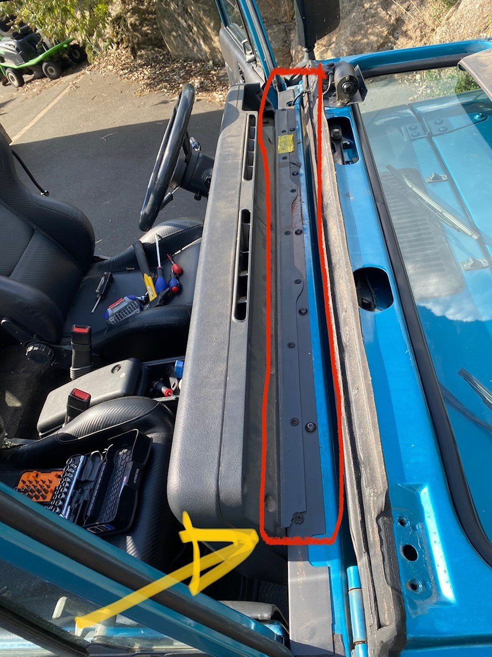

Bonjour Didier, je pense que tu as finalement réussi depuis les 7 ans que tu a posté
J'ai eu le même questionnement que toi, et n'ai pas trouvé grand chose sur ce sujet, raison pour laquelle je me lance pour renseigner tous ceux qui, comme nous veulent changer leur HP d'origine de piêtre qualité sur leur YJ.
1/ la taille des HP sont des élliptique de 4"x6" ou 9cmx15cm ou encore 10cmx15cm. Ces 3 tailles (qui sont en fait les mêmes) sont celle que vous allez trouver sur internet... et il y en a plein. (Pas besoin d'aller sur un site spécialisé Jeep qui sera + cher, et qui n'offrira pas beaucoup de choix)
2/ Pour y accèder, il faut demonter le tableau de bord, et cela se fait en 2/3 étapes
a/ Désolidariser le pare brise de l'arceau par les 3 vis de chaque coté et descendre le pare brise sur le capot
Ne pas oublier les 3 vis du bas du pare brise (Gauche et droite) , reliant celui ci au tableau de bord
b/ Tu vas pouvoir dévisser les 14 vis qui étaient caché par le montant bas du pare brise Le reste, je pense que tu vas y arriver tout seul, mais n'hésite pas à poser tes questions si besoin
