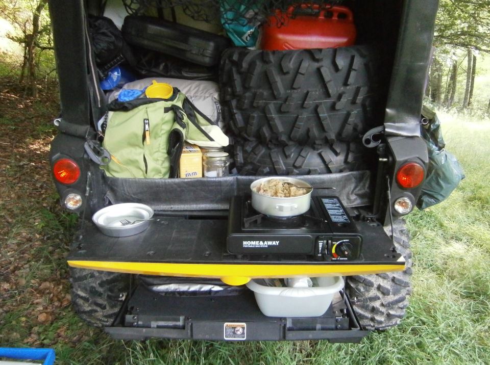

Salut à tous,
Je partage mon bricolage de l'été dernier dans les Alpes 10 jours, si quelques détails peuvent en inspirer certains...
Une idée pour ceux qui ne feraient qu'un raid excéptionnel et sur le continent Européen, ou qui ne voudrait pas exploser leur budget temps ou leur porte monnaie:
Deux males "cantines" (une vers l'avant pour les vetements, une vers l'arriere pour la cuisine), 30cm de charniere piano, 80cm de ficele, deux barres en metal ou deux planches de 1,60m à peu pres.
J'ai fait 10 jours dans les Alpes avec, et je n'ai manqué de rien.
Et enfin, sur le plateau du cheval blanc, au pied de la cascade (certains comprendront :-) ):
Rémi

Oui la cantine est vraiment pratique. J'ai decoupe le trait horizontal, rivete la charniere, puis decoupe les deux traits verticaux et mis un petit loquet. Le butagaz a les 4 pieds avec des vis a l'origine; I suffit de percer en face et mettre des vis a bois plus longue pour le fixer a la partie qui s'ouvre. Avec un spot 20 watts (10 suffiraient) sur la roll bar pour allumer la cuisine et la terasse :-)
Moi, j'attends vos photos pour vous piquer des idees; parceque je dois maintenent penser au JK pour l'ete 2016 :-)

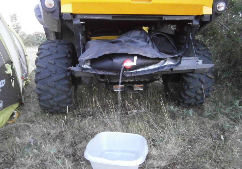

Par contre, j'avais tout arrete a 10cm de la porte du coffre; comme ca le haut des demi portes rentrait vertical avant de fermer le coffre. Les tapis de sol et la tente se callent au dessus des cantines avec deux sandows. J'avais le petit frigo derriere le jerican d'eau, accessible de la porte conducteur.
Voilà un peu plus en détails; puis moquette dans la malle pour que les boites plastiques ne bougent pas en route:
Am looking forward to your ideés to hlp me for the next one! :mdr2:

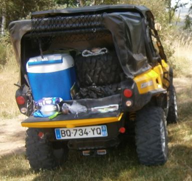

vince41 a écrit :Moi pour le moment j'ai ça, mais pas la "cuisine" :
Sympa! j'avais rajouté aussi une baguette à l'intérieur pour bloquer le couvercle ouvert autour de 45 degrés pour pas avoir à le relever completement quand il y a au dessus tout un bazar...

Re: Partage: Aménagement bivouac arriere TJ low cost
Avec cette seule partie je peux conserver la banquette arrière pliée ... pour utilisation éventuelle sur place !!
Je suis en train de compléter la partie avant pour ranger les cotés et l'arrière de ma Trecktop, et au dessus place pour mon chien et une glacière ;)

Remi56 a écrit :Par contre, j'avais tout arrete a 10cm de la porte du coffre; comme ca le haut des demi portes rentrait vertical avant de fermer le coffre. Les tapis de sol et la tente se callent au dessus des cantines avec deux sandows. J'avais le petit frigo derriere le jerican d'eau, accessible de la porte conducteur.
Slt Rémi , :salut:
ton aménagement me rappelle le mien ci dessous : :beuleu:
Eau chaude au 1er étage et du froid au 2ème .
