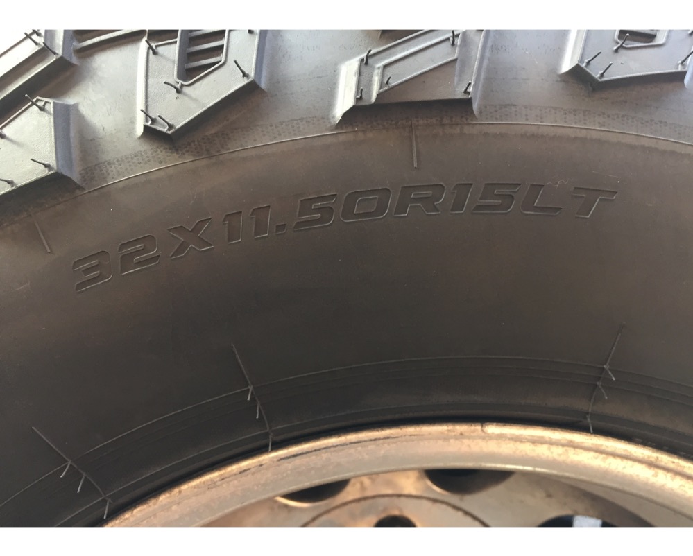

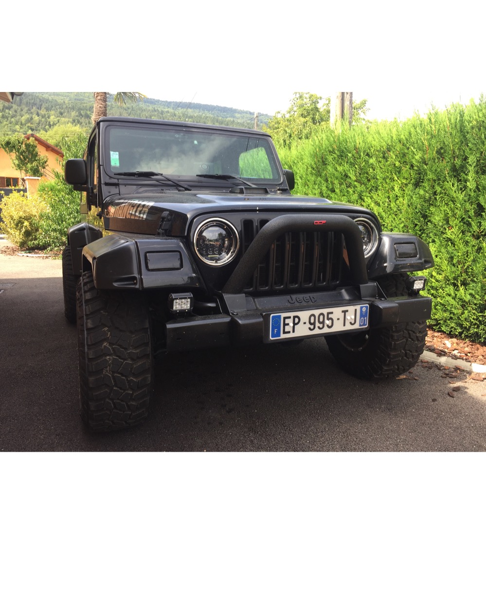

je précise que cela m'arrive souvent en roulant très doucement et uniquement sur route mouillée. Demain je prendrai une photo de l'avant.
En attendant voici le type de pneu monté sur ma jeep avec une rehausse de 2", à l'avant ils sont neufs (juillet 2017), à l'arrière ils ont 5 ans mais sont comme neuf !
Affaire à suivre...
Affaire à suivre...

Je connais bien les TJ, Si ton vehicule est en état avec une barre stab, tout cela vient de tes pneus qui ne sont pas du tout typés pour de l'asphalte mouillé.
Un TJ c'est un gros jouet typé tracteur avec une roue à chaque coin, derrière il y a un pont rigide et un moteur 4 l qui envoie un peu de couple
. Tu rajoutes des pneus de grosse dimension avec des pavés gros comme des soucoupes et dans une gomme rock crawler plus dure que du cailloux.
Question : t'espérais quoi sur le gras mouillé ??
tout cela est normal .
... mon conseil monte un autobloquant, prend des cours de glisse et fais toi plaisir
