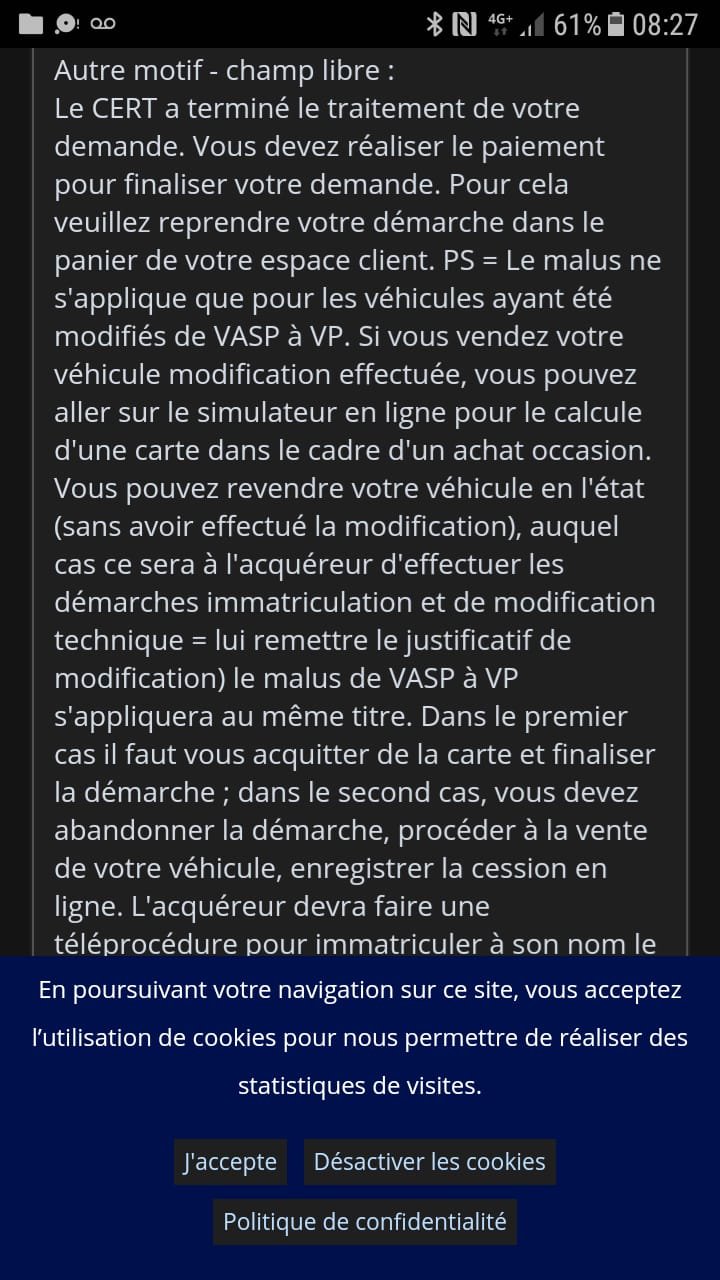

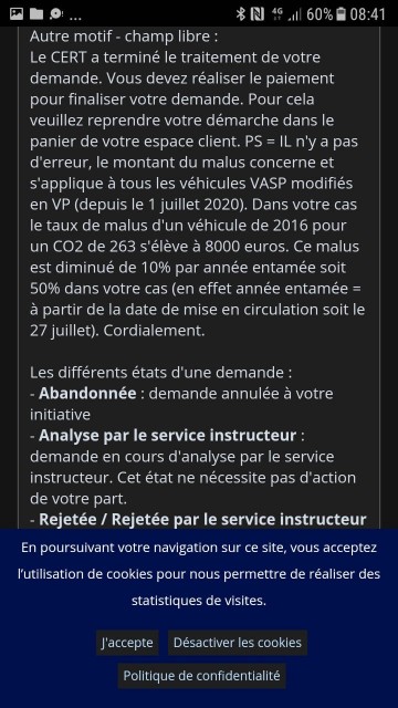

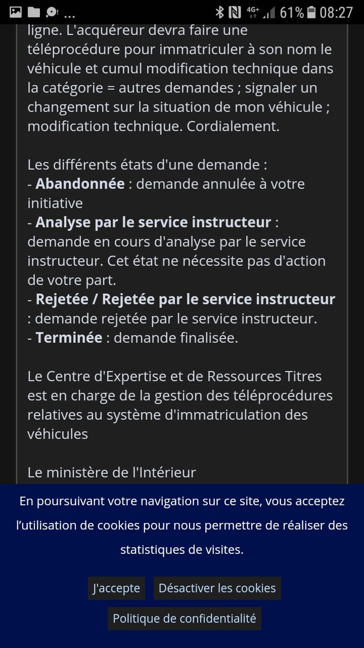

Bonjour je désire acheter une jeep qui est en 2 places mais je la veux en 4 places.
Je vendeur a reçu 4000e a payé.. voir photo.
C est normal ?
Un véhicule 4 places normal a quelle dénomination ? VP .... je n y comprend rien... désolé novice
C est normal ?
