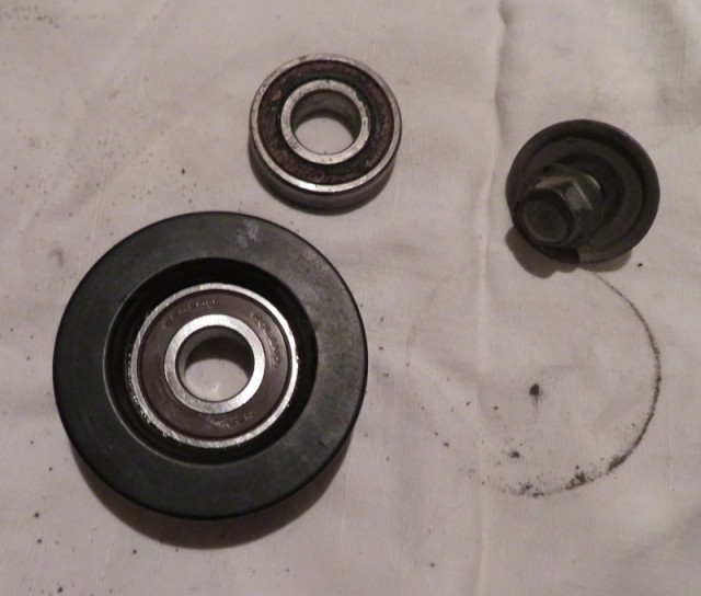

J'ai reçu mes nouveaux roulements.
Photo ci dessous : le nouveau roulement est en haut à droite, l'ancien en haut à gauche. En bas, le galet tendeur sans son roulement.

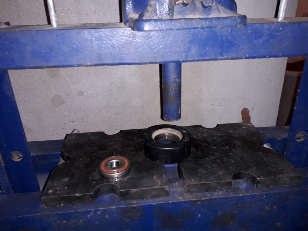

Le nouveau roulement dans le galet, mis en place grace à la presse. Il ne faut pas exercer une pression très importante pour enlever ou mettre le roulement. Sans presse, on doit pouvoir le faire avec un marteau ou un étau (mais je ne l'ai pas testé...).
Pour faciliter la mise en place du roulement dans le galet, j'ai légèrement graissé les parties du galet où le roulement se loge.
Pour le galet enrouleur côté passager, c'est le même principe...
Pour chaque galet, il faut s'aider de la marque laissée par les anciens roulements pour placer correctement les nouveaux.

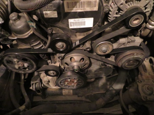

Et la courroie remise en place :
