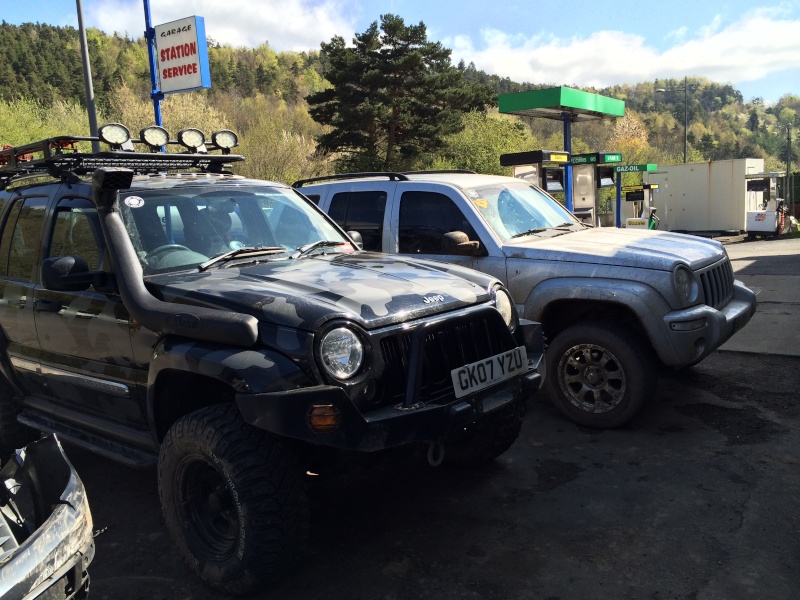

salut , sympa le cherokee prepa , c est rare!
Re: Bonjour d'UK
salut a toi !! merci pour les photos et details !! j'hesite a piquer celui de ma femme pour remplacer mon WJ !! seul truc qui me gene, quitter mon V8 pour un diesoul ....

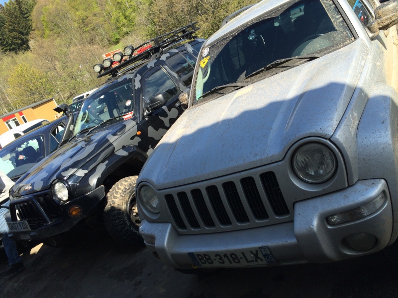

Tout d'abord, votre jeep est magnifique
On s'est croisé à Chambon le wd dernier (à la pompe
Je voulais te poser une question par rapport à ta prépa ^^

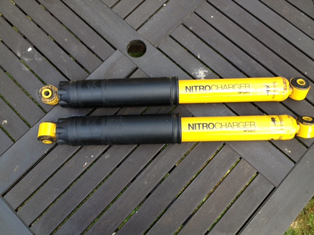

PS: Si toi ou un de tes potes avec une KJ est interesse j'ai une paire d'amortisseurs arrieres OME Nitrocharger 60069 a vendre, ils ont ete monte sur ma KJ pendant seulement 1 mois et n'ont jamais ete utilise en Off road. Je les ai remplaces par des OME N132L qui sont longue course car j'ai monte un Y-Link et ajoute des Isolateurs en haut des ressorts arrieres.
Je ne fais que peu d'off road donc je ne pense pas mettre l'OME, surtout si la différence n'est pas enorme.
Il est déjà très confortable et tiens super bien la route donc je vais pas m'embeter plus.
Le prochain truc que je vais faire est de mettre une galerie de toit pour mettre une roue de secours car si il m'arrive quelques choses, j'ai que de la bombe anti crevaison, c'est pas terrible ...
