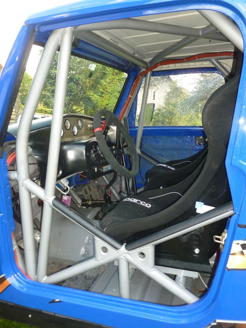

oui je suis de clermont voici quelque photo une semaine avant le chambon j attends toujours les king schock

Je viens de "prendre" ton post de la première ligne à la dernière : d'abord :bravo: j'aime le travail propre et bien fait :1: .....Et pareil que plein de jeepers, je ne serai pas à chambon, alors je te pose mes questions ici :mrgreen:
Comme Pascounet71 : dans mes doc j'ai toujours vu que la NV3550 était plus adaptée au swap V8 ....mais j'ai lu tes liens " ax15 et Supra " ...la suite te donnera tord ou raison :reflexion: ....((Par contre je n'ai jamais lu que les ponts de Wj étaient réputés fragile : ils sont supérieurs du moins au niveau rotules à ceux des TJ d'ailleurs certain montent des rotules de wj sur TJ = swap pas cher ...))
Comme appremment tu as un chassis "hors côtes" comments a-tu-calculé les longueurs de transt et comments sont fixés les supérieurs arrières ? pivot central eou coteà cote sur une arche ?
J'ai 2 tonnes de questions mais j'attends l'évolution de ton post pour te les poser ;)
Bon Chambon et bonne continuation :bravo:

superbe réalisation
bonjour le taf :bravo2: :bravo2: :bravo2: :bravo2:
Re: JEEP TJ V8
Félicitations pour tout ce taf !! :bravo:
Tu as eu l'occasion de la tester en rallye ? Et si oui, tout est ok ou bien d'autres améliorations à prévoir ?

Pas de souci j ai fais environ 1000km et pour l instant aucun souci mais pas de course et j ai commencé un autre projet
Re: JEEP TJ V8
HARMATTAN a écrit :Pas de souci j ai fais environ 1000km et pour l instant aucun souci mais pas de course et j ai commencé un autre projet
:1: :1: :bravo:
