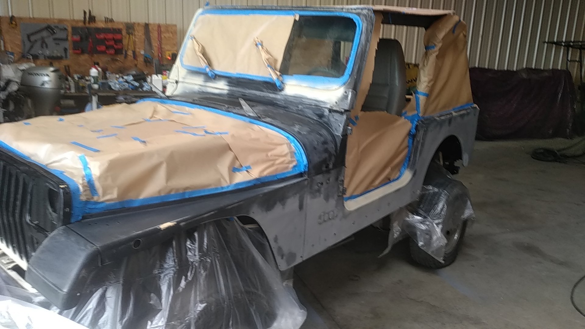

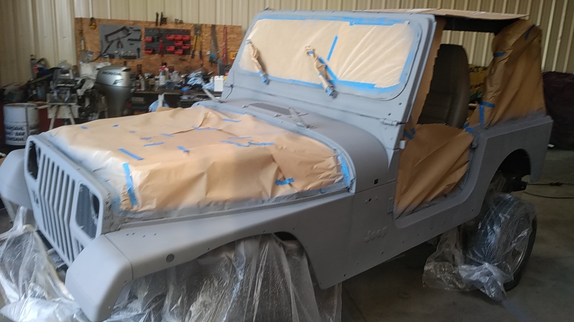

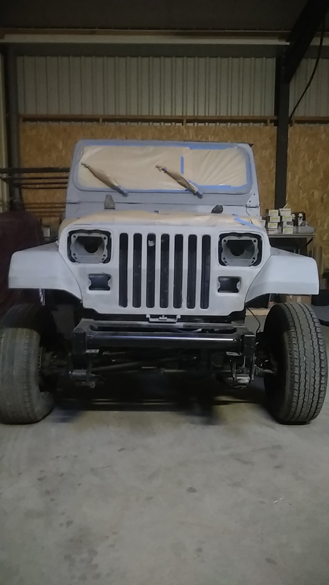

Merci, ça motive...
Je vais bientôt faire la peinture.
La ça sentira bon !!!!
J'ai un petit soucis , je souhaiterais avoir un avis qui m'éviterais de trop chercher.
La jeep penche d'un côté, il y'a presque deux cm entre la droite et la gauche.
Je pense avoir tout bien remonter et je me pose la question si ce ne sont pas les lames de ressort qui sont neuves qui ne travaille pas pareil.
Si quelqu'un a un avis

Bon apres c est pas bien grave il y a moyen d 'équilibrer !! tu pèse combien ? et ta Passagere ?Phb22 a écrit : ↑20 janv. 2022 17:51 Merci, ça motive...

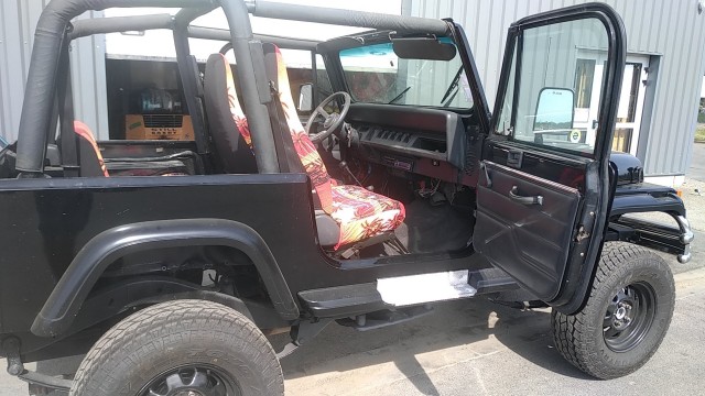

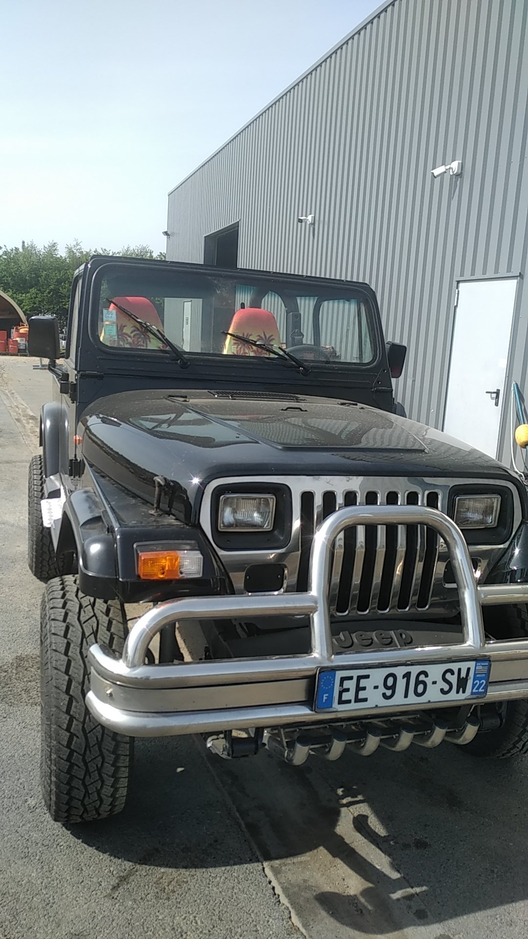

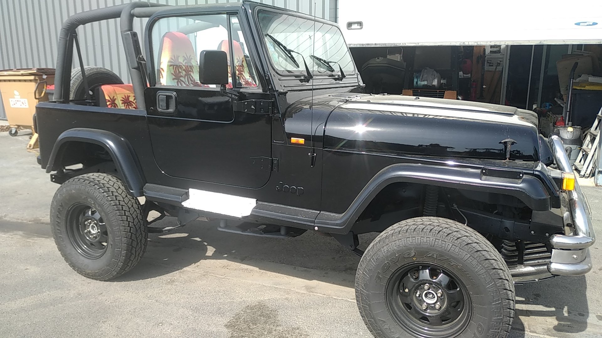

Bonjour a tous,
Voilà !! Ma jeep est remontée.
Quelques bricoles à faire mais rien de méchant ( essuie glaces a rebrancher, feux stop)
J'ai quand même un petit soucis qui m'embête.
Le moteur marche bien, mais le ralenti est instable, sur trente secondes il monte tout doucement en tours/minutes jusqu'à 1500 puis retombe. Il fume noir a l'accélération et sent l'essence a l'échappement.
Si quelqu'un a une idée du problème..
J'ai vérifié l'étanchéité du collecteur d'admission, le régulateur, et le calage d'allumage n'a pas été touché. Je sèche...
Je joint quelques photos.
