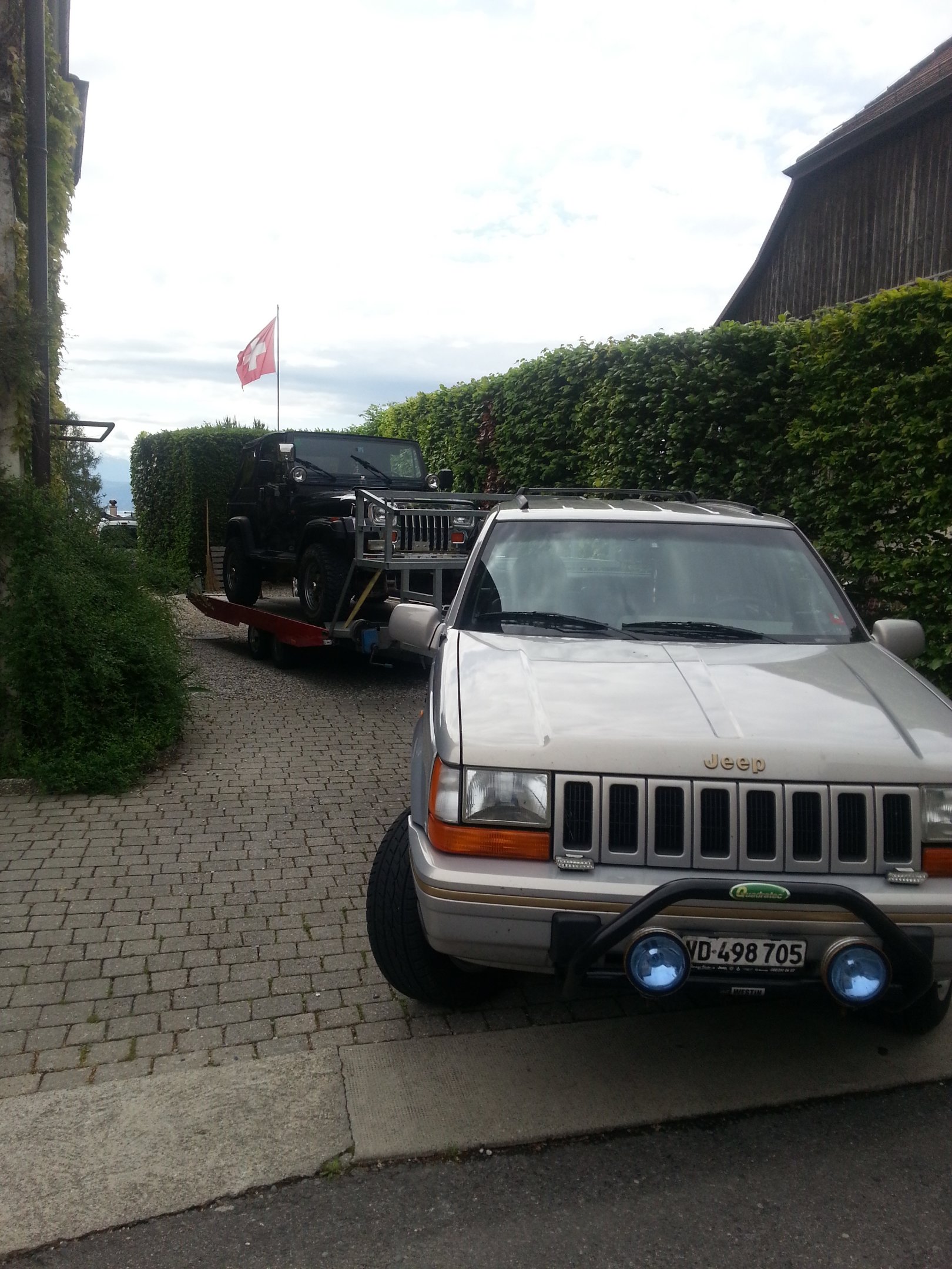

Quand je suis allé à Rochepaule avec mon ZJ et mon YJ en remorque, la température est montée jusqu'à 110° et je n'ai jamais eu de problèmes
