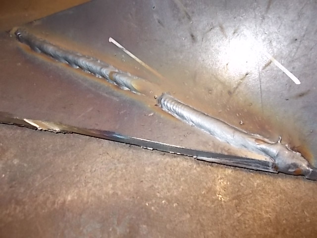

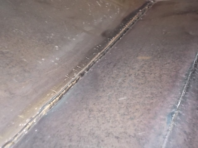

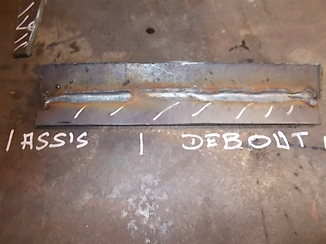

bon les potes soudeurs , j'ai besoin de vous pour valider mes soudures , , les autres aussi , hein pas de problème ,
je soude au mag le poste c'est un gys 180 A monophase , le gaz c'est de l'arcal , le fil c'est du sg 235 en diametre 0.8
a gauche 1er essai , a droite deuxieme essai en reduisant le fil pour eviter le bombe de la soudure , soudure en tirant avec la troche dans l'axe de la soudure

c est clair que ton cordon "assis" est bien plus beau et régulier que l'autre
skid plate 2 " wrangler YJ
Pascal, avec un mag/mig on pousse toujours, c'est à l'électrode que l'on tire.
Fait un essai comme ça avec les mêmes réglage que sur ta 1ère photo (assis).

teknis a écrit : 25 mars 2020 15:25 Pascal, avec un mag/mig on pousse toujours, c'est à l'électrode que l'on tire.
Patrick m’a devancé... je confirme.

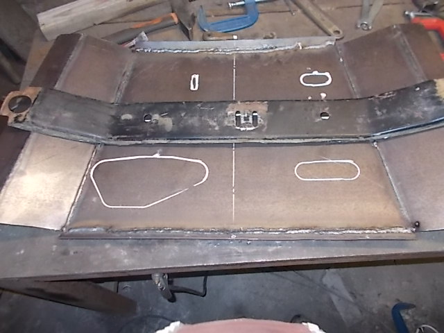

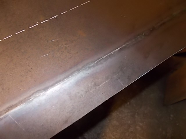

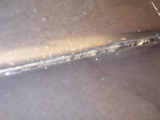

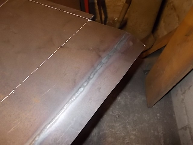

bon ben les conseils sont arrivés un peu tard , j'ai quand meme avancé ce n'est pas tres beau j'ai tendance a souder a coté ..... aller quelque phots de mon apres midi ...

je vais certainement reprendre les soudures demain avec meulage et refaire une passe dessus :ooo :ooo
Pas la peine, tu vas chauffer la tôle pour rien et avec les cordons que tu as fait tu pourrais installer la BT d'un 992 Caterpillar que ça tiendrait ! ;)
Messages : 19570
Moi je trouve que c'est globalement :1: tu reprends comme tu dis les endroits qui merdouillent et c'est good. N'OUBLIES PAS de faire un trou pour l'écoulement de la vidange du transfert car avec les renforts.....

martini,
je vais refaire les trous comme ceux d'origine ou quasi ...
