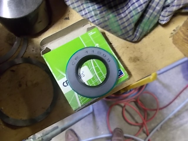

hier j'ai recu mon joint pour le pont apres 1 mois d'attente ,

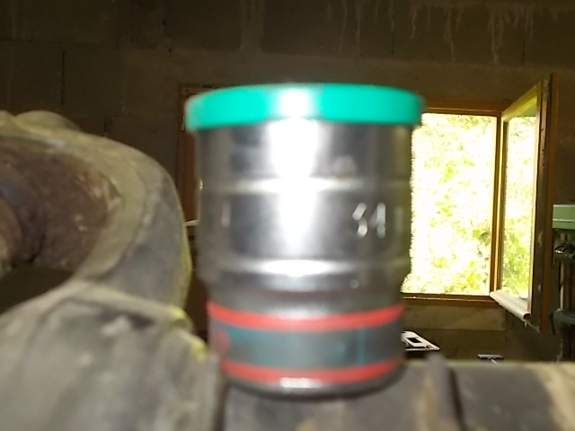

préparation de l'outillage pour la mise en place , ici une douille de 34 categorie camion ou3/4 va faire l'affaire pile poil,

Joint dur à trouver en Europe, je l ai trouvé en UK, 1 semaine pour quitter l Angleterre 3 semaines pour arriver chez moi... Le plus marrant je commande sur Amazon des disques à meuler, , z ont mis 4 jours pour être dans ma boîte à lettres

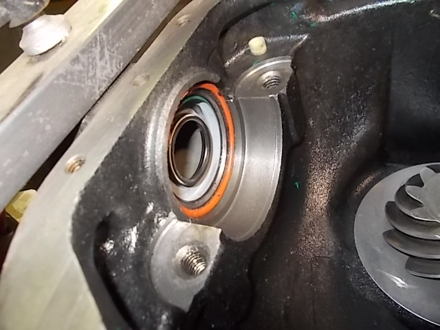

aujourd'hui présentation du joint dans le carter afin de faciliter le montage j'ai passé le joint a la toile emeri pour enlever la peinture , je le monterai avec de la pâte à joint ,

bonjour Antoine , le probleme c'est que cela n'est pas le montage d'origine c'est une modification de chaine cinématique , ce joint je l'ai trouve chez 1.2.3 reoulement mais sans cage métallique , j'ai besoin d'une cage métallique pour le fixer dans un tube ou il n'y a pas d'épaulement ni de logement prévu , je vais donc le fixer avec de la pate à joint fine type loctite 518 , de memoire
preparation dana 30 YJ
La 518 ne sèche pas, donc ne fixe pas ;)

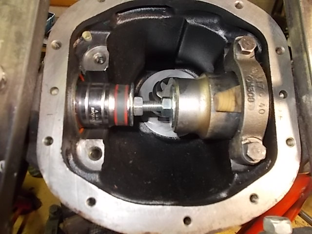

bon cet apres midi montage du joint a la cha paqkoiipate rtv noire....
préparation d'outil avec des douilles et un morceau de tige filetée ,
voila le joint en place
c'est apres que les problemes arrivent
