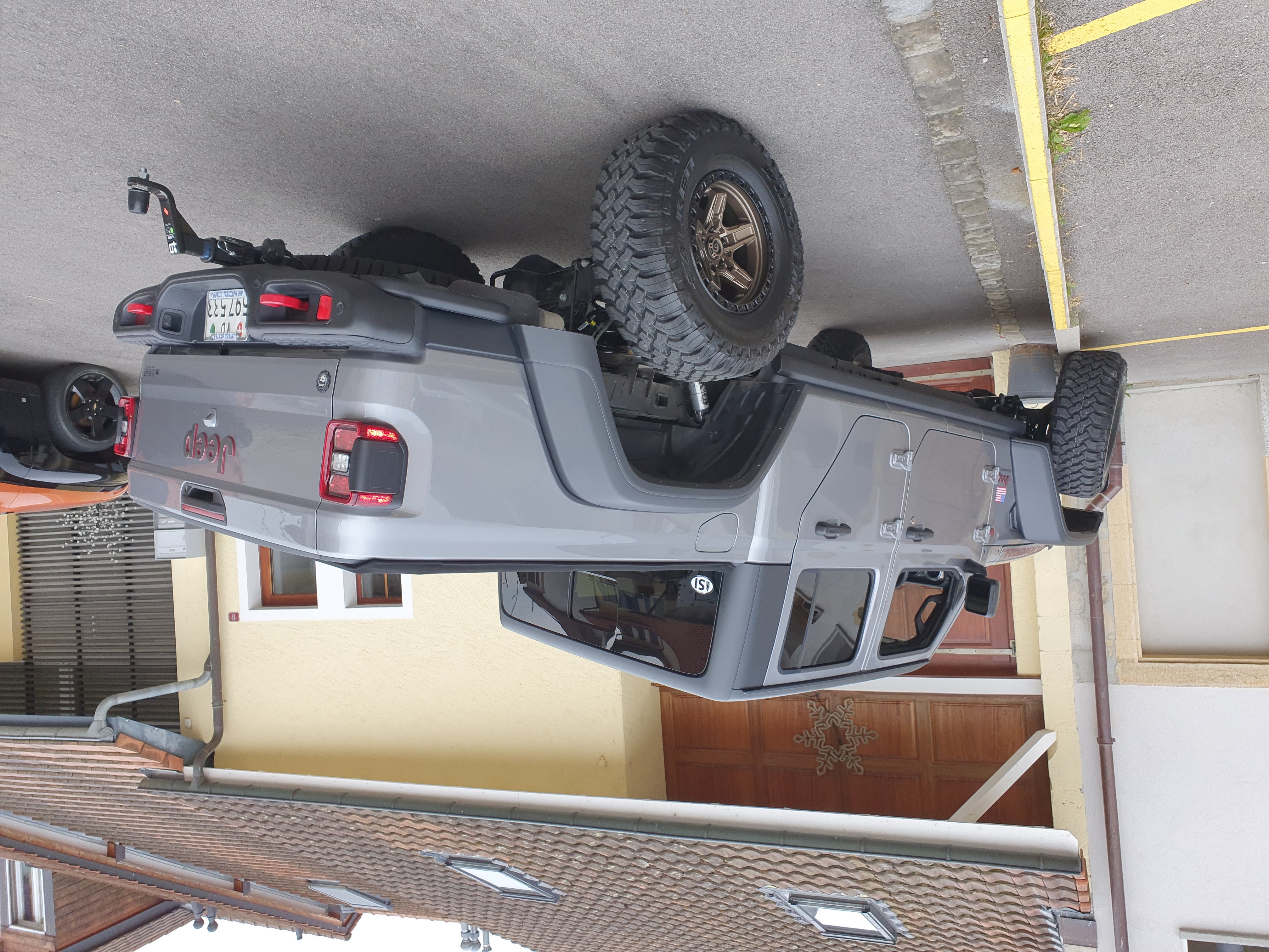

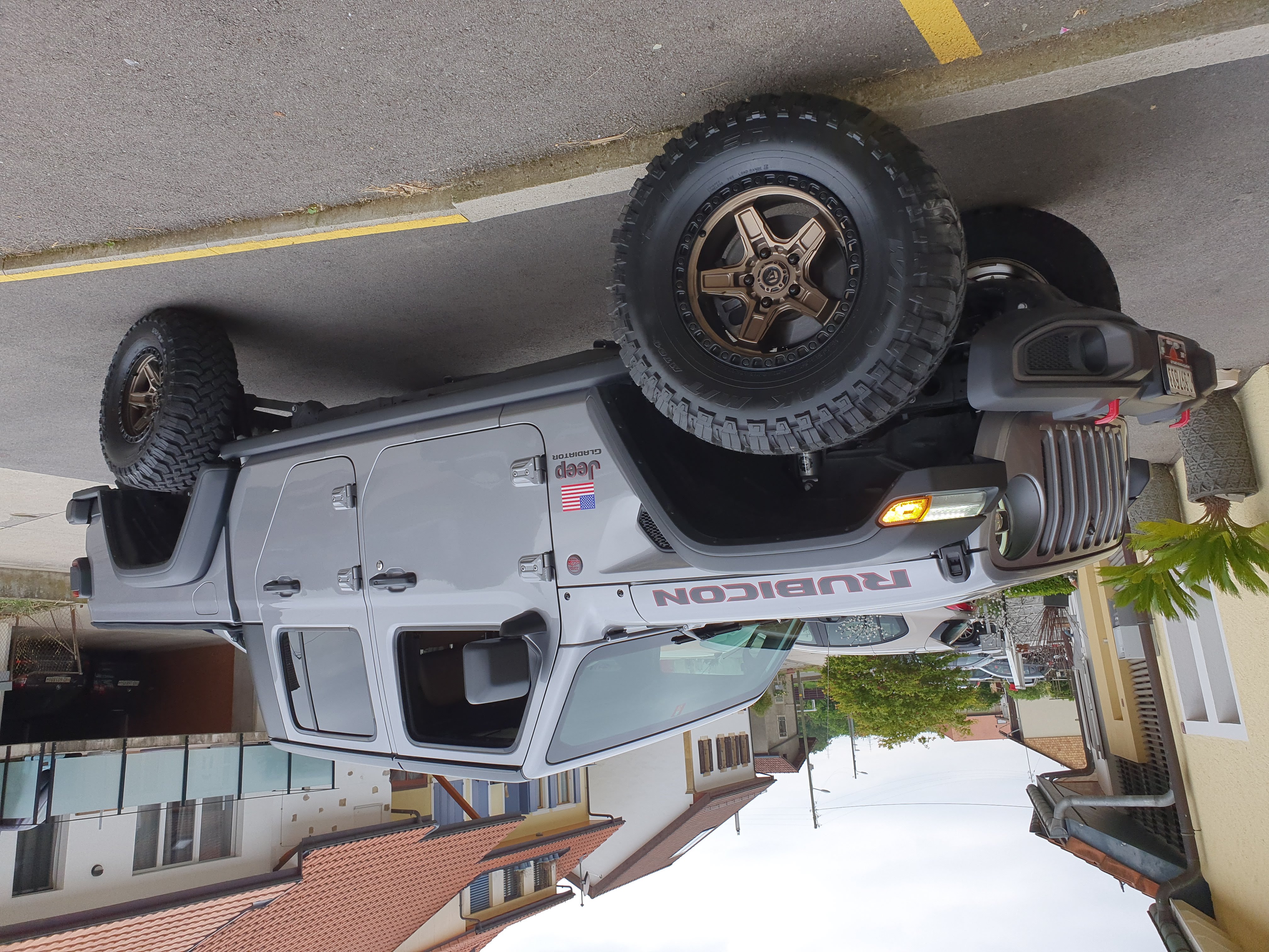

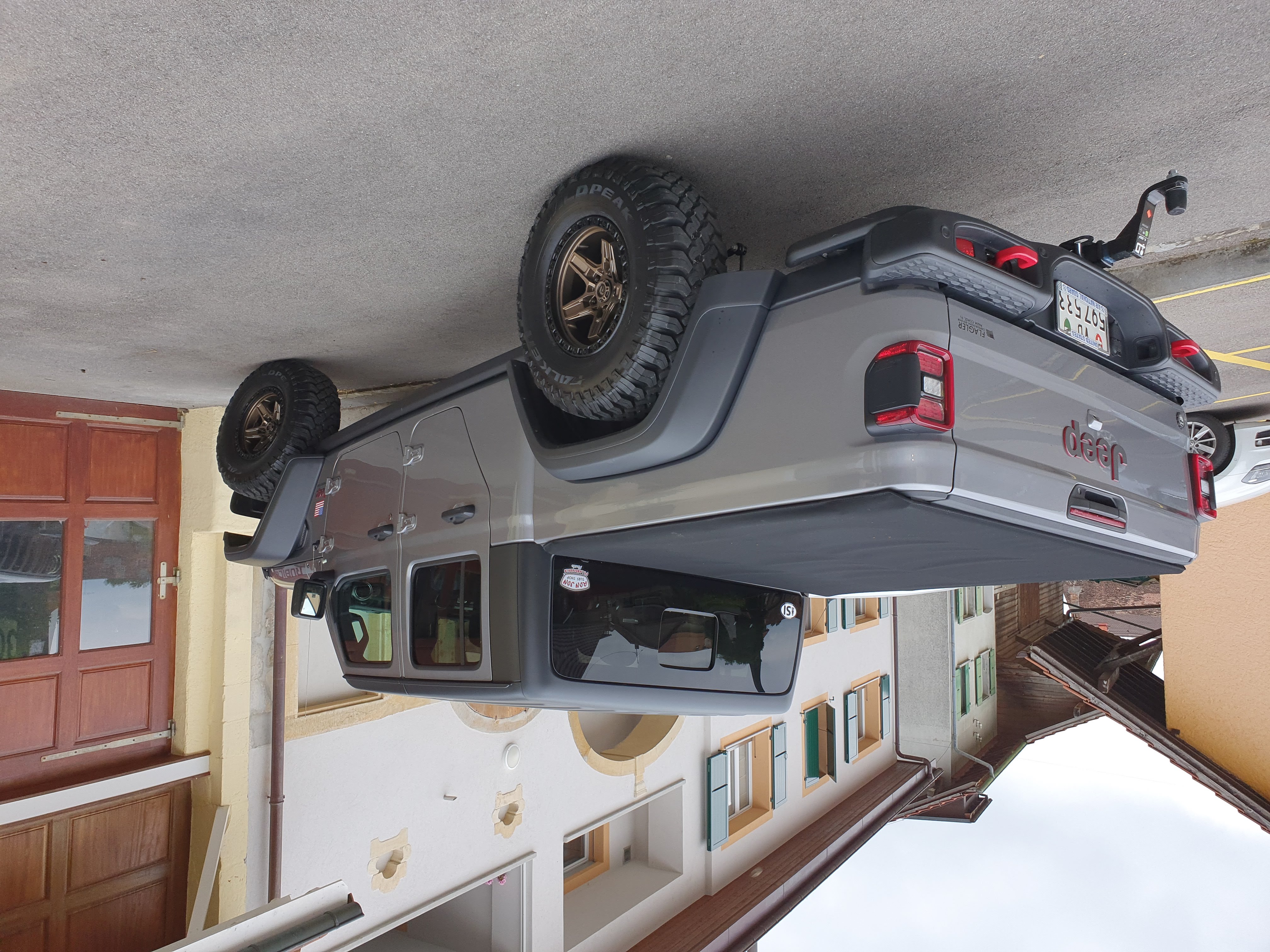

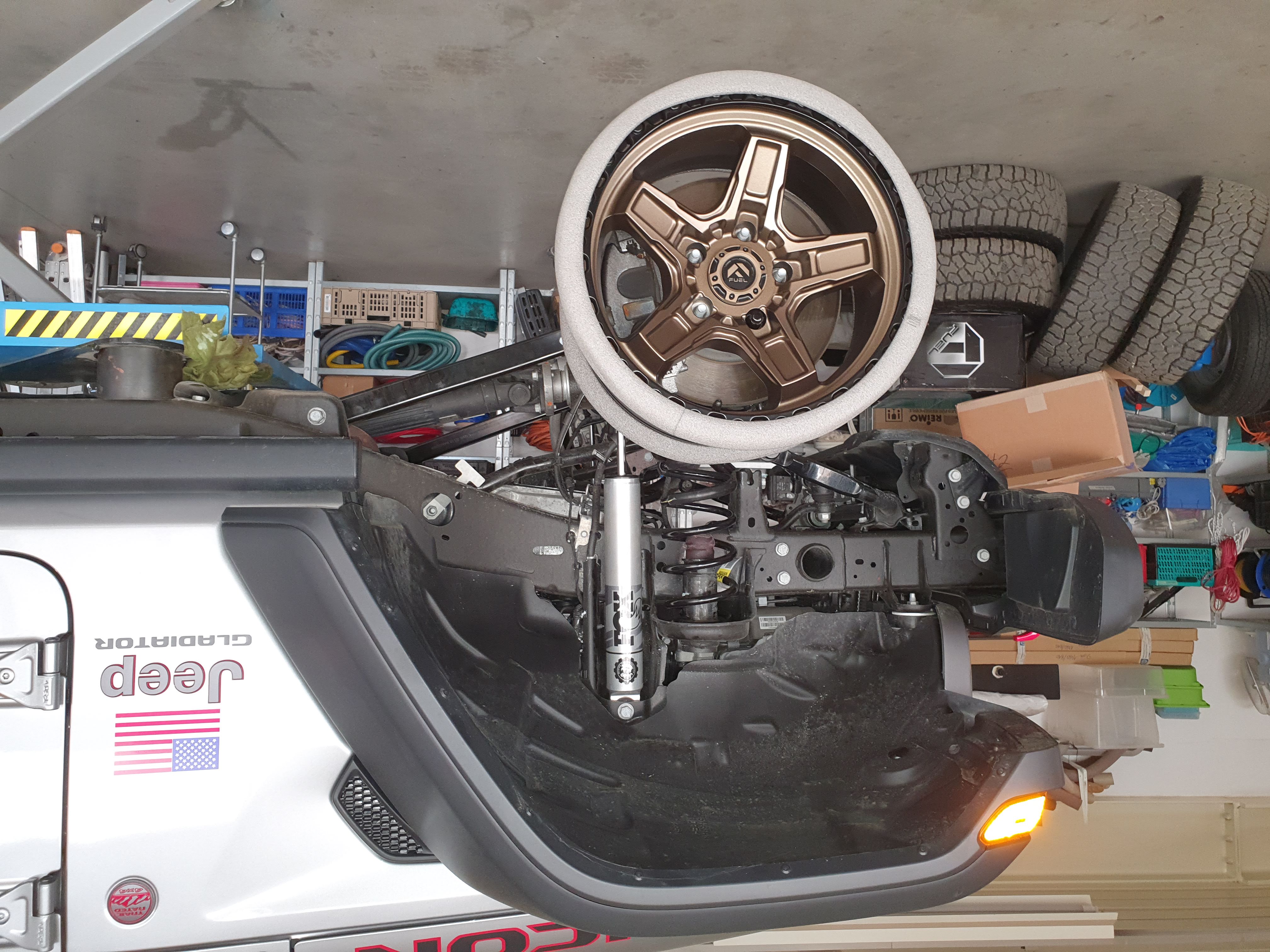

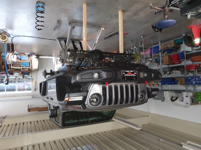

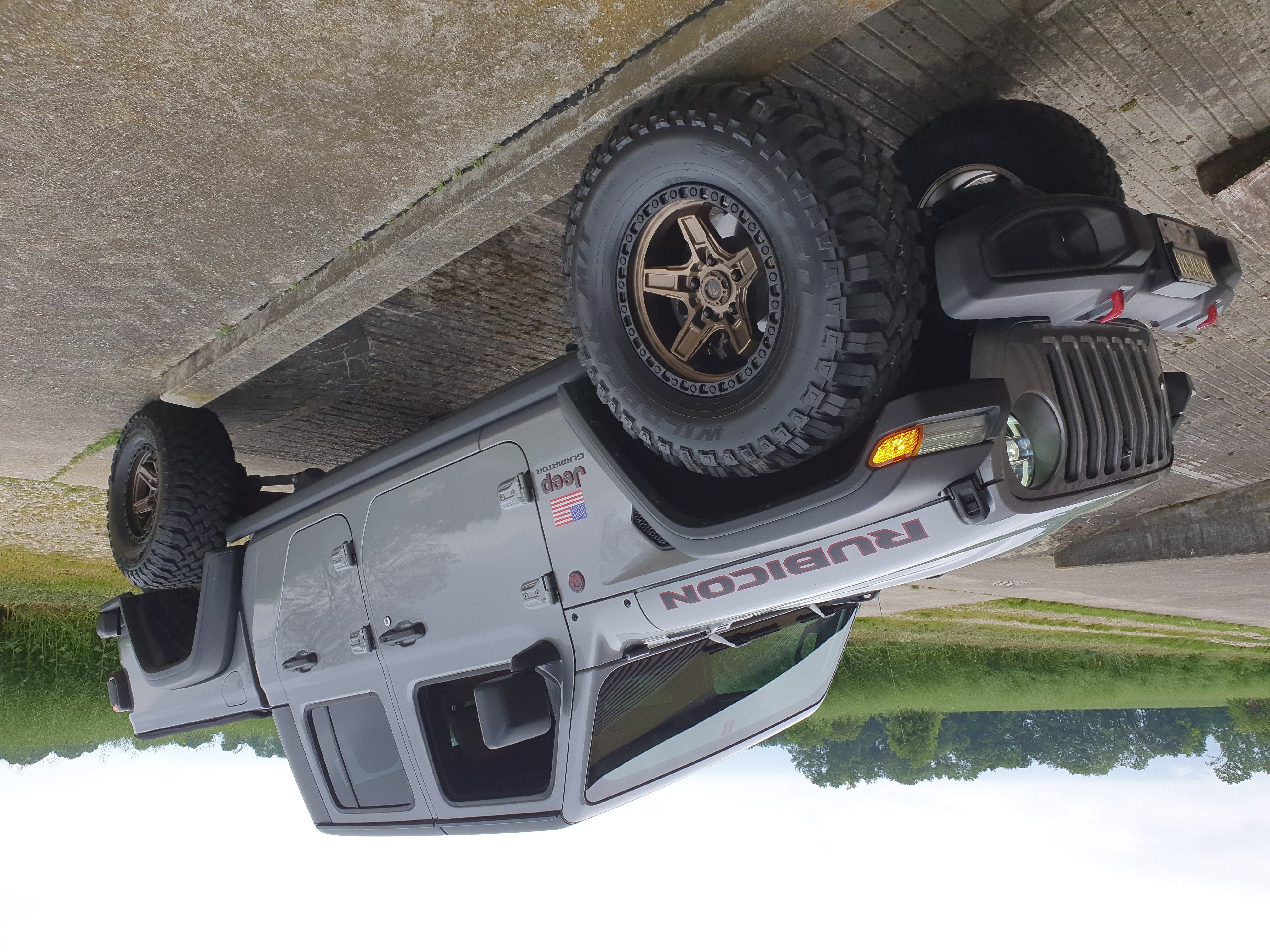

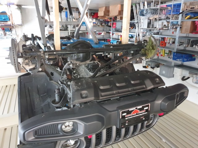

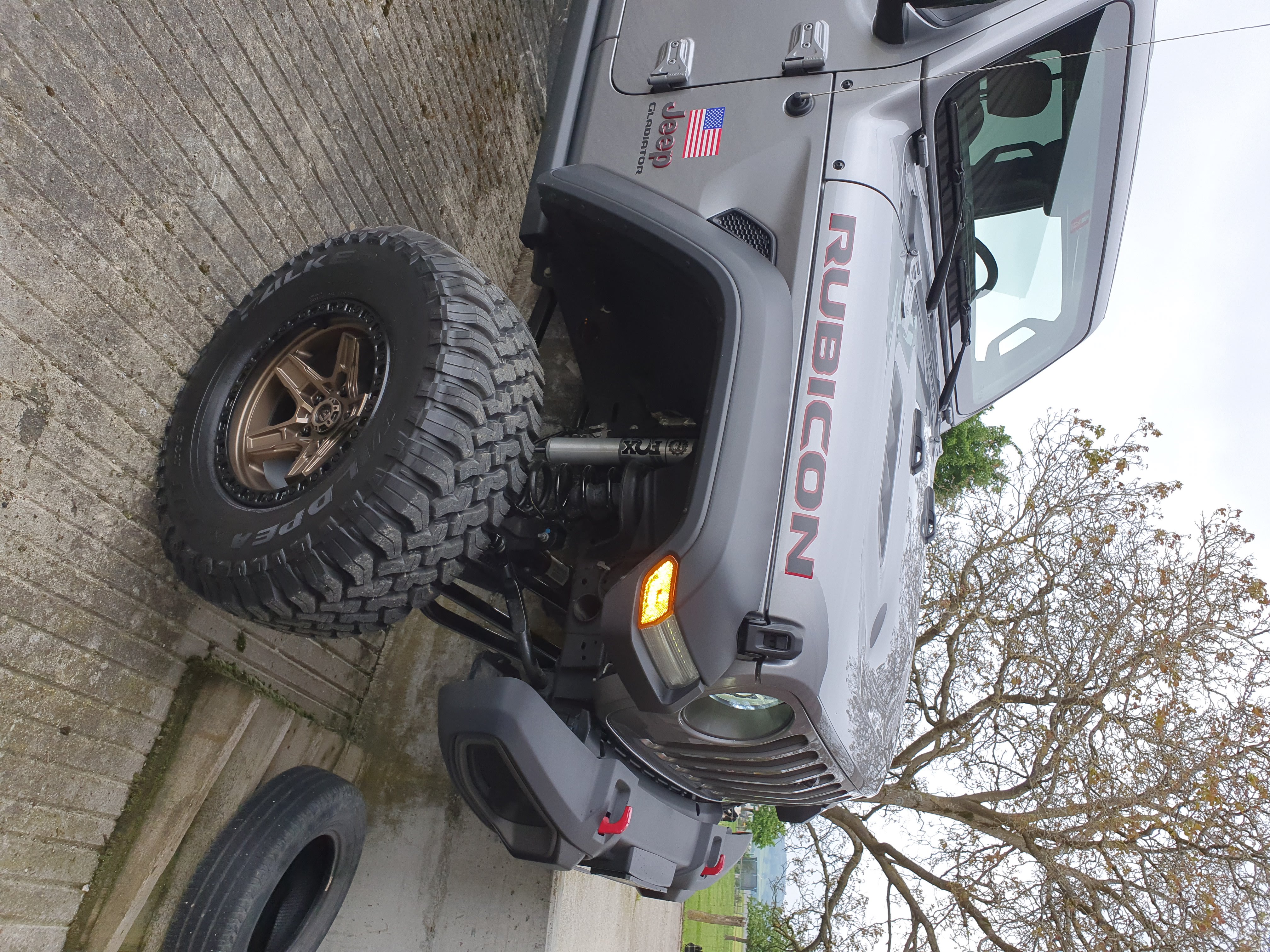

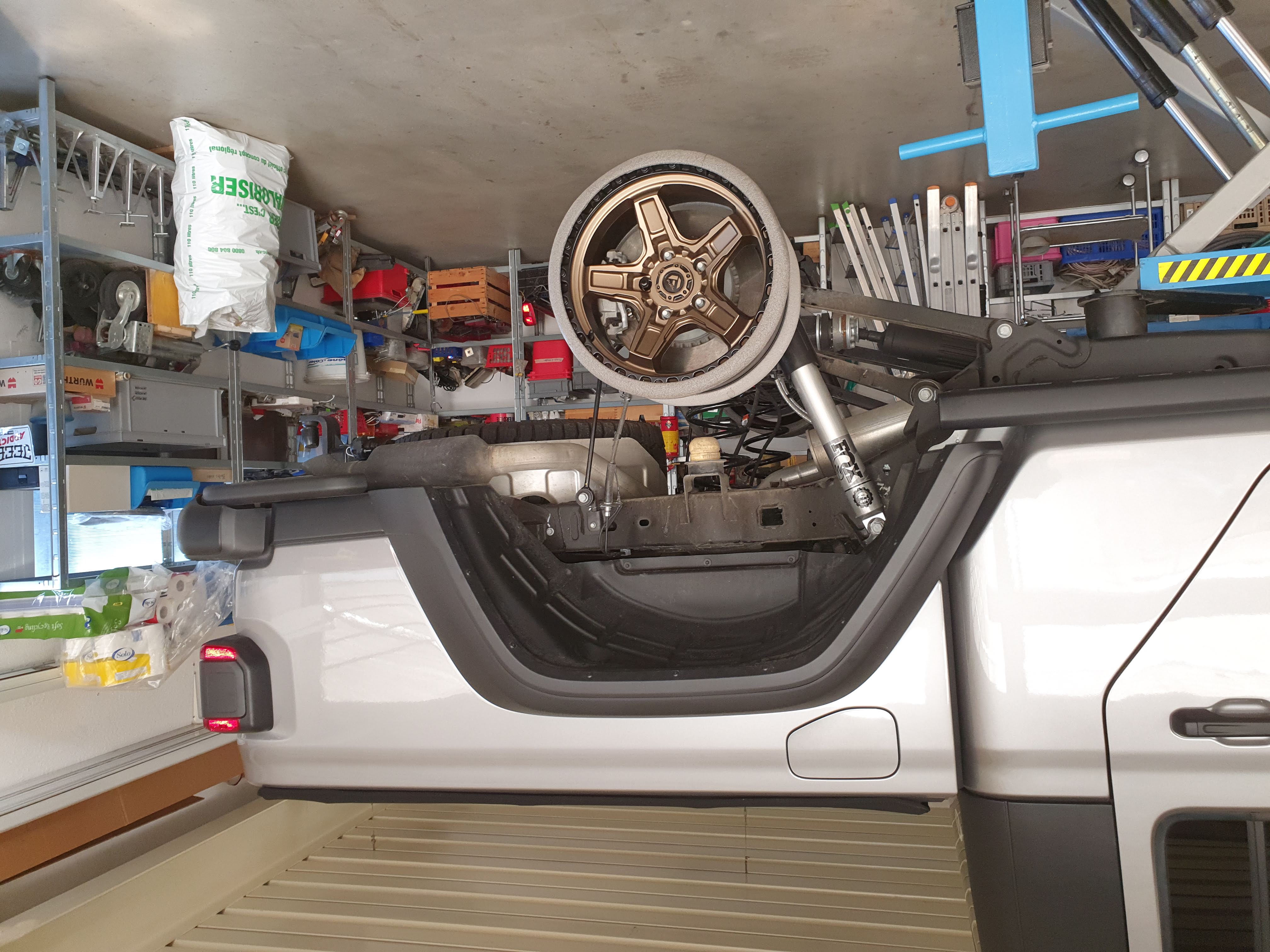

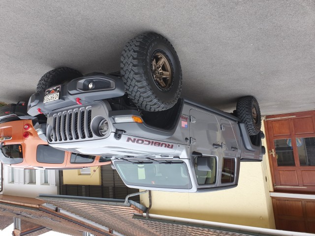

Salut à tous,
Voici un descriptif de ma préparation sur mon Gladiator. Rien d'extraordinaire mais cela me plaît et c'est fiable.
Kit Mopar Jeep Performance 2" qui comprend ressorts, amortisseurs , bielletes, butées et cales.
Jantes Fuel Off-Road Kiker 17x9 backspace 5.00 in.
Capteur pression Mickey Thompson
Pneus Falken Wildpeak MT01 35x12.50x17 y compris roue de secours
En attente de réception : Track bar Rubicon Express heavy duty forged adjustable histoire de recentrer l'axe avant. Selon la notice de montage
Il est dit que cela n'est pas nécessaire, mais le modèle Rubicon est plus haut d'un pouce que la version standard. Donc pour moi c'est mieux avec.
Et pour la dernière une paire de leds Off-Road 5" Mopar.

Suite des photos

préparation renversante :mdr:

Comme la première fois quand j'ai fait ma présentation. Je ne comprends pas!,,,,,, :colere: :colere:

T'as plus qu'à faire le poirier pour prendre des photos!! :mdr:

Je pense que trouver la la solution pour les mettre dans le bons sens est plus simple

C'est dommage pour les photos qu'elles soit à l'envers.
Peut-être un modo arriverait à les mettre dans le bon sens.. :reflexion:

tout neuf et déjà des tonneaux !! :mdr:

C'est vachement plus facile pour changer les roues, quand on met le JL sur le dos !!! :mdr:
