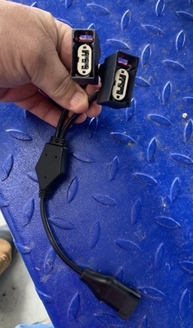

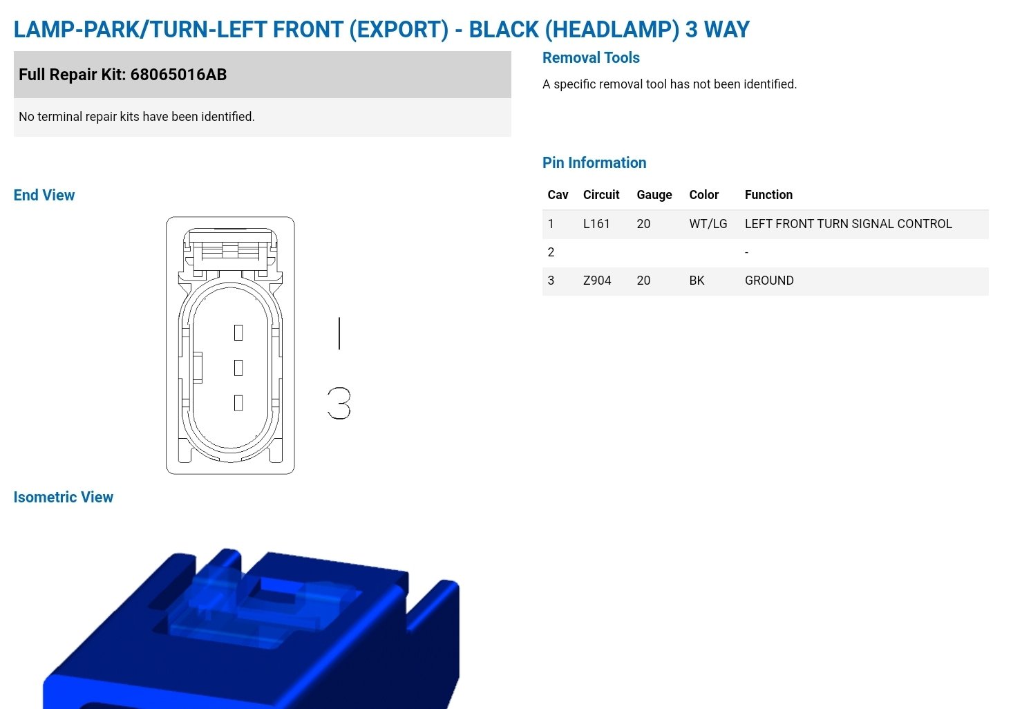

J'ai trouvé un kit de réparation MOPAR ici : http://connectors.dcctools.com/details.htm?id=77677 La ref. 68065016AB. Ça ne semble être que la fiche donc il faut encore savoir comment la remplacer/connecter de manière fiable
Ou alors j'utilise une fiche déjà câblée en utilisant celle d'un splitter comme ça : Ça se trouve ici : https://www.quadratec.com/p/oracle-ligh ... k-5851-504
Ça implique de dénuder/souder/gainer ... mais au moins ça permet de rallonger le faisceau trop court. Why not ?
Je n'avais pas pensé à mettre des résistances pour les clignotants à l'avant mais après quelques messages d'erreur le système s'en était accomodé.
Avez-vous monté des résistances pour vos 4 clignotants avant ? Et si oui, lesquelles et comment svp ?

Comme je n'avais pas ce message d'erreur avant, que ce sont toujours les mêmes clignotants led, et que je n'ai rien modifié... je me suis dit que le pb doit venir d'un connecteur. Mais lequel ? car c'est soit l'avant gauche sur la calandre, soit l'avant gauche sur l'aile (le message d'erreur est me semble-t-il commun aux 2). En cherchant, j'ai remarqué que le contact se fait mal au niveau du connecteur du clignotant de calandre et - manque de bol
Quand j'avais remplacé les ampoules halogène par des ampoules led dans les phares arrière j'avais effectivement monté des résistances (pour les clignotants uniquement).
Merci les copains
