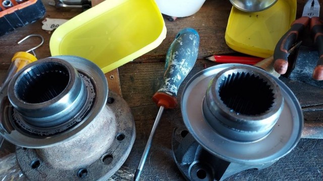

Jeep Grand Cherokee WJ V8 4.7 Limited de 2004

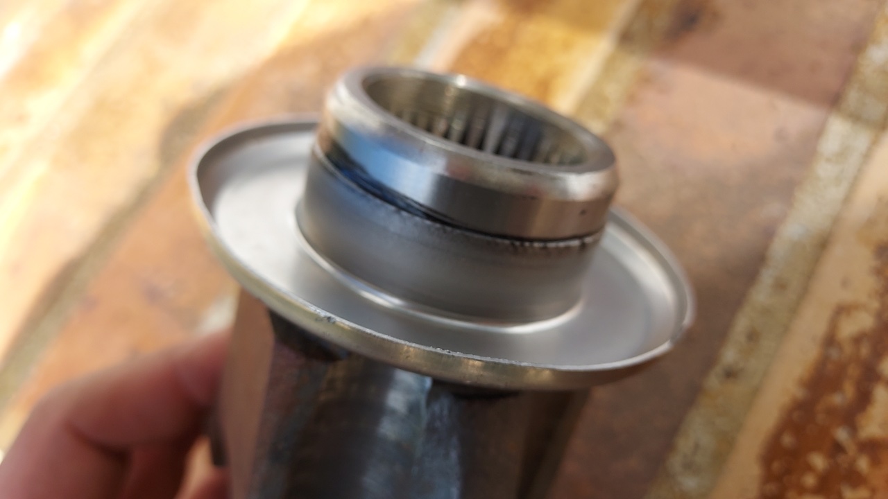

Je sais que Crown ne vaut pas du Spicer mais ça n’explique pas une telle différence. La flasque peut se décaler mais je préfère contacter le fournisseur avant
- Ghislain36
- Messages : 591
- Localisation : Bourges

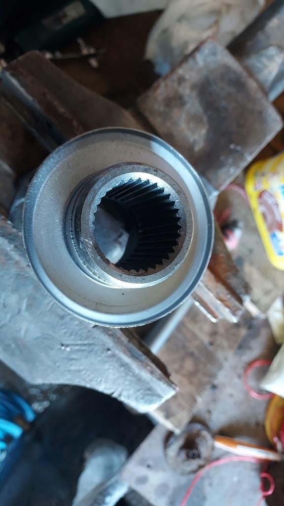

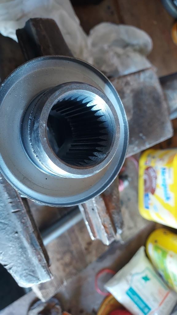

Réponse de vendeur : "il faut limer les cannelures comme sur le yoke d'origine. Nos préparateurs font cette modification en atelier avant d'équiper le véhicule".
Merci de ne l'avoir marqué nulle part sur la page
. Ils ont eu un mail de remerciement
Du coup, on sort la meuleuse pneumatique et on se lance : enlever sur environ 8 mm de longueur les cannelures pour obtenir un diamètre intérieur d'environ 35 mm. Effectivement, ça se monte beaucoup mieux, un peu de silicone sur les canneleures pour étanchéifier et on sert le tout. On verra demain si c'est à nouveau étanche.

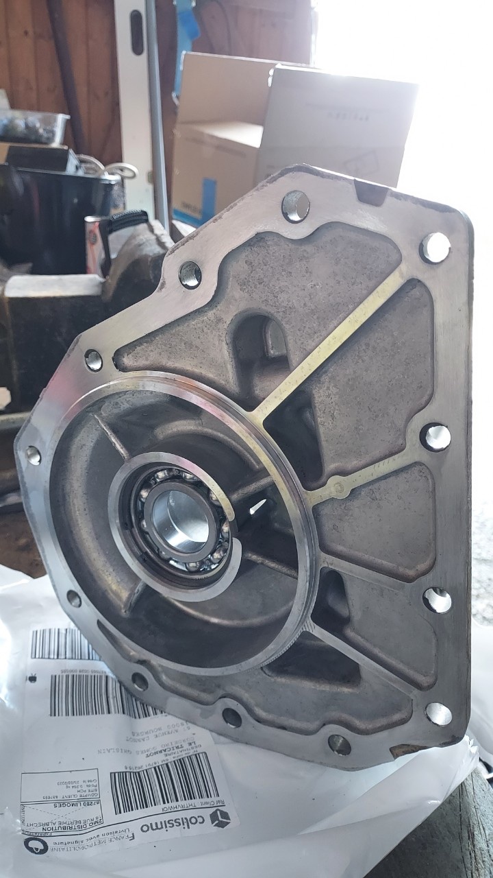

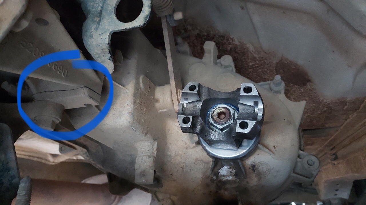

Et la mauvaise surprise de ce WE (après celle du yoke du WE dernier): la pièce qui relie les 2 boites et qui s'appuie sur la traverse de boite est fissurée sur une des 2 vis
Plus qu’à tomber la BT et la faire ressouder au TIG alu par un pro

J'ai pu trouver la pièce entre les 2 pièces d'occasion + commander le roulement et joint spy qui vont avec.
Pour démonter la BT et la pièce du 4x4, est-ce que des plates plates + cliquet suffisent ou des clés articulées à cliquet sont nécessaires à cause de l'accès réduit ?

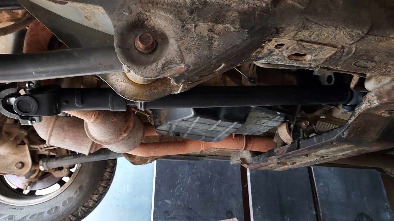

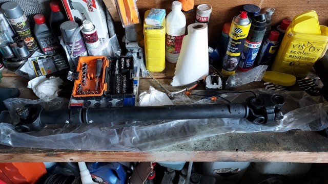

Mesure de la longueur mini et maxi de l’arbre AV en croisements de pont pour commander le nouveau aux bonnes dimensions.

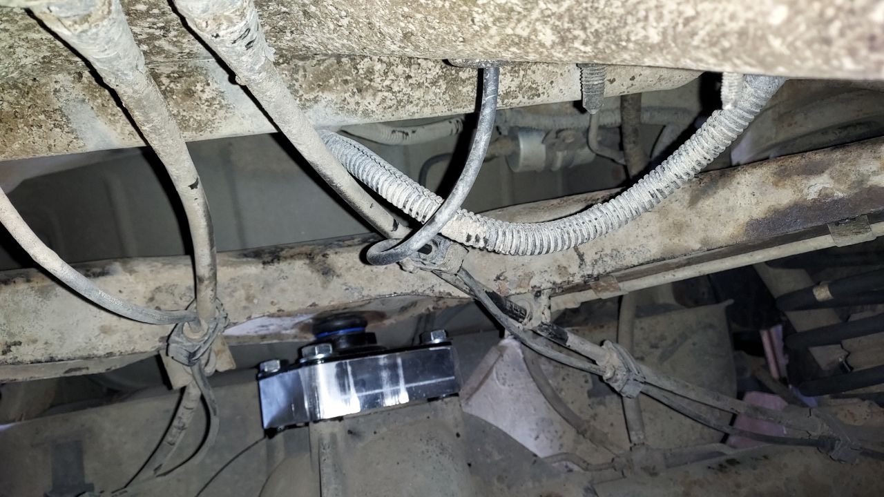

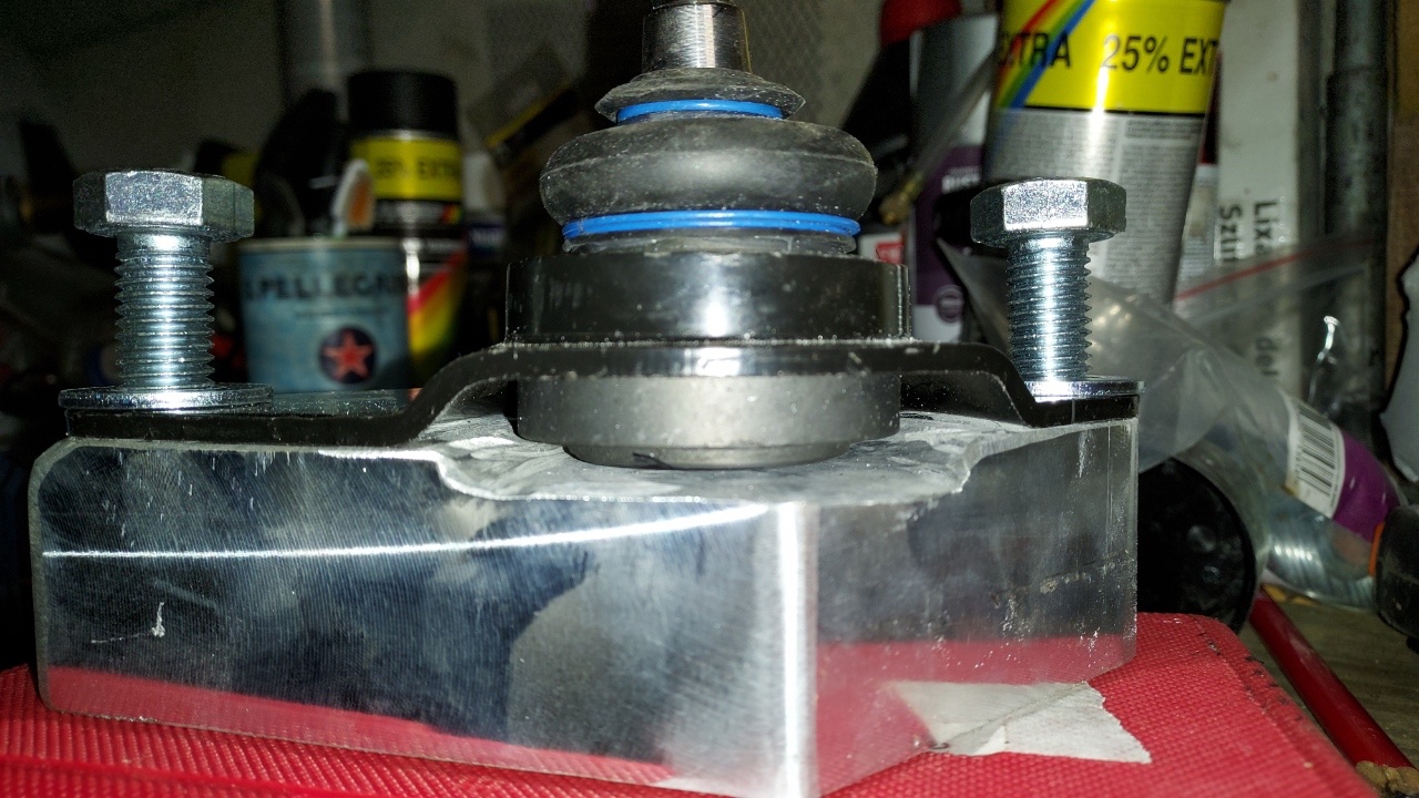

Remplacement des Silentblocs + rotule du triangle AR (marque Delphi) + cale en alu de 40 mm d’épaisseur pour remettre le triangle à l’horizontal au repos et soulager les Silentblocs.
L’arbre est le plus court lorsque le pont AV est le plus éloigné du châssis et à sa longueur maxi à l’horizontale ou compression maxi à quelques mm.Remplacement des Silentblocs + rotule du triangle AR (marque Delphi) + cale en alu de 40 mm d’épaisseur pour remettre le triangle à l’horizontal au repos et soulager les Silentblocs.

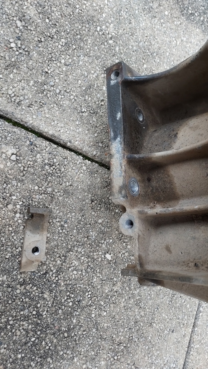

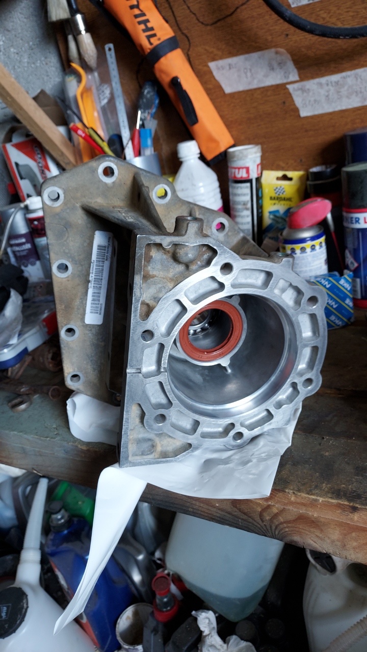

L’adaptateur entre les 2 boites est changé (roulement + joint spi neuf) et je pense avoir compris pourquoi la pièce a cédée :
: taraudage longueur 50 mm mais seulement 15 mm en prise. La pièce a cassée juste au dessus du filet en prise. Et pour couronner le tout : un roulement en mm mais un joint spi en pouce, cherchez l’erreur….
En parallèle, j’ai reçu le nouvel arbre de transmission AV, à la bonne longueur cette fois-ci. J’ai dû ravancer le pont AV de 2 mm pour laisser un peu plus de marge pour la longueur comprimée.
J’ai aussi dû mastiquer entre la flasque et la chape car j’avais une micro-fuite qui passait entre la tôle et la pièce centrale.
- Vis vissée directement dans l’alu de fonderie (résistance mécanique ridicule) et sans filet rapporté (les 1ers filets sont venus avec la vis) et pas assez de filet en prise): taraudage longueur 50 mm mais seulement 15 mm en prise. La pièce a cassée juste au dessus du filet en prise. Et pour couronner le tout : un roulement en mm mais un joint spi en pouce, cherchez l’erreur….
Par contre, depuis que j’ai installé l’arbre AV, j’ai un bruit qui apparaît vers 80 km/h quand je demande du couple pour monter en vitesse et le bruit est moins important quand je laisse le véhicule décélère tout seul.
Est-ce le bruit normal d’un arbre avec double croisillons ? J’espère ne pas avoir déréglé le couple conique Av en changeant la chape, en ayant respecté au mieux le manuel atelier avec le couple de serrage en fonction du couple de mise en rotation des 1/2 arbres.

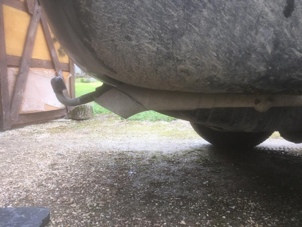

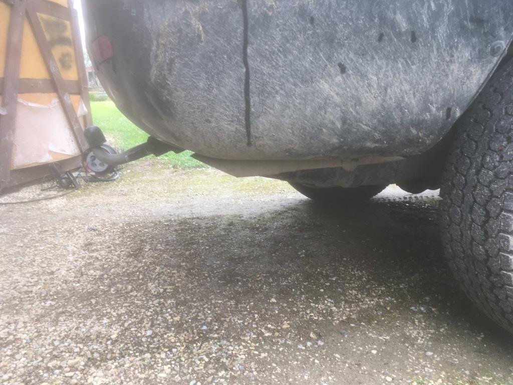

Petite modif pour éviter de plier un échappement en reculant dans une butte de terre ou caillasse (vécu sur le XJ d'un copain et ça lui a même arraché une durite de frein). C'est plus joli aussi
