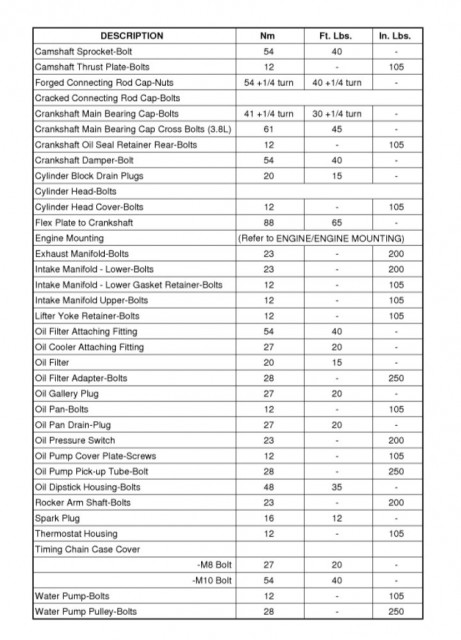

Bonjour à tous, le moteur est posé sur le chassis...
J'ai commencé le remontage des périphériques et j'ai reçu mon kit embrayage.
Pas de change... j'ai cassé un vis dans le volant moteur. Direction le spécialiste pour extraction de la partie récalcitrante et retour au bercail pour la reprise de l'assemblage.
Quelqu'un a t'il les couples de serrage du volant moteur et diaphragme d'embrayage ?
Merci à vous

Personne n'a un lien ou des données techniques pour un moteur 3,8 I6 AMC 232 ?

As tu trouvé quelque chose pour moi ?patcatkiller a écrit : ↑12 mai 2024 12:16 Je vais regarder dans mes docs techniques cet après-midi
Mais quand j’ai changé mon volant moteur j’ai serré sans clé dynamométrique !

Merci Martini mais je ne vois rien concernant l'embrayage et le volant moteur... as tu autre chose ?

Oui

GENIAL... merci Martini, je vais pouvoir m'y remettre ce week end
