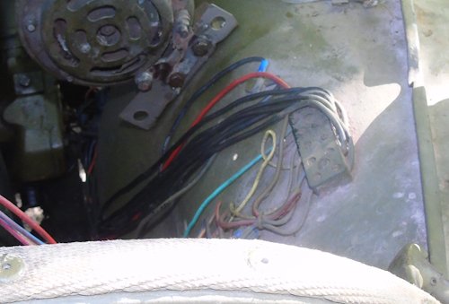

Jeep M38A1
Message par shaggi »
e30cab a écrit : 25 janv. 2025 11:08 le faisceau a déjà été refait , d'origine c'est tout en noir avec des petits repères métalliques pour repérer les fils
Il y a aussi des fils noirs, alors surement d'origine au véhicule.
