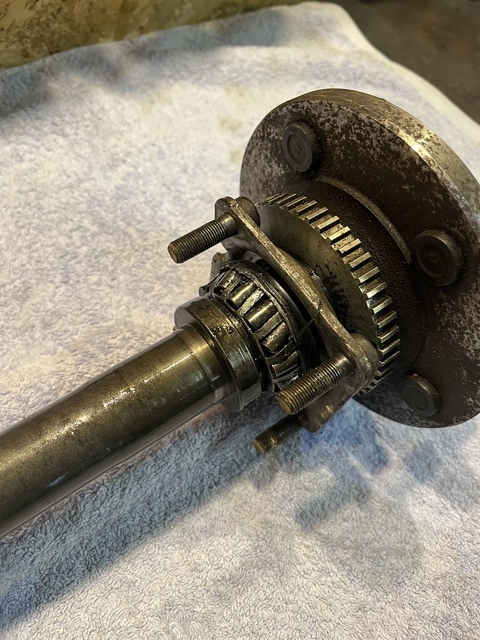

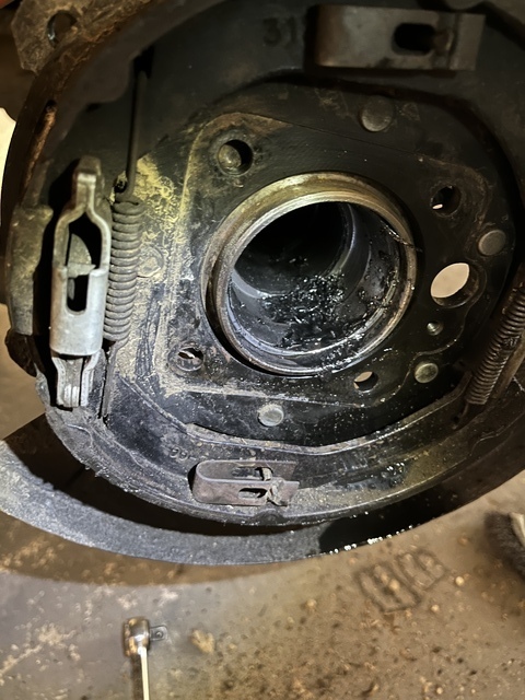

Le roulement arrière gauche a encore lâché :
C’est carnage dans le tube :peur002:
Ça me soule tellement que vais vais chercher un pont arrière d’occase pour rouler le temps de commander un nouveau pont avec toutes les options qui vont bien :multi:
Messages : 1413
WJ 2.7 CRD de 2004
Wah le carnage :shocked!: purée y’a eu un sacré soucis
